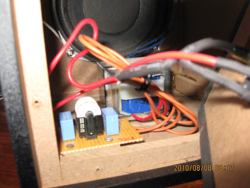

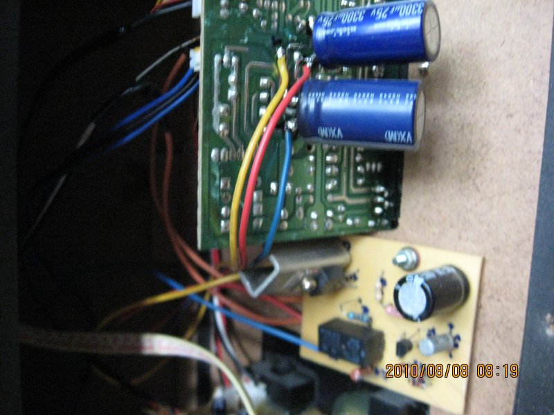

Üdv mindenkinek. Ahogy elnézem régen nem volt itt senki,de talán sikerül idecsalogatni valakit. Nos a gondom az,hogy a gépemhez van egy 2.1-es hangrendszer,és sajnos eddig nem sikerült kiszűrni belőle a tápzajt.Mivel ebben van a subwoofer,nagyon zavaró,hogy búg,és elég jól hallani is.Már raktam a hálózati oldalára szűrőt,hogy a különböző zajokat ne szedje össze,de a búgást plusz kondikkal csak csökkenteni tudtam,megszüntetni nem.Amint áramot kap,az erősítő áramkörei dolgoznak,és búg.Az állandó fesz gondolom az érintőgombos felület miatt van. TDA2030-asok hajtják meg a hangszórókat.
Megoldásokat keresek a búgás megszüntetésére.
A trafója 3vezetékes,váltóban 2x13volt,egyenben +-17volt a fesz.Képek a belsejéről mellékelve. Köszönöm előre is. Így néz ki:Bővebben: Link

Üdv! Látom pakoltál rá bőven + pufferelkót.
Gyakran ezeknél konstrukciós gondok vannak, szóval lehetséges, hogy nem tudod igazán megszüntetni a brummot, pl földhurok a nyákban. Viszont próbálkozni lehet, bekéne határolni, honann is jön, mi szedi össze, az előerősítő, vagy a végfok. Lekéne határolni pl a végfok bemenetét, lekötöd testre egy pl 10 mikrós kondival. Ha megszűnik, akkor az előerősítőböl jön. Akkor megkéne nézni, annak hogy állítják elő a tápot, valószínű zeneres stabilizátorral, akkor vagy a zenerekre nagyobb szűrőelkókat tenni, vagy stab IC-kkel megoldani a tápját. Ha a végfokból jön esetleg akkor a graetz után elkó, soros tekercs, újabb elkó megoldással komolyabb tápszűrést csinálni. Sőt már olyannal is találkoztam, aminél csak a trafó volt rossz helyen, és a mágneses tere zavart be az áramkörnek.

Sajnos a trafó helyzete kilőhető,mert ha kifordítom a hátlapját,(ezen van a végfokpanel,meg a többi) eléggé eltávolodik,és ugyanúgy búg.

(#) attila1 válasza F-Yoci hozzászólására (») Aug 8, 2010 /
Hát nem nagyon kecsegtető a helyzet.A táp szűrése kezdetleges,a greatz után a pufferkondikon kívül semmi sincs.Sem zener,sem stabilizátor IC. A +-17volt szinte közvetlen megy a TDA lábaira.
Egy új tápot kéne neki csinálni

Szia.A búgás már a kezdetek óta meg van,csak most jutottam el odáig,hogy zavaró lett,és valamit kezdeni kéne vele.Rábiggyesztettem a két puffert még,így valamicskét csillapodott,de így is búg elég szépen.Azt kitotóztam,hogy a TDA -nak a 3;5 lába a +- táp,talán a nullát is megtalálom,akkor ha megvan a kimenet( ebben talán hídba van kötve két tda) ezek után végig kéne nyálazni a maradék két lábára való vezetőket,és ott a kondikat megnézni? Majd lefényképezem a panelt normálisan,akkor jobban megértem,hogy mit mondatok.
Köbzoli segítségére reagálva gondolom a panelt meg kell szakítanom valahol,hogy a leválasztót belehessen építeni.És akkor ebből mennyi kéne,mert tda-ból 4 van rajta. Egy-egy az L,R csatornára,és kettő a subwoofer-re?Első hallásra komplikáltnak tűnik... ,de azért köszönöm a tippeket!
