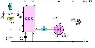

Az a gond hogy a led fényerejét nem a feszültséggel hanem PWM el lehet igazán jól szabályozni . Ez a kapcsolás sem lesz igazán jó , de megpróbálhatod azt hogy nem lineáris hanem logaritmikus potit használsz a szabályzáshoz. Vagy építsd meg ezt a kapcsolást .

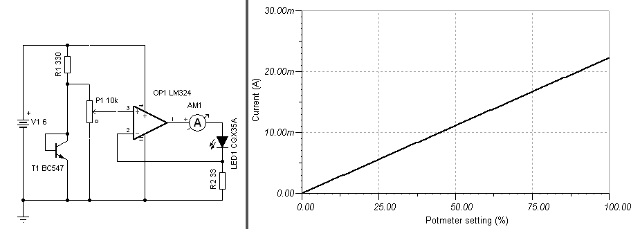

(#) proli007 válasza dzsymi hozzászólására (») Máj 14, 2013 / 2
Hello! Akkor had ajánljak egy egyszerű kapcsolást.
- Mivel minden Led-et külön akarsz szabályozni azt elviszi egy műveleti erősítő maga is.
- Az R1 ellenállás és a T1 tranyó, kb. 0,65V feszültséget állít elő a potik számára. (Ebből a fokozatból egy is elég.)
- Az IC a potiról jövő 0..650mV feszültségből arányos áramot állít elő.
- Egy IC tokban 4db. OPA van, ehhez csak egy-egy szem 33ohm-os ellenállás kell.
- Minden fokozat lehet azonos felépítésű, nem számít a Led-ek nyitófeszültsége, (színe).
- Potinak 5k..100kohm-ig bármi megfelel.
üdv!

(#) dzsymi válasza _vl_ hozzászólására (») Máj 14, 2013 /
Hogy én mekkora bal...kezes vagyok. Ez az egyébként kiváló, és már-már magától értendő megoldás természetesen nem jutott eszembe... Extra kapcsolók lesznek, de valószínűleg csak egy-egy színcsoportnál, nem minden poti mellett.
(#) dzsymi válasza proli007 hozzászólására (») Máj 14, 2013 /
Köszönöm az ajánlást! Tanulmányozom!

(#) dzsymi válasza _vl_ hozzászólására (») Máj 19, 2013 /
Beszereztem minden alkatrészt, és meg is építettem a "levegőben" a kapcsolást (természetesen csak 1 LED-del ). Szuper módon működik, eszméletlenül látványos, pontosan úgy megy minden, ahogyan elképzeltem. Mégegyszer ezer hála a kapcsolásért és a tippekért!
Tesztelés közben felmerült még egy-két kérdés: hová lenne érdemes a kapcsolót berakni? A 330Ohmos ellenállás és a poti közé (magyarul a poti elé), vagy máshová?
