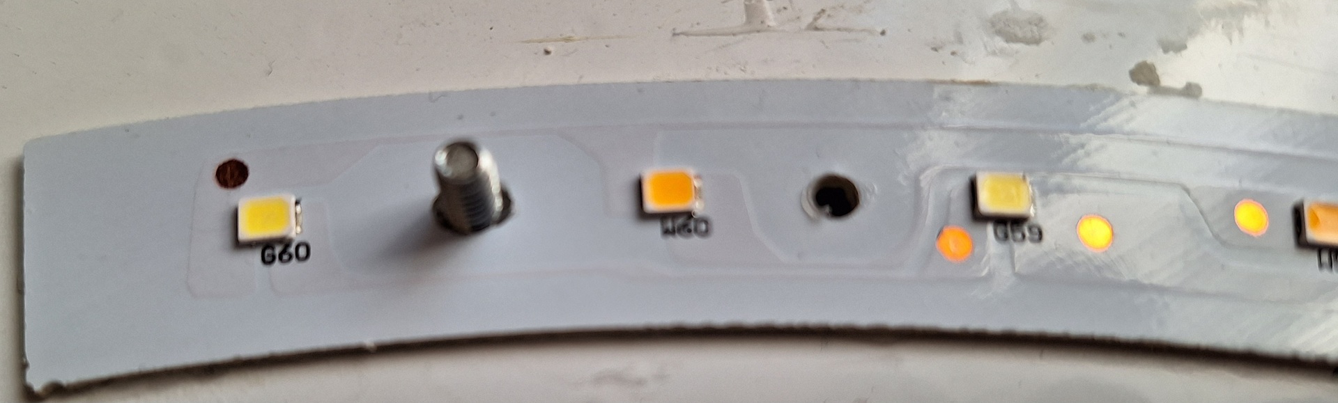

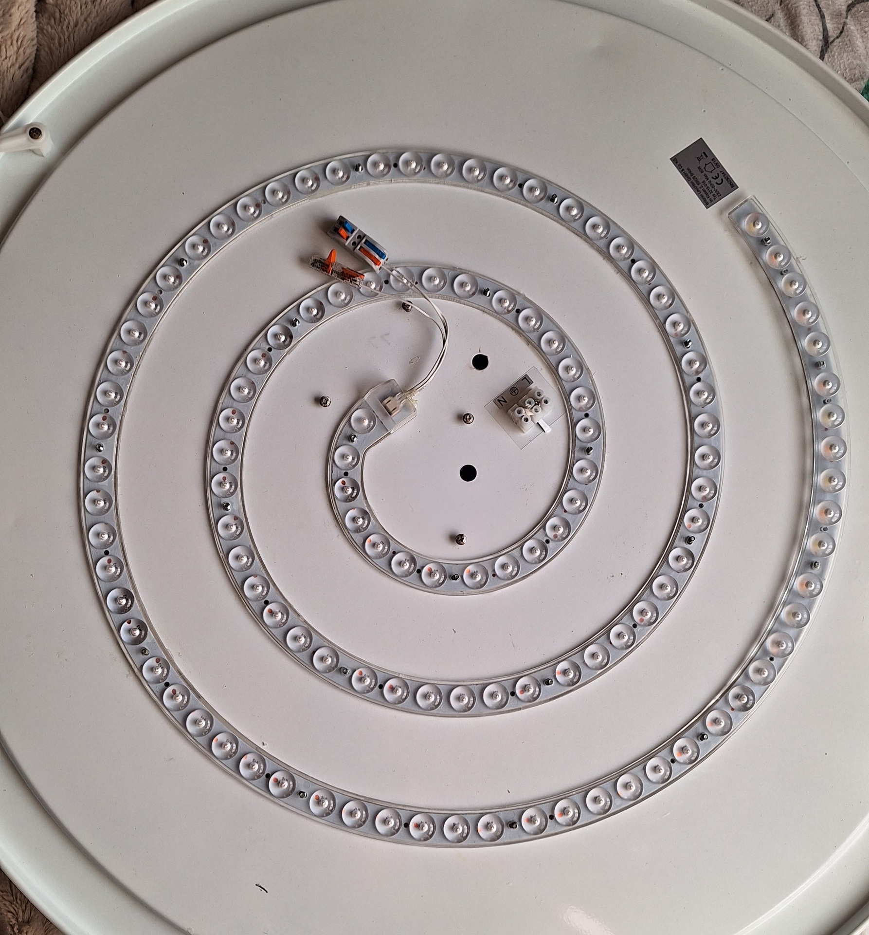

Led csillárSziasztok!Adott ez a csillár, mely 60-60db sorba kötött ledet tartalmaz. A drivere tönkrement és nem nagyon találok olyant, ami kb. 550V-ot ad ki magából. Azt szeretném kérdezni, meg lehetne ezt oldani sima mezei kapacitív előtéttel valahogy? Nyilván a 60 db ledet ét kéne kötnöm 2x30db-ra csoportonként (hideg fehér és meleg fehéret is). Feltételezem, hogy kell hozzá egy graetz híd, egy soros ellenállás és egy kapacitív tag, de mekkorák? Sajnálnám elfüstölni a próbálkozások közben. Az adattáblán max.80W szerepel így feltételezem, hogy olyan 1W-os ledek lehetnek ezek. Köszönöm szépen a segítséget! A hozzászólás módosítva: Aug 27, 2025
60 LED-hez kb. 168 volt kellhet...2x60 páthuzamosan kötötthöz is. 2,8V/ LED
Nem biztos, mert ugyanilyen méretben van 6 V-os, 9 V-os, stb. LED is.
Én is kaptam olyan driver hibás Osram fénycsöveket, amikben 9 V-os 2835-ös LED-ek vannak.
Ez igaz...de egy multiméterrel ohmmérő állásban pislákolásra bírható, ha 3V-os...
Csak azért írtam, mert vannak netes fotók a lámpa tápjáról...azon e körüli feszültség olvasható. A lámpa típuscímkéjét megmutathatnád...köszi. Az eredeti tápja nincs meg? A hozzászólás módosítva: Aug 27, 2025

Mutatom a típuscímkét. Az eredeti driver semmilyen adattal nincsen ellátva és távirányítós, 2 részből álló kivitel. A kettő egység vagy 6 érrel kapcsolódik, valószínűleg a távirányító rész döglött meg, mert a driver részen mérek ilyen 520V DC-t. Mivel nem ismerem a kapcsolást, nem tudom szétválasztani a kettőt. Próbaképpen vettem egy aliexpresses drivert, csatoltam róla képet. Ez meghajtja ugyan a 60db ledet, de szerintem kevésbé fényes, mivel a multiméterrel DC állásban csak 320V-ot mérek a kimenetén, ami a ledsorra megy. (plusz ez is távirányítós, bizonytalan működéssel) Ilyenkor a ledeken darabonként olyan 5,2...5,4V-ot mérek multiméterrel. Ezért gondoltam egy sima mezei, atombiztosan működő soros kondenzátoros cuccra, nem kell bizonytalankodó távirányító.

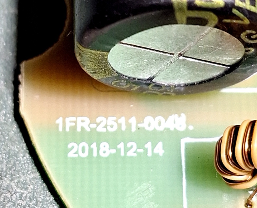

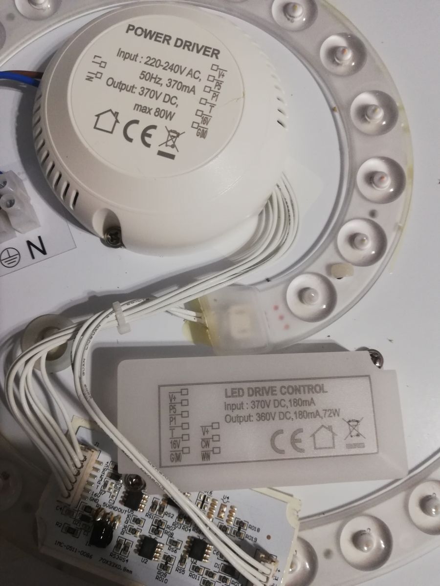

![]() Csatolom tehát az EREDETIT, ezen mérek 520V DC-t multiméterrel. Gondolom valami PWM-es cucc lehet, innen megy át a sok derót a döglött távirányítós részhez.
Hoppá időközben a panel adataira keresve találtam ezt a képet!

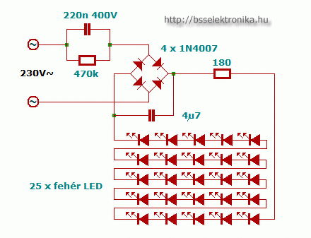

Na itt végre van felirat meg adatok. Ezek alapján gondoltam valami ilyen áramkört csinálni, kérdés milyen kondi, ellenállás, stb. adatokkal lenne megfelelő. A hozzászólás módosítva: Aug 27, 2025
A GND és a V+ között mit mérsz?
370 V kellene legyen, ha itt méred az 500 körülit ott a hiba. Mi van a GND és 16 V között? Én mindenképp megjavítanám, mert akkor megmaradna a 2 szín változtathatóság. Üdv. M.
Csak az ellenállásnak több tíz wattosnak kéne lennie...
Számold csak ki: https://www.hobbielektronika.hu/segedprogramok/?prog=led_elotet_soros
Szia! Nézz szét itt: Bővebben: Link
Nekem sok léve üzemelnek ilyen megoldások itthon. A méretezést is megtalálod itt.

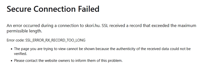

Valami nem jó, lásd melléklet.
Megnéztem itthon 4 féle böngészővel, nem látok problémát.
Ez így van. Sok éve a házban mindenhol ilyen világítás van. Hát a cosfi nagyon rossz, de legalább kapacitív. Meg jó sok felharmónikust termel...

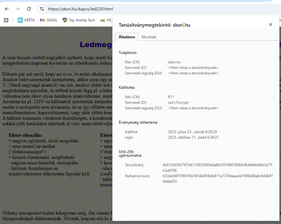

Megpróbálhatod sima http-vel https helyett. Link
Ez elég szakmai, de itt tudod-tudjátok megnézni, hogy milyen böngészőkkel lehet sikeres a TLS: https://www.ssllabs.com/ssltest/analyze.html?d=skori.hu Meg még nagyon sok mindent.
Egy-két percig várni kell, míg elkészül (elküld egy csomó kérést a vizsgált szervernek), majd kinyitogatni a szekciókat, aztán legörgetni, és ott lesz egy hosszú listában. (A "no SNI" nem hiba, ha csak egy host van konfigurálva a szervereden.)

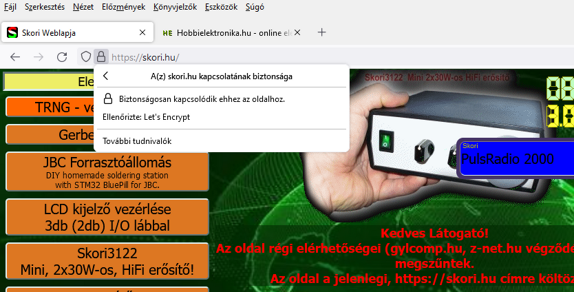

Ahhoz képest hogy a weblapom, az előző tárhelyén csak sima http-vel ment, ez is előrelépés
![]() skori.hu értékelése: A- Link Az otthoni NAS-om értékelése: B Link www.hobbielektronika.hu értékelése: B Link prohardver.hu értékelése: A Link facebook.com értékelése: B Link elektrotanya.com értékelése: B Link gmail.com értékelése: B Link Ezek után azt hiszem, hogy nincs okom komolyabban aggódni emiatt.
Igen, én is megnéztem annak idején jó pár cég oldalát, mikor a saját VPS-emet telepítettem/állítottam be. Nálam kb. 95 %-os (dolgoztam vele), de még mindig van egy-két csúnya figyelmeztetés. : -) Az ingyenes certificate-et a Let's Encrypt biztosítja, csak 3 hónaponként frissíteni kell, de nem nagy ügy.
A NAS-odat lehet, hogy csak az húzza le, hogy a TLS 1.0 és a TLS 1.1 még engedélyezve van rajta. Hogy egy sérülékenység mennyire kihasználható, mekkora az esélye egy problémának, az külön kérdés. A HE szerveréét pl. a "forward secrecy" hiánya húzza le, ami azt jelenti, hogy ha egy privát kulcs nyilvánosságra kerül, kompromittálódik, akkor elvileg évek múlva is vissza lehet fejteni egy korábban rögzített, azzal a kulccsal titkosított adatfolyamot (ellentéte az "ephemeral kulcscsere"). Na, ennek a jelentősége itt... nem sok. Egy hárombetűs hivatalnál nyilván több. És ez csak a webserver; az SSH más protokollt használt, az sshd-t pl. külön kell beállítani. A hozzászólás módosítva: Aug 28, 2025

![]() még1MbR - sikerült megfejteni a méretezés az előtétkondis ledmeghatóhoz? Annak idején valamelyik börzén vettem egy marék barna színű 640nF-os MPP kondit, ezzel készült már több előtétkondis meghajtó, de legutóbb egy szobaventillátor motorjának 1,2µF-os kondiját is két ilyennel váltottam ki. Eddig még egyetlen egy ilyen kondim sem ment tönkre... A hozzászólás módosítva: Aug 28, 2025
