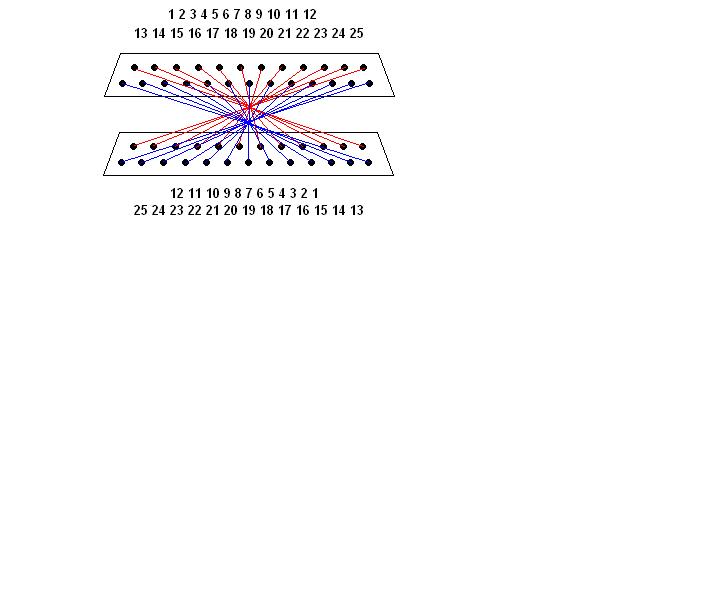

"A vezetékének egy átkötött laplink kábelt alkalmaztam, amelyen az "a" oldali 1-es pin a "b" oldali 1-eshez van kötve, stb, sima laplink kábellel nem fog működni, mivel ott keresztbe vannak kötözgetve a szálak." Lehet hogy hülye kérdés de el tudná valaki magyarázni hogy akkor mit kell csinálni a kábellel?

Szia! Ne haragudj, azt el is felejtettem mondani, h a laplink kábelt egy kicsit át kell alakítani. Annyi az egész, h a pc oldali csatlakozó bekötése megegyezik a relé kártya oldali csatlakozó bekötésével, magyarul az "a" oldalon az 1-es kivezetés megy a "b" oldali 1-esre és így tovább. Pont így van az UTP kábeleknél is-> párhuzamos ill. kereszt huzalozás. Neked a párhuzamos huzalozás kell. Remélem érthető voltam.

Itt megtalálod a LapLink kábel két csatlakozójának pin kiosztását. Ha nem akarod átkötögetni a kábeled, akkor annyit kell tenned, h a NYÁK áttervezésével megoldod a párhuzamosítás kérdését. A lényeg, h a DataBit0 - DataBit7-ig a kapcsolásnak megfelelő pineket használdd, tehát: PC oldal - 2.pin-> nyák oldal - 15.pin , a többi az adatlapon. Üdv

Szia! Azt légyszíves nézdd meg egy multiméterrel, hogy a laplink kábeled 7, 8, 9-es pinje be van-e kötve és ha igen, akkor mindkét csatlakozón az említett pin helyekre van- e bekötve, mindezt a PC-d parallel portjának lábkiosztásának figyelembevételével csináldd! Ez azért lenne szükséges, mert a laplink kábel adatlapján nincs feltüntetve, hogy a 7,8,9 be van-e kötve, vagy nincs. Ha nincs, akkor nem lehet megúszni a kábel átdrótozása nélkül a dolgot, vagy lemondasz a 8 relé vezérléséről és beéred 5-tel, ekkor nem kell a laplink kábelt drótozni.

Kimértem multiméterrel a kábelem és az ábrán látható módon van bekötve! Ez a kábel nem szerelhető, tehát semmi esetre sem szeretném módosítani a kábelt! Mindeképp a nyákot szeretném megváltoztatni! Ha valki a mellékelt nyákrajzot átszerkesztené nekem, vagy csak egy egyszerű rajzon szemléltetné nekem hogy mit hogyan azt nagyon megköszönném!

Megpróbáltam újra szerkeszteni a nyákot! Kivágtam belőle a tápot, átrajzoltam az én reléimhez, átszerkesztettem a kábelhez ami nekem van! Nem tom nagy baromságot csináltam-e de ezen a kábelen ahogy mértem az egyik csati pont tükörképe a másiknak, mint ahogy azt mellékeltem is kicsivel felljebb! És Ha jól gondolom a bekötést is akkor tükrözni kell! Vagy tévedek?

Ráakasztottam a kábel végére a multiméretrt és a progival végigkapcsolgattam a lábakat! Szerintem ez a kábel olyan mint amilyet abból a másik fajtából csinálnak átalakítással, mert a lábkiosztás tökéletesen úgy jött ki mint ahogy az az eredeti nyákrajzon volt! Mostmár el tudok indulni! A relékre rosszul emlékeztem mert 16V osak, de néztem és az adaptert rákötve nagyon szépen behúznak! Ha a nyákterv többi részében nincs hiba, akkor lehet estére már be tudok számolni a sikerről! Attól függ találok e itthon megfelelő értékű elenállásokat! 547-es tranyóm is van, mer elvétve akad csatlakozó is(majd kiforrasztom a rossz lapscannerből!) Mindenkinek köszönöm a segítséget, és a jó tanácsokat!
