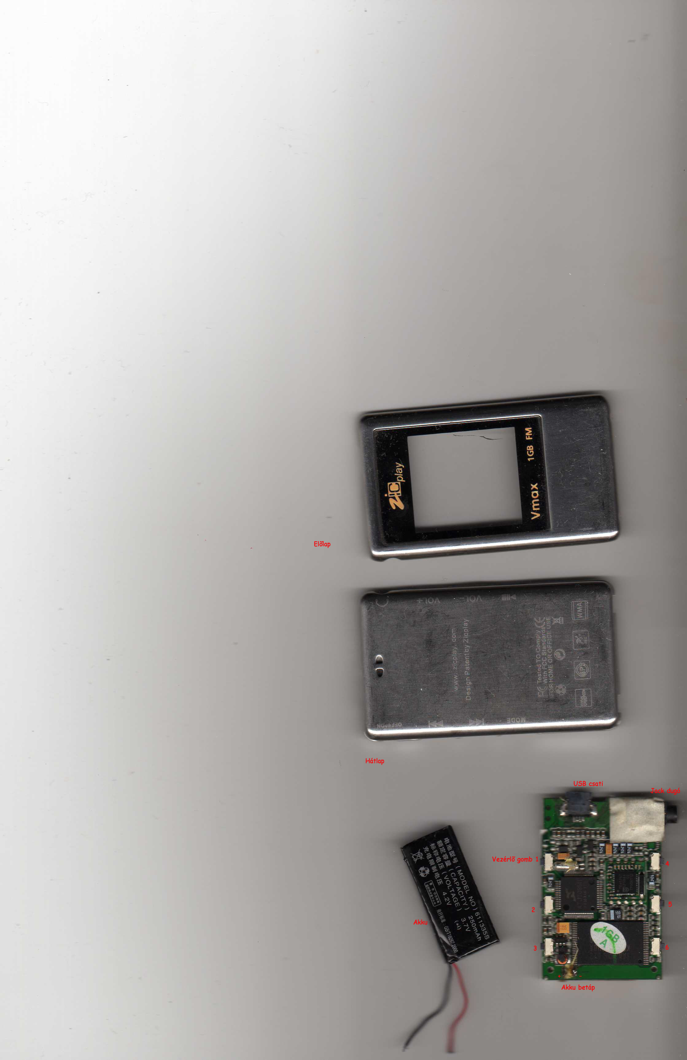

Van 2 egyforma (azonos típusú) MP4 lejátszó
Beépített aksival,és külön on-off kapcsolóval
A gond,hogy bármikor,pl. ha az aksit leforrasztom,és ha USB-n keresztül áramot kap,egy pillanatra felvillan az lcd megvilágító fehér smd led!
Ez korábban müködött,nem az enyém,eggyik haveré,igy nem tudom,milyen körülmények között jutott ide
Ha pl egy fél óra hosszára nincs rajta az aksi,és ha feszt kap usb-n,akkor is fel villan,DE ha utána lehúzom a kábelt,és ujra megismétlem,akkor már nem villan fel
kb egy fél órára újra ezt csinálja
Ha az aksi fel van töltve,akkor ezzel is igy csinálja,hogy felvillan,és rögtön utána nem lehet ezt ujból,hanem kb fél óra mulva,DE UGY FÉLÓRA múlva,ha nincs folyamatosan feszültség alatt az MP4!
A PC felismeri,hogy csatlakoztatva van,de "nem tudja telepíteni az új eszközt"
Ötletek,kérdések?
Sürgős lenne
Köszi Üdv:Tomi

Őszintén szólva,nem sok segitséget vártam,mivel "vakon irok(azaz az mp4 lejátszó tipusát sem tudom megmondani)
De meg szeretném menteni e kettő mp4 lejátszó életét!
Szóval igen,müködésképtelen
Elölről!
Van kettő MP4 lejátszó,aminek ugyanaz a tünete!
Van beépített akkumlátora,és ez sorba van kötve egy smd kapcsolóval,ami az egész mp4 lejátszó "főkapcsolója"
Ha ez kikapcsolt állapotban van kb fél óráig,és fél óra letelte után bekapcsolom,akkor eggyet villannak az lcd kijelző megvilágitó smd ledjei
Ha ezután kikapcsolom,azután rögtön vissza,akkor nem villannak fel a ledek!
Ha azonban kikapcsolt állapotban várok fél órát,és ezután kapcsolom be,akkor újra felvillannak a ledek!
Ha leforrasztom az aksit,és USB kábelen keresztül kap tápot,akkor is ugyanezek a tünetek!
A PC ismeretlen USB háttérként ismeri fel az mp4 lejátszót,de nem tudja megnyitni a memóriát,ahova lehetne filmet,mp3 formátumú zenét pakolni!
Én sztem a hiba oka:Az aksiban nincs elég szufla,hogy világitsanak az lcd ledjei(müködjön),ezért csak pillanatra villanak fel.De ezt kizárom mert USB-n keresztül sem kapcsol be!(ugye az USB-n is kap feszültséget!!!)
Esetleg lehetne kettő-ből eggyet csinálni?
csak jó lenne tudni,melyik a hibás alkatrész

(#) Pulyka válasza mokus hozzászólására (») Nov 30, 2007 /
Hello
Ennyire nem vagyok bénus,csupán annyira,hogy nem tudom megtalálni smd cuccokban a hibát!
Normál alkatrészeknél könyebb lenne!
Nem vagyok műszerész(villanyszerelőnek tanulok)
Tudom,hogy nem szabad forditott tápot adni
SENKIT NE TÉVESSZEN MEG,az aksit én forasztottam le,és helyesen is forasztottam vissza(elötte megnéztem a polaritásokat)
Az akku feszültségét megnéztem,és nem merül,miközben bekapcsolt állapotban van,sőt nincs is lemerülve
#148743
1.Az aksi nem veszit feszültségéből,és a 3.xx volt megvan
2.Nem látható rajta sérülés,de megnézem pontosabban
3.A lejátszót MÉG nem találtam meg a neten,a hátlapon található zicplay.com webcimmel sem mentem sokra
4.bekapcsoló gombbal indult,még amikor müködött
5.USB-re csatlakoztatva töltödik az aksi
6.A nyákon található USB két szélső lába megkapja a feszültséget bekapcsolt állapotban(rajtalévő aksival )
7.hmm... ide asszem nem kell semmit se irnom
Miklosch:EGYENLŐRE,nem tudom beazonosítani a lejátszót,és ez a féle variáció sem érhető el
2 szkennelt kép csatolva(jobb mint a mobilos)
Tomi

(#) Pulyka hozzászólása Dec 1, 2007 /
Megoldodni látszik a rejtély!
Kiderült,hogy...
1...nem is annyira azonos tipusú a 2 mp4 lejátszó
2...a 3 chip-nek a típusa fent van a neten,és a kijelzőjé is
Eggyik mp4 lejátszó:
TEA5767(ez az FM rádió vezérlője)
ATJ2085H("rendszer" chip)
és amire az 1GB-os feliratu matrica volt ragasztva:
SAMSUNG 628 K9K8G08U0A
a kijelző típusa pedig:W-KLM123A01.B.060715.S2
Másik:
TEA5767
ATJ2085H
Samsung 622 K9K8G08U0A
H-KLM123A01-1B-060627

(#) kaszarobert válasza Pulyka hozzászólására (») Dec 4, 2007 /
Még egyszer: Ha a flashmemória fájlrendszere sérült, akkor azt kell rendbehozni! Ez 90% szerintem!
Hogy milyen progit használsz,az tőled függ, de meg kéne nézni, hogy mit látsz windows alatt, ha bedugod a peneket? (persze összerakva, aksival mindennel együtt)
Ha nem látsz semmit az baj! Ha látod a meghajtót, de formázhatatlan, illetve nem tudsz rálépni, akkor jó! A pendrive recovery, vagy valami hasonló helyrehozza a hibát!
Ha nem látod, akkor is lehet rá esély, hogy rendbehozd. ..
Azt, hogy csippet cserélj azt felejtsd el. Reménytelen
Hibás fájlrendszerrel viszont nem fog elindulni a lejátszó!!!

(#) kaszarobert válasza Pulyka hozzászólására (») Dec 5, 2007 /
1. Ugye xp az operációs rendszered?
2. Állítsd vissza a meghajtókat eredeti állapotukba! Nézz széz a http://zicplay.com/-on van e meghajtódriver a lejátszókhoz! (Feltéve ha annál van a felkiáltójel amire ez van írva.) Töltsd le telepítsd fel a típusnak megfelelőt, meg tudod csinálni. (Nem tudom a samsungot honnan vetted?, vagy én olvastam valamit félre?)
3. Az egy jó jel, ha ott a sárga felkiáltójel! Akkor minden jó csak driver nincs telepítve. Márpedig az a kettes ponttól megoldódik. Természetes az, ha nincs driver telepítve akkor nincs is meghajtó. Én úgy gondolom még mindig, hogy jók a lejátszók, de ha szét akarod gányolni, úgy is azt fogod tenni.
4. Ha végre látod a meghajtót, akkor formázd le esetleg hozd rendbe a filerendszerhibákat. Ezt nem fogom még egyszer leírni!
5. Semmire nem mész egy felületszerelt csippel, még nyakláncban is rosszul mutat, inkább hagyd őket egyben

(#) Pulyka válasza Pulyka hozzászólására (») Dec 12, 2007 /
Kipróbáltam a WIN98-as drivert,de nem müxik,ugyanugy csak USB háttérként ismeri fel a lejátszót,de a "tárhelyet" nem ismeri fel a PC,ahová lehetne pakolni a cuccokat
OFF
Ráadásul az én gépemre raktam fel a 98-at,most és elötte XP volt,lementettem a cuccokat(mert 2 particíó van 1 vinyón)és a 98 telepítője mind a 2 NTFS particiót letörölte,ráadásul amikor nem is müködött a driver nagyon kiakadtam,hogy hiába vesztek el az adatok!
De hála a TestDisk(legális,és ingyenes)nevű proginak az ősszes fájlt megtalálta és visszahozta

(#) balint1993 válasza Norberto hozzászólására (») Dec 27, 2007 /
Nah már sikerült a ledeket felvillantani!!xd
Ja és a gép érzékeli h van vmi csatlakoztatva de nem ismeri fel a lejátszót
(#) balint1993 hozzászólása Dec 28, 2007 /
Na nincs ötlet??
