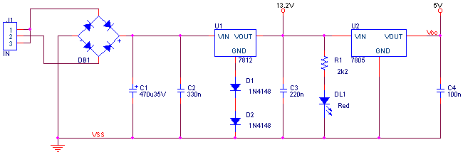

Kérdésem lenne egy PIC égetővel. A neve: mini pro pic clone A gondom a következő. 7812-vel van stabilizálva a fesz, ami "fel van húzva" 13 V-ra két 1N4148-al. Elvileg. Gyakorlatilag 12,2 V-om van. Diódát cseréltem, 7812-t is, de nem sokra mentem vele. Ha a két 1N diódát lecserélném egy Zénerre, szerintetek működhetne? A diódákon egyébként 2-3 mV feszültség esik, a rendes 500 mV helyett. Mit lehet ezzel tenni? Köszönöm: uli
Szerintem kevés a feszültség amit kap a 7812.A C1 után mekkora feszültséget mérsz?
18 V felett van most egy picivel.
De közben rájöttem mi a gond. A két stabilizátor egy közös alulemezre volt csavarozva. És mivel mindkettő fülén kint van a GND, ezért nem a diódákon folyt áram, hanem ott zártam rövidre a rendszert. Lecsavaroztam gyorsan és 13,5 Vom van most. Az nem sok egy kicsit? A két diódán 700 mV folyik egyesével. Vagy majd égetés közben, amikor valamennyire terhelés alatt van, leesik a fesz? Bocsi a butaságomért. uli Idézet: „kezdőként vettem egy pickit2-t, .... pic16f84-t raktam bele” Mármint mibe raktad bele? A PICkit2-be aligha... Netán a Starter Kit foglalatába dugtad, a gyári PIC16F690 helyére? Öreg hiba, mert nem kompatibilis a lábkiosztásuk! A Starter Kit-ben csak 8-, 14- és 20 lábú mid-range PIC-cel próbálkozz!
Nagy baj lenne, ha leesne. Egyrészt az MCLR láb nem jelent terhelést, másrészt azért stabilizátor a 7812, hogy tartsa, ami a kimenetén van, legalábbis cca. 15 V bemenőig.
Lehet úgy is variálni a kb. 13 V érdekében, hogy 7810-eset építesz be, és két ledre cseréled a diódákat. A 13.5 V a programozófeszültség felső határa, próbáld meg belőni 12.8 ... 13.1 V közé, azzal menni fog, és nem lehet baj belőle.

Sikerült összehozni. 13,3 V-om van most. Két régebben bontott diódát pakoltam bele. Valami BYT52... Működik. Lejjeb nem akar menni, de lehet még próbálkozok. Köszi a segítséget.
uli
