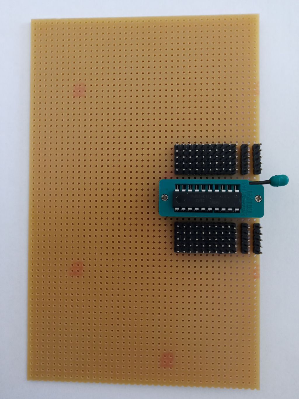

(#) TÉ288 válasza pont hozzászólására (») Ápr 27, 2024 /
Egy ilyent már kókányoltam.
Férne persze pár dolog még rá.
Tudnál egy konkrét linket, ahol mindet megvehetek hozzá?
(#) pont válasza TÉ288 hozzászólására (») Ápr 27, 2024 / 2
A hestoreban amit találtál annak jónak kell lenni. Az égetéshez más nem nagyon kell hozzá csak a foglalat meg a 10 tűs csatlakozó. Családonként ugyan azok a programozó lábak az AVR-eken pl. az összes Attiny-nek. De ki is lehet találni "dugdozósan" egy univerzális égetőt. Ha esetleg futtatni is az égetőn akarod, akkor lehet szükség 100n-ra táplábaknál (ez nem árt akkor sem ha csak égetsz vele) meg kvarc-ra ha olyan a program, hogy nem a belső órajelet használja. De egyébként próbálgatásra tényleg célszerűbb egy arduino-n próbálni a Bascom programot, mert van megfelelő körítés, nem tudom 2-3 ezer Ft most.....
"soklyukas" paneljeim nekem is vannak, de nekem most a "tüskés" a kedvencem. Igaz, még nem használtam.
Az AVR minden lábára öt tüske megy. Azért tüske, hogy kisebb legyen az esély a rövidzárlatra, ha összeérnének.
Ha mondjuk az arduinót választanám, ahhoz adnak drájvert, meg mindent?
Engem a c egy kicsit se érdekel. Nekem elég volna a Bascom is.
Direkt ilyen "karos" IC foglalatot akartam, mert csinálok másik panelt az ATMEGÁK-hoz is. Azoknak meg sok lábuk van és nem egyszerű berakni, meg kiszedni őket.
