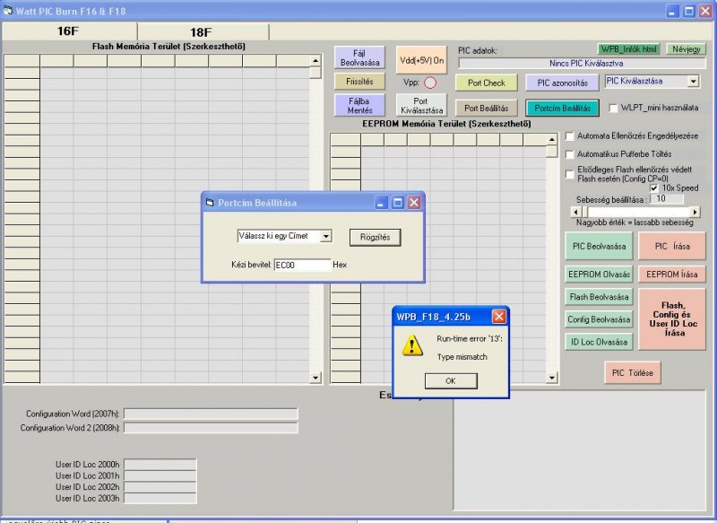

Bocs, de csak most tudtam próbálgatni ( PIC16F877, szoftver a legújabb 1.08b verzió ) ). Tapasztalataim: A bővítőkártyás portokkal nem ment ( E800H ,ill. EC00H címekkel 2 portom van), itt az órajelet néztem szkóppal, ott nem jött ki semmi, az eseménylistánál sem írta a "normális" dolgokat ( melyik port van kiválasztva, inverz, nem inverz stb. ), ha a Portcím Beállításnál próbáltam az EC00H-t beállítani, akkor leállt a kép szerint! Kipróbáltam a laptopon is 378H címen, ott ment, de: - ID-t nem tudom szerkeszteni , - MPLAB-ban exportáltam az EEPROM tartalmat, ebből nem olvas, illetve véletlenül megjelent a 08H címen 72H, - config szót nem olvassa be a hex fájlból és nem tudom szerkeszteni sem, - A config szóban a PK2 a 10.bitet unimplemented-nek írja, ezért nem egyezik a config szó ( a PK2 2.61 verzió!) . Kérdésem még, mert a sokáig tartó próbának többek között az is oka volt, hogy nem találtam csak 16F877A-t, hogy ezeket mikor tervezed felvenni a programozható eszközök közé ( emlékszem valahonnan rá, hogy ennek más a protokollja, de nem tudom, hogy bonyolultabb-e, most nem néztem utána)? További kitartást, remélem segítettem egy kicsit a tesztelésemmel Steve

Féltem tőle, hogy a bővítőkártyát nem tudja kezelni az io.dll, talán a nagy cím miatt. A hibát megkeresem délután vagy este. Sajnos nem sok időm lesz, mindenesetre igyekszem!
Az ID-t nem lehet szerkeszteni egyelőre, hamarosan megoldom, addig a forrásban állítsd be az org 0x2000...2003 címeken. A csak az EEPROM tartalmat nem kezeli(ezek szerint), csak teljes forrással együtt, ezt nem is gondoltam, hogy szükséges. Ha igen, akkor ezt külön meg kéne nézzem. Az exportált EEPROM tartalmat megnézem, ha csatolod! A configot egyelőre szintén nem lehet szerkeszteni, de hogy miért nem olvassa be, azt nem értem. Küld el azt a hexet, esetleg a forrást is, ha nem titkos és megnézem mi a gond! A PK2 különösen kezeli a konfig szavakat, be lehet állítani, hogy a nem használt bitek helyére 1-et, vagy 0-át tegyen. Alapból 0-s verzió van beállítva, ellenben a 16F-ek általában 1-et adnak vissza ott. Igen az A-s verziókat is fel fogom venni hamarosan, valahogy kimaradt a szórásból. Ha tegnap napközben szólsz, lehet meg is tudtam volna csinálni. 877-esem éppen van itthon, így azon fogom végezni a leírt hibák keresését. Köszönöm a tesztet, sokat segítettél!

Itt a következő verzió. Javítottam a címkezelést, remélem jól fog működni PCI-os LPT porttal is!
A 18F-es résszel is foglalkoztam, bár ez nem biztos, hogy észrevehető. A PIC kiválasztása lenyíló menüben a PIC-ek sorba rendezve választhatók ki. Ez nem nagy dolognak látszik, de a több órás egérkezeléstől fáj a karom! (Rossz konceció szerint építettem fel a programot, amit a 16F-eknél már másképp csináltam. Ilyenre alakítottam a 18F-eket is és ez sok meló volt.) A Cancel gombok itt is működnek már az íráskor és az olvasskor és elrendeztem az ablakokat a PIC olvasása után. Itt is feljön a mindegyik bezárása ablak, hogy ne kelljen egyenként bezárni őket, valamint a pufferbe áttöltést itt is az ablak bezárása követi, kivéve, ha automatikus áttöltés van bejelölve. Új PIC-re nem volt időm, de igyekszem...
Ha netán a beírt cím nem működik, és a program nem indul el, akkor a port.ini-t törölni kell, vagy kézzel átírni a címet, ügyelve a szintaktikára.
