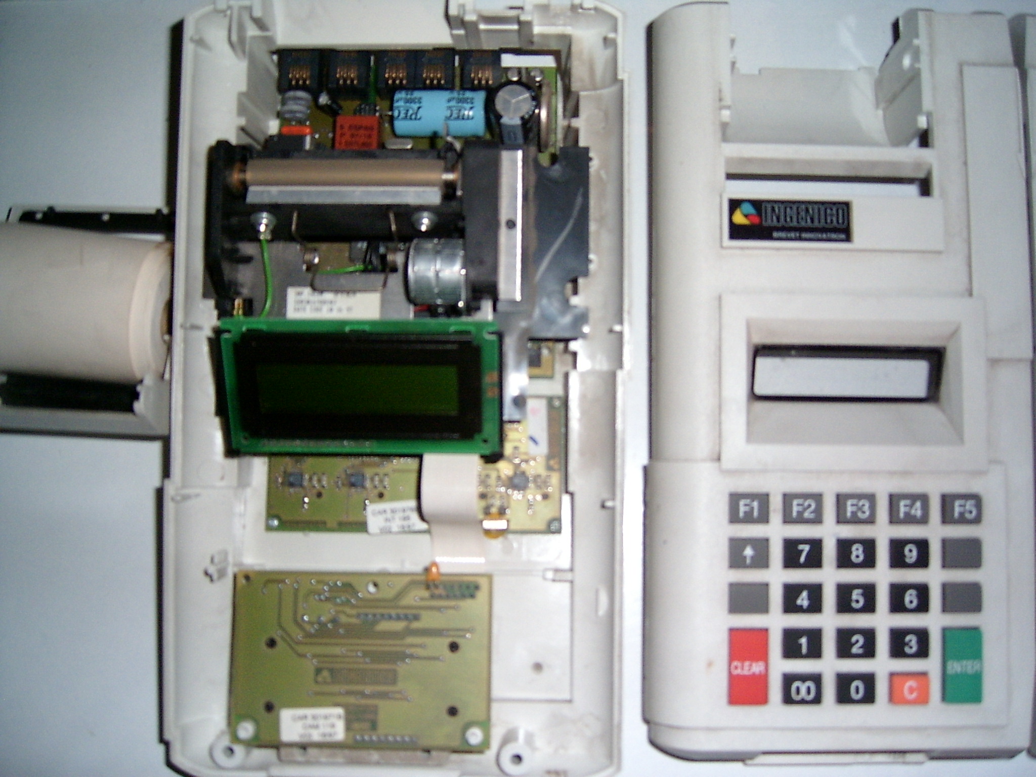

(#) szabi83 válasza damatic hozzászólására (») Ápr 20, 2006 /
van egy ilyenem, ha valakinek netán felkeltette az érdeklődését, ne csigázon
meg lehet egyezni sztem
10vac 1.5A kell neki..
írj ! :yes:
(#) eSDi válasza szabi83 hozzászólására (») Ápr 20, 2006 /
Őőő! vász íszt dász? szalagos számológép?
(#) szabi83 válasza eSDi hozzászólására (») Ápr 20, 2006 /
nem!
tod ez ilyen "bankómat" vagy mi..
így néz ki
4 sim kártya hely, 2 helyre lehet dugni "telókártyát?", meg a bank kártyát letod olvasni.. meg lcd, hő nyomtató, 5 db cat-x -es csati(mint a teló meg a cat-5 -s de ez 6 vezetékes..)
ehhez hassonló készülék
Aha! most már vágom hogy micsoda! csak az első képen nem látszott rendesen a lehúzó rés a burkolaton.
