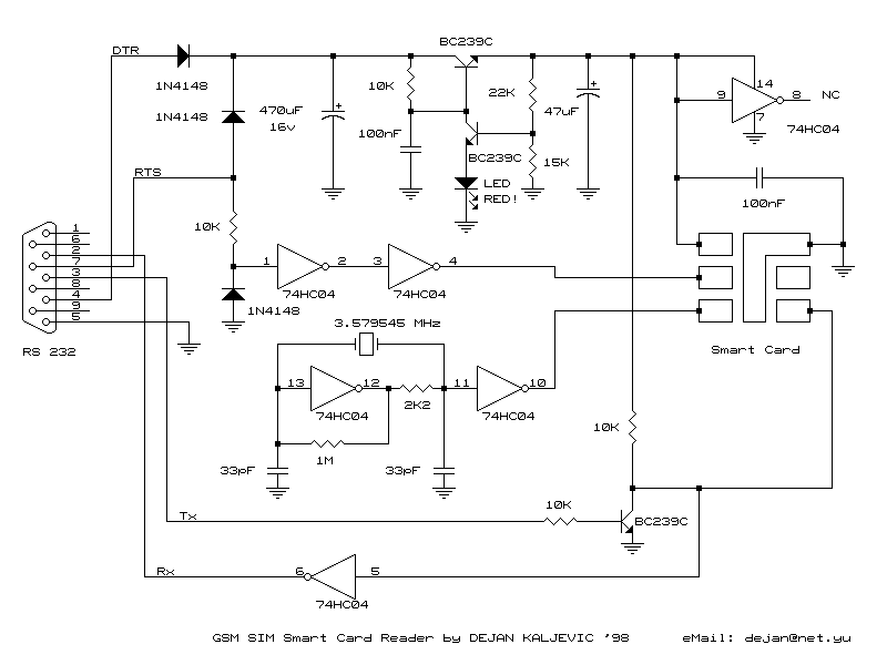

(#) tbence3 válasza Frankye hozzászólására (») Máj 7, 2006 /
Szisztok!
Végülis ami a telefonkártyában van sim az ugyanaz mint a mobilban lévő sim?
Mert nekem lenne egy kapcsrajzom sim kártya olvasó az biztos de nem tom hogy lehet-e vele írni. sorosan kapcsolódik a dépre.?
Mit szoltok ehez?
(#) eSDi válasza tbence3 hozzászólására (») Máj 7, 2006 /
Az csak SIM kártyához jó. a telefon kártyához nem biztos de meg kell próbálni.
(#) tbence3 válasza eSDi hozzászólására (») Máj 7, 2006 /
Itt van a kapcsrajz.Ha valamit kinéztél belöle akkor írj.amúgy a "láb kiosztása" a simnek jó.
Na megnézted?Jó vagy nem?
Elvileg jó! De meg kéne építeni és kipróbálni. Még én sem építettem ilyet csak akarok, hogy a U*C kártyát be tudjam olvastatni.......
