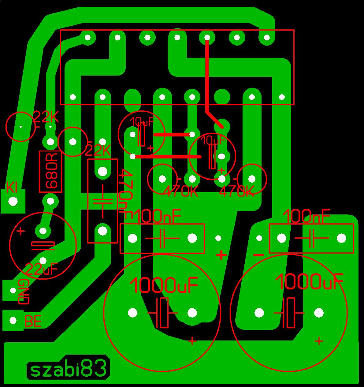

31*33 mmes lett a panel tda7293v-hez(adatlapi rajz). nyák forrasztási oldalára kell elhelyezni a 22µF -s elkot. 6-os lábon a "+", 12-n a "-" -lába. üdv
"És ez működik????"

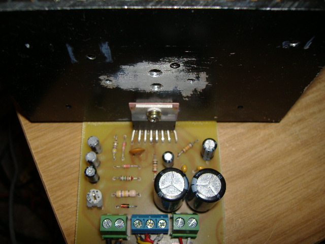

gyári adatlapból rajzoltam.. átnéztem nem 1*.. "Ki van próbálva???" holnap csinálom a nyákot hozzá vmikor.. "TDA7294 is viszi??" sztem csak a TDA7294S-t (ezaz újjabb asszem) Idézet: „Amúgy télleg pici! Nagggyon jó!” kissebb volt, de addig rakosgattam az alkatrészeket, még nem lett nagyobb ![]() Vicsys üdv ![]() várom a fejleményeket! Jah az "enyém" ilyen lett! (kicsit nagyobb lett a nyák, azért terpeszt egy picit az IC - de kibírja!)
átrajzoltad a boltit ?
![]() nem dobod fel ?
hááát
pontosan! Amit Inhouse rakott fel! Azt firkáltam át! De ferde egy picit... Nekem nyagyon tetszett, csak szar lett a nyomtatási méret és azért nagyobb egy picit. Húúúú hogy mennyit varázsoltam az IC lábaival míg belepaszíroztam a lyukakba!! ![]() bocsi, de töröltem ezt a nyákodat! szabi83

![]() Megnézitek? ehhez: TDA7294_KIT ezeket: :nezze: ui: nyák: 54mm széles 50mm magas pdf-ek 1:1ben nyomtathatók üdv
Jól van na!!!
Így sokkal szebb! De akkor még nem volt semmilyen nyáktervező progim Most kezdek barátkozni a Sprint-Layouttal!!! szerintem nem rossz! De ez télleg korrektebb! Peti.

Én a tda7293-al azt csináltam, hogy a tápfeszre felhúztam 470k-val + 10uf-al és nem koppan.

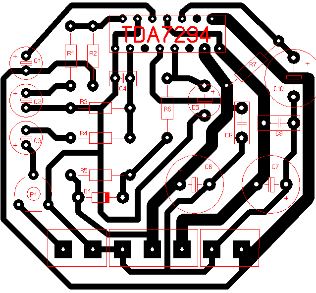

itt van az álltalam készített hídkapcsolású tda7294-nek a nyákterve. Express PCB-vel készült, de akiknek esetleg nincs meg a progi azok kedvéért word doc.ban is felteszem...
nagyon kicsit akartam készíteni, ezért mindkét ic-9 és 10 lábához vezetékkel kell átkötni a feszültséget az ellenállásoktól(a vezeték a forrasztási oldalon megy) és sajna lett egy pár átkötés is Sorkapoccsal csatlakoztattam a kábeleket, ajánlom mindnekinek. A sárga kockába pedíg jumperelni lehet,(forrasztottam a jumpernak hozzávaló tűket) hogy milyen módban szeretnénk használni, ez sok szempontból jó, először külön a két csatornát ellenőriztem majd összekötöttem. Amikor először hídbakötve bekapcsoltam akkor koppant és kikapcsolásnál is. aztán eszembe jutott, hogy mivel a mute és stand-by lábak ugyanakkora feszt kapnak ezért egyszerre kapcsolnak be és ezért kattan(illetve kicsit pontatlanul egyszerre) ezért az egyik ic-hez(mindegy melyikhez) betettem még két ellenállást a mute és stand-by lábakhoz, sajna erre nem gondoltam ezért nincs a panelen neki hely, de működik és már nem koppan ki és bekapcsoláskor.
