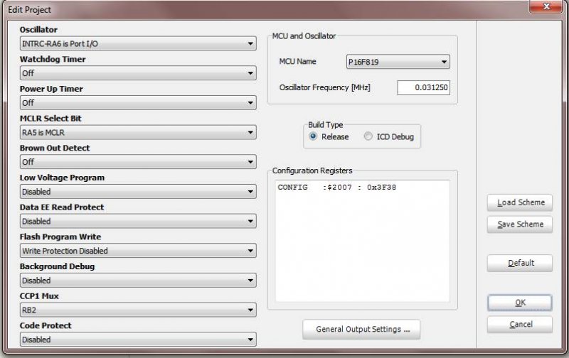

Kipróbáltam úgy is, hogy a Brown Out Detect-et kikapcsoltam de sajnos semmi.
Rosszul írtam, vagyis folyamatosan világít a led nem villog.
Helló!
Tapasztaltam egy furcsa dolgot! Delay_ms(500) -al kb 150 másodpercenként kapcsolgatja a ledet. Ha lecsökkentem az időzítést 1 -re akkor kb 1,5 másodpercenként villog. Ez mitől van? Véletlenül vettem észre, hogy működik a program csak nem helyesen.
Ha a belső oszcillátort használod, akkor a program első soraiban be kellene állítanod, hogy mekkora legyen a rezgési frekvenciája. Ezt az OSCCON regiszteren keresztül lehet megtenni (adatlap). Az alaphelyzet, ha minden igaz: 31,25 kHz. Mivel 8 MHz-et állítottál be órajelnek, így a késleltetési idők se fognak stimmelni (jelentősen nőni fognak).
Köszi a segítséget így már jó lett.
