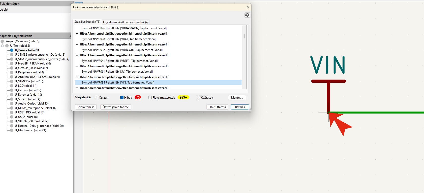

tápvonal
A mellékelt képen lévő hibaüzenet miért van? Több oldalas a kapcsolási rajz, mint látható oldalt.
Ez a kapcsolás Altium Designerből lett importálva és rakom rendbe.
(#) pipi válasza Thomas10100 hozzászólására (») Hé, 17:41 / 1
Szerintem elég pontos az a hibaüzenet... Rejtett tipusú tápláb, vagyis nem látszik a schematic-on, és nincs bekötve, lóg a levegőbe. Vagy ezeket a táplábakat láthatóvá teszed, és bekötözgeted,
vagy az olyan nevű táplábakra csinálsz egy cimkét, és azt kötöd be.
Én utálom a rejtett táplábakat, használt szimbólumokon bekapcsolom, vagy létrehozok egyet a saját librarymba, azt szeretem, ha látom mi hova van kötve. persze amíg egy db GND, meg egy db +5V van a rajzon, minden mindegy
