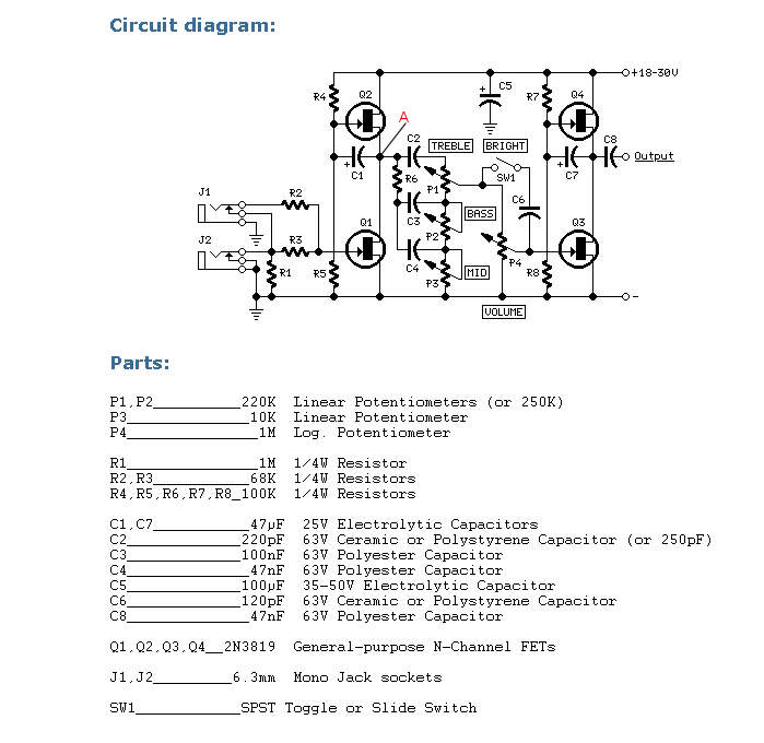

Sziasztok! Erősítőkészítésben vagyok, és már hetek óta nem jutok tovább a következő miatt. A képen látható előfokot építettem meg. Arra lennék kíváncsi, hogy egyáltalán jó-e a rajz, mert a következő furcsaságokat tapasztalom. A piros A pontban szkóppal nézve néha a jel nagysága felmegy a tizen voltos tartományba oly módon, hogy szép lassan elkezd emelkedni, majd egy idő múltán szép lassan visszamegy. Menetközben többször is kell az a szók érzékenységen változtatnom, hogy a jel beleférjen. Jelgenerátorral mérve 30 millivoltnál ok, de ha ráteszem a végfokra, és a bemenetre egy gitárt kötök, akkor iszonyatosan torz a hang, olyan, mintha valahol valamelyik kondi halott lenne, grízes, stb. Nem a végfok a rossz. (7294). Tulajdonképpen már majdnem minden alkatrészt kicseréltem, a Feteket már többször is.
Köszi előre is: Vince

(#560027) andris0523 Válasz • Nov 19, 2009
Sziasztok én is ugyanazt az előerősítőt építettem meg mint jakusv és nekem ugyan működik de ha nem akkumulátorról működtetem akkor nagyon belehallatszik a tápbrumm. A tápegységébe egy 10000 mikrofarádos kondit raktam. Megoldást esetleg tudtok a problémámra? A segítségetek előre is köszönöm!
(#560077) kadarist válasza andris0523 hozzászólására (#560027) Válasz • Nov 19, 2009
Rakj bele egy stabkockát a tápba, vagy alkalmazz PI-szűrőt Bővebben: Link , a tekercs helyett építs be egy egy-kétszáz Ωos ellenállást, + párszáz mikrós kondikat.

Helló. Én ezt az előfokot akarom megcsinálni, amit csatolok. A problémám az lenne, hogy olyanra szeretném megcsinálni, hogy 55-60 voltról is lehessen működtetni. Tudtok ajánlani a rajzon lévők helyett olyan FET-et és tranzisztort, ami ebben a kapcsolásban működne a nagyobb feszültségen? Nézegettem nagyobb feszültségű FET és tranyó adatokat, de nincs tapasztalatom, így nem tudom eldönteni, hogy melyik képes hasonló módon teljesíteni ebben a kapcsolásban a nagyobb feszültségen. Köszönöm előre is.
» A fájlok letöltéséhez be kell jelentkezned! «
(#709622) unitraman válasza unitraman hozzászólására (#709584) Válasz • Máj 14, 2010
Persze, ha valaki tud esetleg 60 volt környékén működő, tranzisztoros előfokról kapcsolást, az is érdekelne. Tudom, vannak 70-80 volttal is működő opamp IC-k, de azokra sajnos nincs keretem, ezért akarom diszkrét elemekből.
(#709630) kadarist válasza unitraman hozzászólására (#709622) Válasz • Máj 14, 2010
Csinálj egy zener-diódás stabilizátort a tápfeszültség csökkentésére. Vagy fontos a nagy kivezérelhetőség (nagy kimenőfeszültség)?
(#709765) unitraman válasza kadarist hozzászólására (#709630) Válasz • Máj 14, 2010
Igen, a nagy kimenő fesz miatt kellene egy ilyen előfok. Egy puffer jellegű, egységnyi erősítésű végfokhoz.
(#709774) kadarist válasza unitraman hozzászólására (#709765) Válasz • Máj 14, 2010
Egy végfokozatot miért kell ekkora feszültséggel vezérelni? Nem inkább árammal kellene?

(#709801) unitraman válasza kadarist hozzászólására (#709774) Válasz • Máj 14, 2010
Itt van az oldalon, az egyik cikkben láttam. A főoldalon felülről a második cikk, valami HT-s téma azt hiszem, még nem megy nekem a linkelés, végülis emiatt regisztráltam. Ott írja a szerző, hogy akár 30 watt is kivehető 60 volton, ha van olyan előfok ami tud 60 Vpp-t. Nekem van egy 42VAC-s trafóm, és gondoltam csinálok egy ilyen erősítőt, próbaképpen, mert még nem volt dolgom hasonlóval, és elég egyszerűnek tűnik.
Szerk.: Jó sokat keresgéltem a neten, külföldi oldalakon is, és azt találtam csak, amit mellékeltem az első megszólalásomban. Abban láttam fantáziát, hogy esetleg át lehet alakítani nagyobb feszültségre. Elsőnek egyből opamp-okat kerestem, mert ugye a cikkben is az van, de mikor megláttam, hogy a 60-80 voltosak olyan drágák, kicsit elment a kedvem. A másik meg, hogy alig egy-két félét lehet kapni, azt is csak egy-két boltban...
(#709813) kadarist válasza unitraman hozzászólására (#709801) Válasz • Máj 14, 2010
Akkor inkább egy komplementer meghajtás kellene oda, nem a rajzodban szereplő. De szerintem keresd meg ez ügyben a cikk szerzőjét. Én egy végfokozatról másképpen gondolkodom, de hát ízlések és pofonok...
