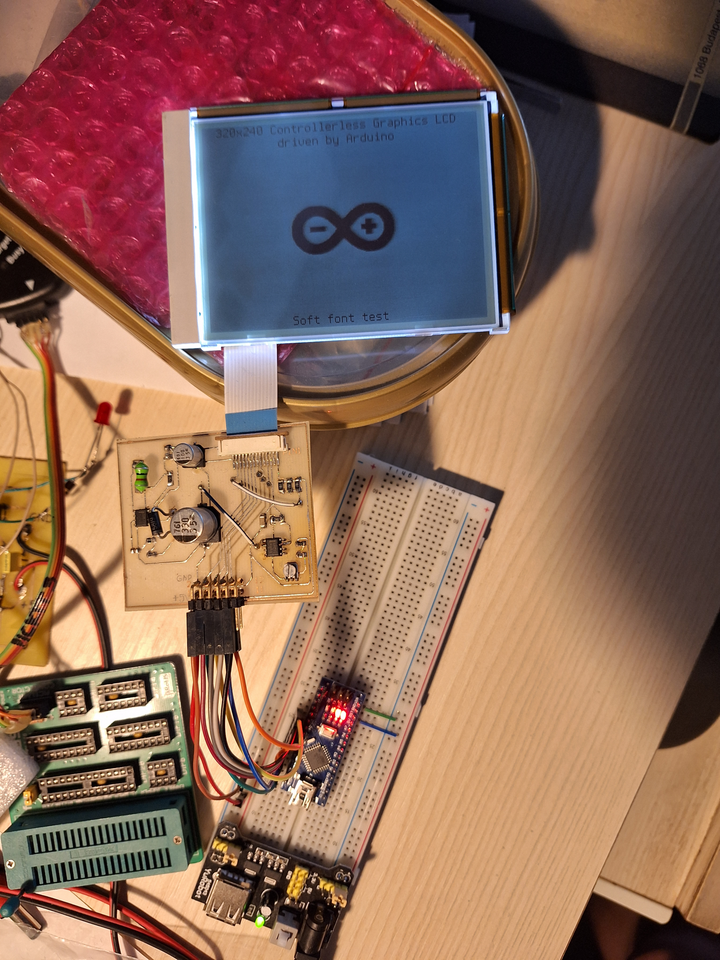

(#66132) andrewforest Válasz • Feb 12, 2007
Hello,
Szereztem egy 320×240 es LCD kijelzőt, csak nem tudom hogy hogy lehetne vezérelni, esetleg ha valaki tudna valmami infot, vagy doksit nyujtani azért hálás lennék...
Egy régi optikai mérömüszerböl lett kioperálva, nem látok rajta tipusszámot, az LCDre közvetlenül ECN2001 T (x irányban) és ECN2002 S (y irányban) IC-k csatlakoznak szalagkábellel.. csináltam rola pár fotot, a vezérlöáramköréröl is, hátha az segit... én ezekröl az ICkröl nem találtam semmit... AVRhez értek, vezérlése érdekelne...
» A fájlok letöltéséhez be kell jelentkezned! «
(#66776) andrewforest válasza andrewforest hozzászólására (#66132) Válasz • Feb 15, 2007
Valaki tudna segiteni? please
