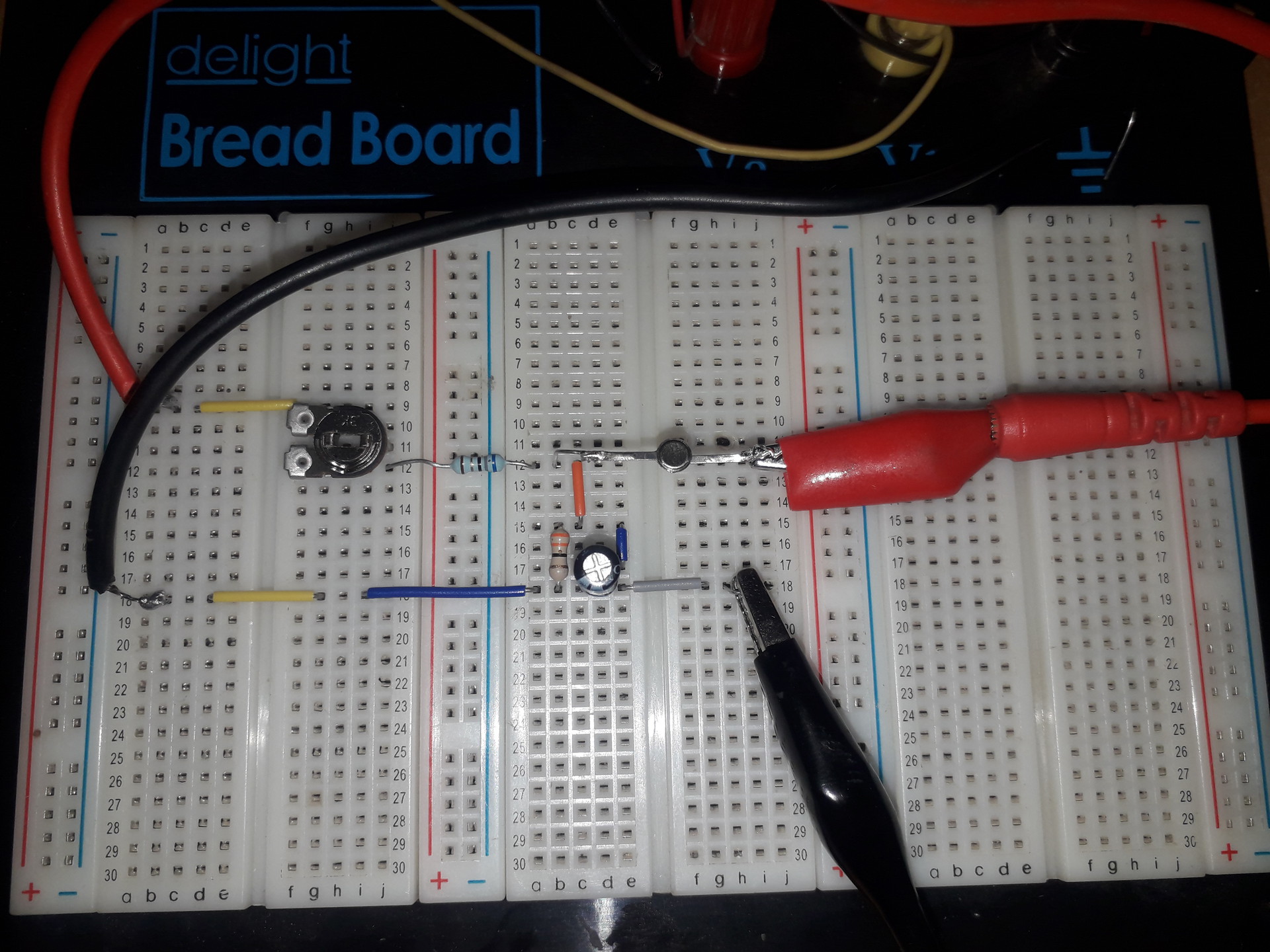

Összeállítottam a tesztelő áramkört. A DMM kifogyott az elem, így csak holnap mérek.
Összeraktam.
A potméternek csak 3 kΩ-ost találtam. Szerintem szakadt, mert az áram szinte linerálisan emelkedik, de nem csökken.
Szia! Szerintem kell a műszerrel párhuzamosan 1 ellenállás. A rajzon szaggatottal van jelölve 1 trimmerpoti, de a műszerhez oda van biggyesztve az 1 mA. (ettől lesz a diódán átfolyó áram)
Én a DMM-el feszültségmérő állásban mérném, a feszültségszinttől is függ az áram... A hozzászólás módosítva: Okt 2, 2022
Beteszem oda a trimert, csak a szövegben a pontos értékét nem találtam meg. Így már fel tudom majd venni az U-I diagramot is.
Erre gondoltál? https://www.hobbielektronika.hu/forum/getfile.php?id=179950
