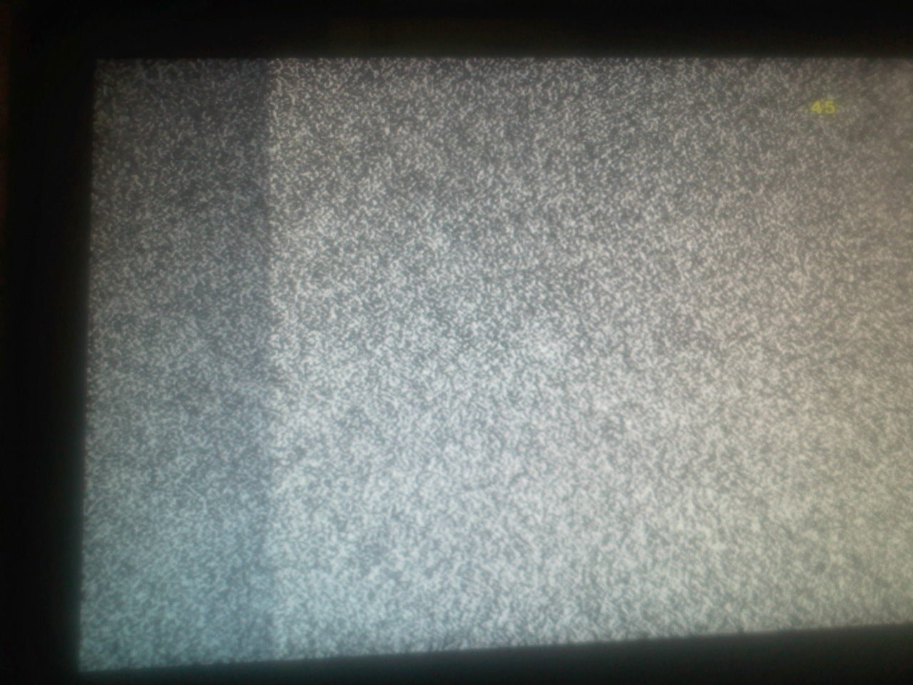

(#) soos csaba hozzászólása Jún 22, 2013 /
Sziasztok, ma hoztak hozzám egy PHILIPS 26PFL3403/10-es modellű tévét és a képen látható figurát produkálja!, szerintetek mi okozhatja ezt a problémát, és milyen alkatrész?. És hol keresem a problémát?.

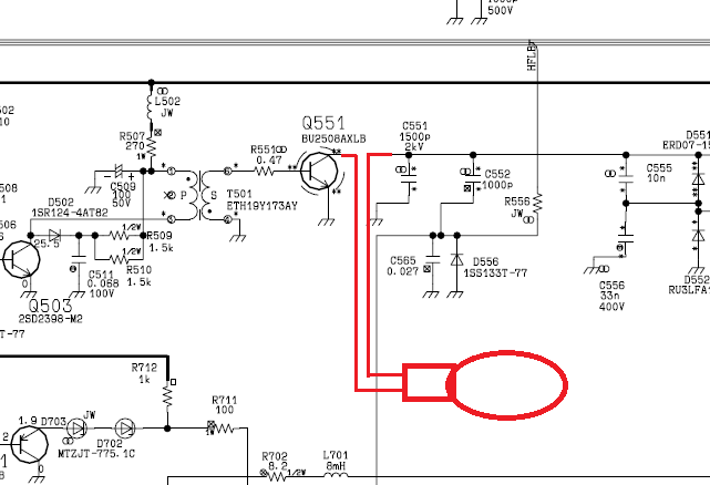

(#) HL84 válasza stevepapa hozzászólására (») Jún 22, 2013 /
Sziasztok újra!
Most van megint időm foglalkozni a TV-vel.
Lehet hülye kérdés, de így, hogy a sorvégtranzisztor kollektora és a panel közé be van téve az izzó, az izzónak jó működés esetén világítania kéne vagy sem?
Amikor nem világít, akkor mérek 150V-t a kollektor-emitter között, ha világít, akkor már nem tudom mérni, 600V-ig mér max a műszerem (méréskor látszik, hogy "elszáll" a felső tartománynál).
Talán így jobban be tudom határolni, hol lehet a gond.
Kösz továbbra is!

(#) stevepapa válasza HL84 hozzászólására (») Jún 22, 2013 /
Az izzónak indításnál kell világítani, kb félfénnyel. A 150V-t sokallom, ha magas a sortáp akkor is lövi a tranyót. Ha az izzót bekötöd a mondott pontra, a tranyót vedd ki!!! Azért nem tudsz mérni mert mikor indul a sorvégfok, a feszültség 1000 V fölé emelkedik. "Impulzusüzemben ", tehát tranyó nélkül égővel mérj a kollektoron feszültséget.

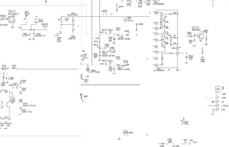

Így kötöttem az izzót, ahogy a tx28-izzo.png képen látszik. Így hülyeség, nem jó?
Hogy lenne helyes?
150V-ot azért gondoltam jónak, mert bár mellé nincs írva feszültségérték, de ahogy a másik kép alapján visszakövetve az E3 csatlakozó 1. pontjánál 150V-ot ír, ami elvileg a trafó 9. lábával közös, a 10. lábán meg a tranzisztor kollektora van - ha jól néztem.
Találtam amúgy egy rossznak tűnő forrasztást a táptrafó 150V kimenetén, az egyik kondenzátornál, átforrasztottam, most jobb a helyzet, ha mozgatom a panelt bekapcsolás után, nem kapcsolt le az izzó olyan sűrűn (egyszer sikerült, sokszor próbáltam).
(#) HL84 válasza soos csaba hozzászólására (») Jún 22, 2013 /
Helló!
Minden esetben látszik a sötétebb sáv, tehát ha filmet nézel rajta, nem csak a hangyaháborút, akkor is?
(#) soos csaba válasza HL84 hozzászólására (») Jún 22, 2013 /
Ha filmet nézel rajta (adást), akkor nem látszik már annyira, de akkor is észre vehető hogy az az oldal halványabban látszik mint a többi része a képernyőnek.
Háát így egy picit érdekes, emeld ki a tranyó kollektorát és annak helyére kösd az izzót. Ha a rajzon 150 V volt van akkor az jó. Trafó bajos, nagy eséllyel !
Az égőt és a tranyót egyszerre nem bírja a táp, azért nem világít!!! Az égőt csak a sortáp méréséig használjuk. Azon már túl vagy 147 v-t az tökéletes, ha égővel is annyi akkor a táp jó!! Tehát az égő egyik fele a kollektor helyére a másik a testre meggy !! Tranzisztor nélkül !!
Ja, úgy értettem az összerakást, hogy visszaraktam a burkolatot, az izzó így volt, mint ahogy rajzoltam. Ha nincs rajta a burkolat, akkor világít az izzó. Múltkor is így jártam, az alaplap kiszedve elindult a tv, mikor felraktam a burkolatot, akkor kiütötte a sortranyót...
Na majd holnap átforrasztom az izzót, ahogy írtad, meg méregetek tovább..
Szerinted mi okozhatja ezt a problémát hogy az a rész halványabb a képernyőn?.
(#) kadarist válasza soos csaba hozzászólására (») Jún 22, 2013 /
A 200V-os katódtápfeszültség pufferét ellenőrizted?
(#) soos csaba válasza kadarist hozzászólására (») Jún 22, 2013 /
Szia kadarist!, ez nem egy CRT tévé hanem egy LCD tévé.
(#) kadarist válasza soos csaba hozzászólására (») Jún 23, 2013 /
Kedves Csaba! Odaírhattad volna, hogy LCD-ről van szó. Scart-ról meg HDMI-ről is ilyen a kép?
