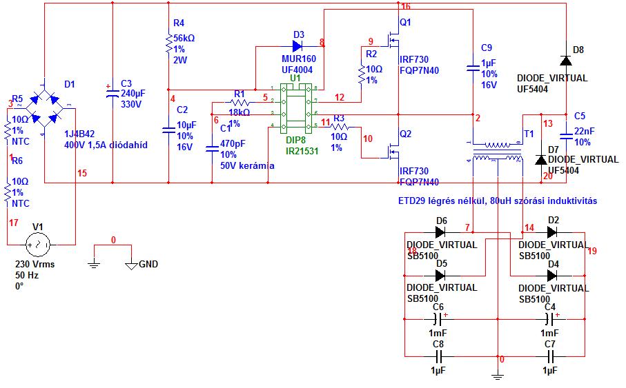

Hello.Haebben a kapcsolásban a trafót és a FET-eket nagyobbra cserélem ki lehet hozni belőle 200-250W-ot?Vagy ekkora teljesítményhez mást is cserélni kéne?
(#) Directors hozzászólása Jún 17, 2011 /
Ebben a rajzban az SF68-as diódákat mivel tudnám helyettesíteni?
(#) Bassmester válasza peter1995 hozzászólására (») Jún 17, 2011 /
Nagyobb magot használj és IRF 740-eket, akkor még 400-500W is elérhető vele.

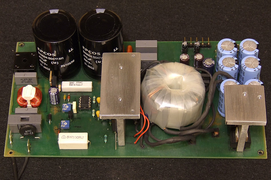

33as PC maggal kb mennyi? Van egy saját csévetestem ami két PC-s csévetestből lett csinálva így két E mag van egymásnak fordítva a több tekercselési hely miatt. Tudom hogy így a teljesítmény marad. Nem kell nekem 4-500W. Hidalt TDA7294hez kell. A mostani trafónak nagyon melegednek a tekercsei meg hamar kezd torzulni. Találtam itt a témában a minirezos tápnak egy másik változatát ahol vissza van ööö hogyis mondják. A rajzról tudod miről beszélek.
(#) zoly15 válasza lorylaci hozzászólására (») Jún 17, 2011 /
Köszönöm szépen! Az anyagát hogyan tudnám megállapítani? Ha tekerek rá X menetet és megmérem az induktivitását attól közelebb kerülök az anyagához valamivel? No meg mégis milyen nagyságrendű legyen a próba tekercs rajta?
Én nem építenék 33-as PC-maggal tápot. Szerintem gazdaságosabb az 500W-ot megcélozni egy jól megtekert minőségi maggal és em tudom hogy neked mennyi jönne ki az EI 33-ból. Az Al-t mérted? Sztereó 7294 hídhoz rendes táp kell, pl: ETD 49 (N67, N87) vagy 42mm-es toroid (M2TN-C). Én eddig szabályozatlan rezonáns tápokat csináltam, megfelelően túlméretezve. Van ugyan egy nagyobbacska pwm-em ETD 59-ből, de az elég drága a rezonánshoz képest.
(#) peter1995 válasza Bassmester hozzászólására (») Jún 17, 2011 /
Szóval akkor inkább nagyobb trafó jól megtekerve és akkor nem kell visszacsatolás.
Csak a híd lenne róla hajtva de azt jó lenne csumára hajtani.
Melyik jobb a sima trafó vagy a toroid?Mert szerintem a simát(csévetesteset)egyszerűbb tekerni.
Mondjuk 49es magot honnan szerzek...
A Tali Bt-től próbálj magot venni, ott a legolcsóbb.
A torroidot sem nehéz tekerni, talán még könnyebb is mert több drót ráfér.
Ezt a 42-est pl addig tekertem amíg átfért rajta a pp szalag
Rajta is van minden ami kellett, egy ETD 49-re sehogy sem fért volna fel.
