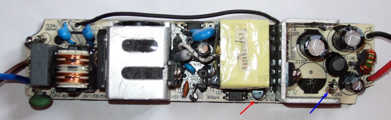

(#) mlaci989 válasza ferci hozzászólására (») Feb 14, 2026 1 /
Az 1-1M ellenállások kiforrasztva kimérve jók. Kondi jó-csere nem hozott javulást. Kiforrasztottam az optót gondoltam a szabályzó szól közbe, de ugyan úgy indulgatott. A táp szekunder kimeneten kb 5V ugrált a 13V helyett. Visszaforrasztva az optót föléledt a táp. Összerakva a készülékbe még egyszer csinálta a nemakar indulnékot, majd elindult és megy. Vissza kivéve az asztalon nem dobja a hibát Ez most engem cseszeget?
(#) kadarist válasza mlaci989 hozzászólására (») Feb 14, 2026 /
Szia! Talán nálad is ilyen rejtélyes kontakthiba áll fenn. Bővebben: Link.
(#) mlaci989 válasza kadarist hozzászólására (») Feb 14, 2026 /
Hogy ne legyen unalmas.. Valószínű kontaktos volt. Végül kicseréltem az 1M ás ellenállásokat meg átforrasztottam a nagyobb forrpontokat. Akárhogy kocogtattam nem állt le. Most megy. Saját készülék, meglássuk hogyan viselkedik. Jelentkezem ha gubanc lessz.
Köszönöm segítségeteket.
(#) pipi válasza mlaci989 hozzászólására (») Feb 14, 2026 /
Szoktak olyat művelni, hogy megy 5 évig, aztan van egy hosszabb áramszünet, kihül, és nem indul el, vagy csak ha kicsit megmelegszik 5perc múlva...
(#) erbe válasza mlaci989 hozzászólására (») Feb 14, 2026 /
Gyakori hiba hasonló tápoknál, ha megszakad a primer oldali kis szekunder tekercs. Egy dióda táplálja róla az IC pufferét. Ugyanezt a jelenséget okozhatja, ha ez a tekercs gyengén volt megforrasztva. Hol érintkezik, hol nem.
(#) mlaci989 válasza pipi hozzászólására (») Feb 15, 2026 /
Haver hozta, ez egy keverö tápja. Nem volt sürün használva kb 10 éves. Elöször melegiteni probáltam hölégfuvoval hátha megindul... De csak pattogott. Most müködik, de nem vagyok biztos benne. Mostmár enyém, majd rálesek. Lehet kap egy kis trafos tápot stab kockákkal +-15v.
Valoszinünek tartom a kontakt hibát amit konkrétan nem tudtam behatárolni.

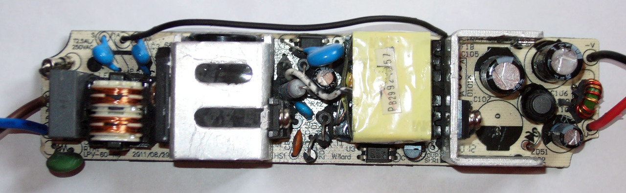

(#) Thomas10100 hozzászólása Jún 6, 2026 /
Flyback trafó
Egy elektromos autó töltőnél a tápegység túlfeszt kapott. Majdnem minden tönkrement a primer oldalon, és a trafó primer tekercse is megszakadt. Letekertem a meneteket (3db szekunder tekercs) Primer segéd tekercs, Primer főtekercs(a kivezetés mindkettő vége eltűnt). Viper22A volt a primer IC. Trafón EE13-3.78mH volt
Így kép alapján be lehet határolni, hogy milyen kimeneti feszültségeket állított elő?
A 23 menetes szekunderen shottky és 100µF/25V ->TL082 erősítő +tápra és 78L05 szab bemenetre megy. Ezen van a szabályozás TL431-el. Ez szerintem 12V-os kimenet lehetett?
A 12 menetes szekunder shottky és 100µF/25V -> AMS1117 3.3 feszszabályozó bemenetre ment, 6V körüli lehet?
A 25 menetes ellentétes tekercselésű és negatív feszt állított elő, shottky fordítva és anódon a 100µF/25V elkó negatívja. A fenti TL082 negatív tápfeszre ment.
-15V lehet?

(#) Peter65 válasza Thomas10100 hozzászólására (») Jún 6, 2026 / 1
A menetszámokból csak a feszültség arányokat lehet megsaccolni, a tényleges értéket nem.
Ha a 23 menetes 12V-os kimenetvolt, akkor a 12 menetes szerintem is 6V-os kimenetet adhat, de a 25 menetes szerintem -13V-os. Bár a képek szerint a szekunderek elég jól egymás fölött vannak, de azért elég érzékeny az elrendezés a szórás alakulására, azaz ha a szórása kicsit nagyobb, akkor a 25 menet is könnyen lehet csak -12V.
