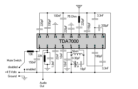

(#) mosomate válasza Ferkógyerek hozzászólására (») Szept 30, 2006 /
Néztem 3 tranyósat, de az már meghaladja a képességeimet, mer még kezdő-haladó szinten vagyok. De gondolom ez a 2 tanz.-os változat jó ilyen házi célokra(pl: vezeték nélküli mikrofon a számítógéphez). A vevőre is majd nézek valamit.

(#) Ferkógyerek válasza mosomate hozzászólására (») Szept 30, 2006 /
Ezt a TDA7000-es vevőt kb 10 éve én is megépítettem de nem működött
De azért próba szerencse, mindenesetre attól a 2 tranzisztorostól fényévekkel jobb.
