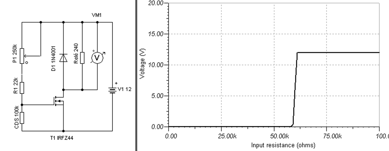

(#85352) Fery Válasz • Máj 13, 2007
Néztem a keresőt de ebben a témában csak egy olyat találtam ami konkrét darab rajzát keresi.
Nekem a következő lenne a gondom.
Kiprobáltam egy csomo olyan kapcsolást amely alkonyat kapcsolóként üzemel de olyat nem találtam még a Schmidt-triggerrel megoldottak között se amelyiknél ne lenne egy kicsi átmeneti időszak amikor instabil a kimenete. Sajna az nekem nem jó. Tud-e valaki olyanról egy rajzot amely ugy produkál stabil kimenetet hogy nem kapcsol vissza csak akkor amikor következő periódus jön.
Ami még fontos, hogy 12 volt tápról menjen, kimenete egy NPN tranyo legyen ami sötétbe legyen nyitva.
Ja es viszonylag egyszerü is legyen ne PIC vagy ilyesmi mert nem tudom programozni, nincs égetőm stb...
és a nyák nem lehet nagyobb 3 x 4 cm-nél.
(#85354) Topi válasza Fery hozzászólására (#85352) Válasz • Máj 13, 2007
Ennek a neve hiszterézis. Olyan kapcsolás kell neked amiben egy időzítővel hiszterézist valósítanak meg. Ez a kulcsszó!
(#85358) lgyk válasza Topi hozzászólására (#85354) Válasz • Máj 13, 2007
Tehát magyarul egy normál alkonykapcsoló, aminek a kimenete Schmitt-triggerrel bináris állású lesz (pl. 555-ös Schmitt-trigger). Ezt rávezeted egy bistabil 555-re (ennek a kimenete hajtja a tranyódat), és a két áramkör közé teszel egy "puffer"kondit+ellenállást. Ha a Schmitt-trigger vált, akkor a kimenet csak lassan fog átbillenni a kondi miatt.
Ekkora nyákot necces hozzá csinálni, hacsak nem kétoldalas SMD-ről van szó...

Találtam egy ilyen "kapcsoló hiszterézissel" rajzot valameik könyvben.
Ha helyettesíted a potit fényérzékeny ellenállattal és a ledet optocsatolóval esetleg relével akkor jó lesz.
» A fájlok letöltéséhez be kell jelentkezned! «
