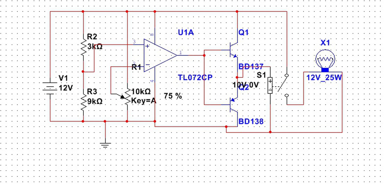

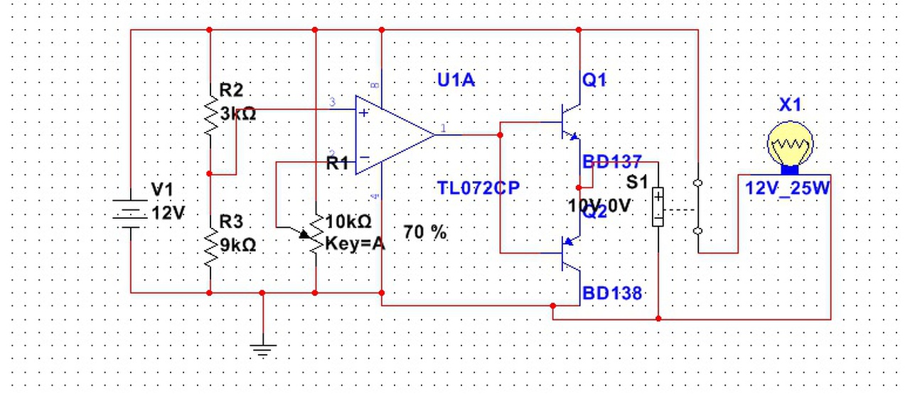

(#) Trivium93 hozzászólása Márc 26, 2016 /
Üdv mindenkinek!
Csináltam egy kapcsolást multisimben, ennek működni-e kell és ugyan akkora fénynél kapcsol be, mint ki. A potméterrel sorba kell egy photoresistor (fényellenállás). Ezt egy templom kivilágításához terveztem, hogy ne kelljen állítgatni az időrelét. Ha sötét lesz akkor bekapcsol. S1 helyére kerülhet egy 12V-os relé.
Ha valaki tudja hasznosítani akkor jó, itt van.
