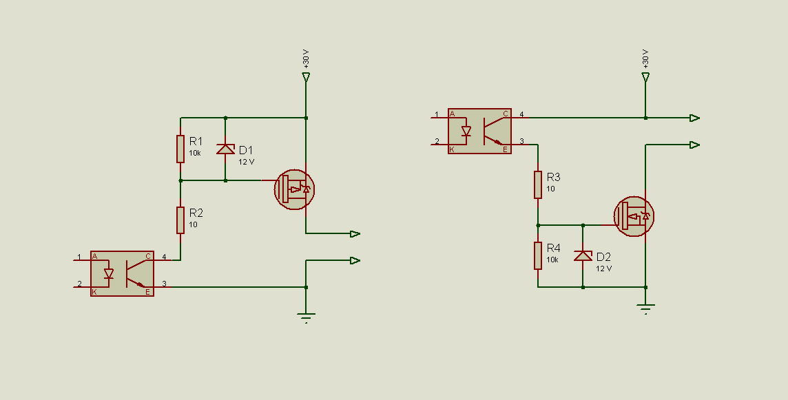

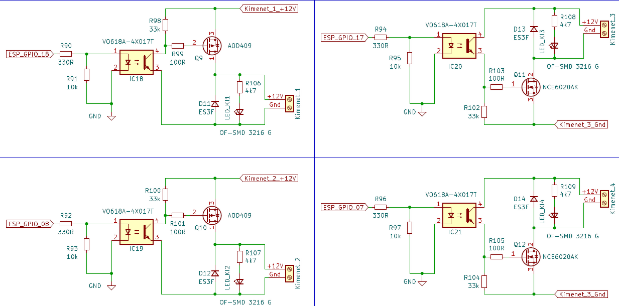

Kapcsoló 30V-raSziasztok!Mi a legegyszerűbb megoldás arra ha az alábbi 4darab kapcsolással 12V helyett 24-30V-ot szeretnék kapcsolni? A FET-ek IRFR024 és IRFR9024. Ez már meglévő kapcsolás panelon, csak át kellene alakítanom a nagyobb feszültségre. Arra gondoltam, hogy az opto kollektor körére menő jelenlegi +12V-ot elvágom és ide teszek egy 78L12 stab IC-t. Van ennél egyszerűbb megoldás? Köszönöm!
Valahogy így, lásd melléklet.
Csak egy 12v zener a G-S közé?

Nem teljesen. A Gate ellenállás is átkerül.

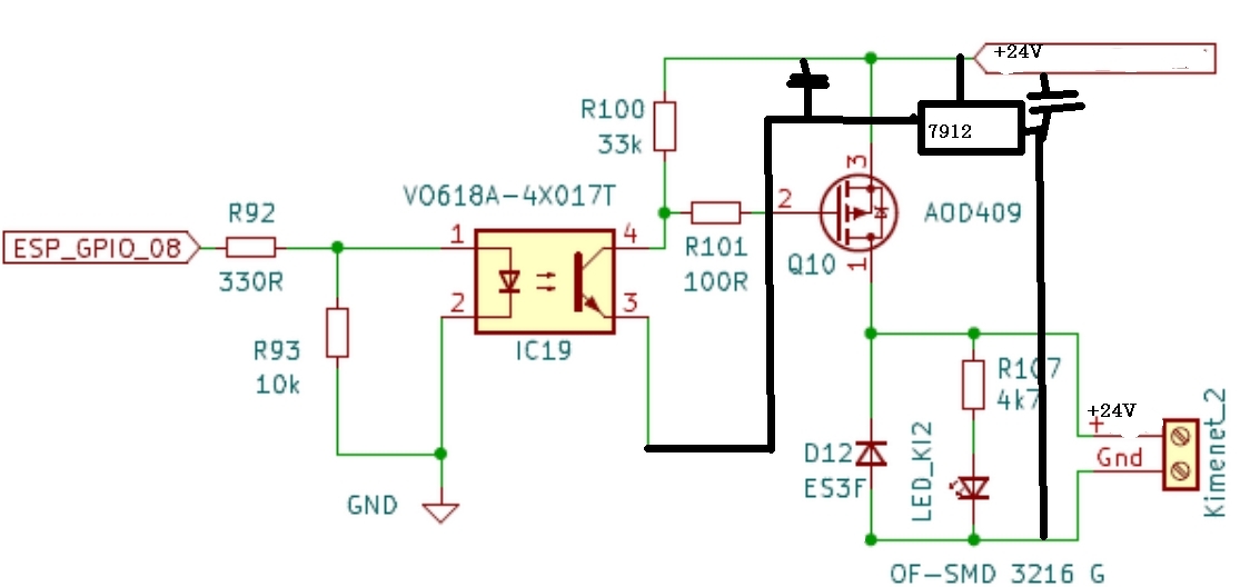

A stabilizátoros verzió is jó lehet? A kész panelen azt egyszerűbben kivitelezem egy helyen.
Ha nem akkor átalakítom a te verziódra. Végülis a 33kohmokat kiforrasztom és a zener és a 10k is megy a G S közé
Nem tudom, hogyan gondoltad a stabilizátort bekötni. Annak eleve kell két kondenzátor (330 nF + 100 nF) és kérdéses, milyen módon akarod használni a FET-eket, mert a 78xx IC-k lassúak, nem ilyen felhasználásra lettek tervezve, már ha a vezérlés PWM és nem csak viszonylag lassú On-Off típusú.
A FETek megkapják a 30Vot. Az opto kollektora viszont 30V helyett a stabilizátor kimenetét kapja (egy stab a 4 kimenethez).
Ezek össze vannak kötve a panelon, ezt eltudom vágni és ide betenni a stabilizátort, a kondenzátorok ide mennek. Egyik high side switch 500Hz pwmen kapcsol kitöltési tényező van változtatva. Többi csak ki be kapcsoló és a terhelésük is max 1-2A
Felejtős a 78xx. Nagy valószínűséggel gerjedne erősen. P csatornás oldalon hova akartad kötni a 78L12-es IC-t? Nincs jelentősége, szinte biztosan nem működne jól.

Egy 50mA-es optocsatolóval több mint 1,7 A-t kapcsolni nem tűnik túl jó megoldásnak.
Jogos, jár a pont. Alapesetben mindig FET mehajtóval tervezek, ott fel sem merülnek ilyen kérdések.
Elírtam a kapcsolási rajzban az értékeket, 10 Ω helyett 470 Ω-os ellenállások kellenek. Így viszont lehetséges, hogy nagyon melegedni fognak a FET-ek.
Kicsit átvariálva. 7912 kell. A tápfeszültségnél a +24V a jelenlegi +12V Ehhez képest -12V az opto kollektorára. A jelenlegi GND meg a -24V ( DE a GND felirat ezután nem igazán lesz értelmezhető a jelenlegi GND pontra.)
Nekem a tápfeszültséghez képest kellene kapcsolnom. A testhez képest a tápfeszültség pozitív ágát és a tápfeszültség pozitívjához képest a közös testet.
Jelenleg még 24V-al nem próbáltam, csak 12V-al. A GATE ellenállás eddig 100ohm volt, de akkor cserélem 470ohmra. A kollektor áram maximum 50mA lehet. A 470ohmal bírni fogja az optocsatoló?
Egyik ugye pwm jellel kapcsol, 2 másik kimenet huzamosabb ideig is bekapcsolva lehet, a 4. kimenet csak pár másodpercig. A hozzászólás módosítva: Feb 23, 2026
Ezek elnevezésbeli dolgok. Ha csak abból áll az áramkör amit belinkeltél, a +24V-ot fogja rákapcsolni a kimenetre, a -24V-hoz képest.

2,7kohm lett a 470 ohm helyett, így a zener nem melegszik. 470ohm- esetén pár másodperc után forró volt a zener
