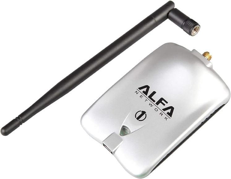

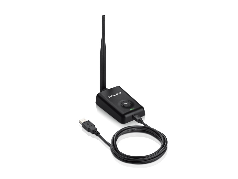

Bővebben: Link Bővebben: Link Nagyjából fillérekből megoldható. Van egy ALFA USB-s wifi modulom ami elvileg 1000mW-os, és egy TP-Link 500mW-os, ezekkel kísérleteztem. Annak idején egy nyaralásra is magammal vittem, és sikeresen tudtam vele internetezni... Ma is megvan még, de lehet, hogy egy kis mikrotik SXT (vagy valami hasonló) hatékonyabb lenne. Kivéve ha hackelni is kell a jelszót... A hozzászólás módosítva: Aug 2, 2026
