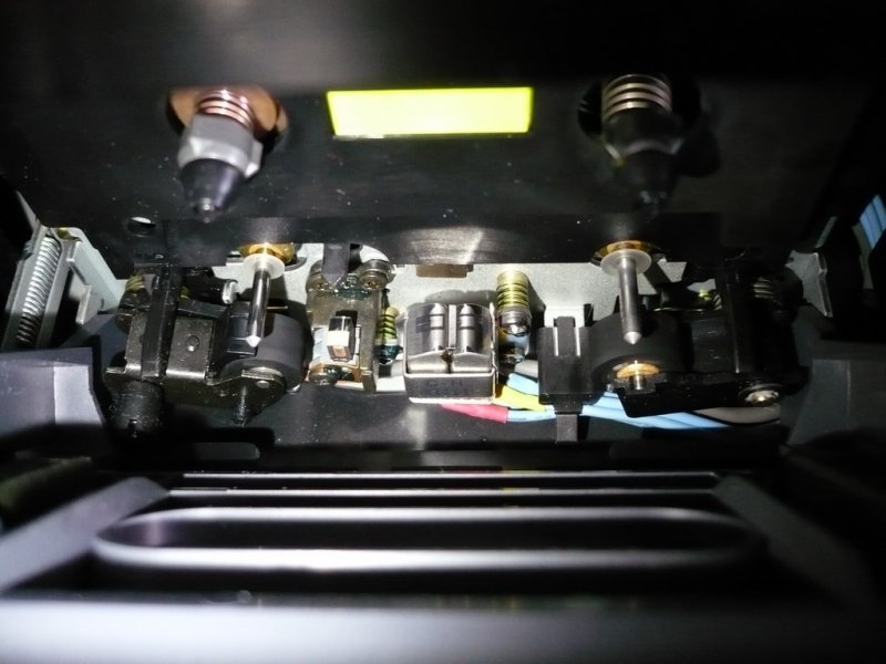

A gyorscsévélés a programkerék beállítása miatt indult el igy, mert ha jól emlékszem igy van a sorrend: lejátszás, gyorscsév. elöre (kazetta eleje felé), gycs. hátra, stop, majd ujrakezdi. De a fejszerelvényen is látszik ez ilyenkor: elöször felemeli a szalaghoz, majd kicsit lentebb megy mert a számkeresés is ugyanigy van. Az RX-370-ben ugyanaz a mechanika van mint a "sima" 370-ben, csak ugye a + hangtengely a különbség. A Sonyk amugy 250 nWb/m-es kivezérlésre vannak beállítva, ez abból is látszik hogy a dolby kivazérlés -2dB, ha jól tudom. A Technicsek pedig 160-ra vannak beállítva, a dolby ott +3 dB-en van, a Sonyk 0dB-e a Technicseken +5-6 dB-nél van, ezt tapasztaltam

Amugy a Sony-t azért ismerem ennyire belülröl, mert mostanában sokat kellett szétszednem, mert néha felakadt a mechanika, meg uj szíjat kapott, jelenleg motort keresek bele mert a csapágyazása szétkopott és úgy nyávog a magnó, mint állat

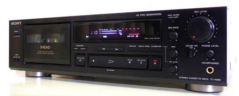

(#) david224 válasza tnorbi90 hozzászólására (») Márc 28, 2010 /
Belinkelek két képet .Az egyik az én deckem a másik amit vaterán találtam a 370-es.

(#) david224 válasza mano660 hozzászólására (») Márc 28, 2010 /
Ez is szép deck! A mechanika felülről nézve olyan mint a 470-esnek ,de különbség biztos van a három fej miatt. Milyen magnóid vannak még?

(#) mano660 válasza david224 hozzászólására (») Márc 28, 2010 /
Szerintem a 470-es és a 690-es mechanikája ugyanaz, talán a fejszán különbözhet némileg.
(#) tnorbi90 válasza mano660 hozzászólására (») Márc 28, 2010 /
szerintemis a 2 magnó mechanikája szinte teljesen ugyanaz, csak az elektronikában különböznek.
