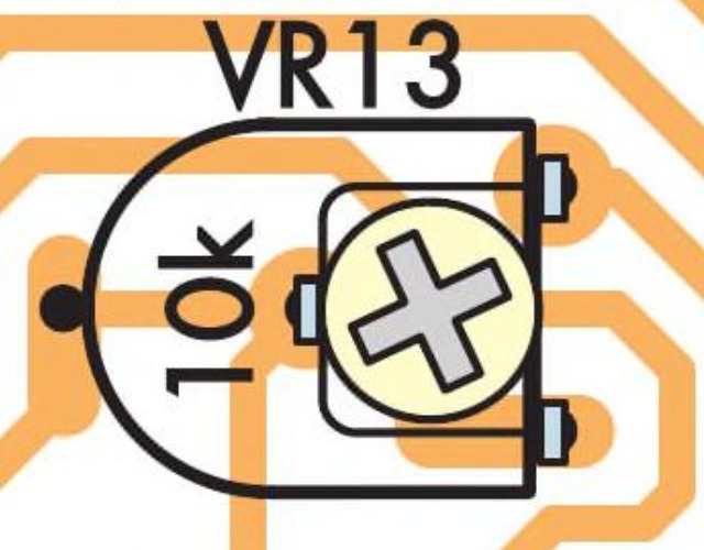

Szia, a VR13 trimmerpotinak, veszel egy bármilyen fekvő 10 kΩ-os trimmerpotit. Nem kell, hogy négy lába legyen, csak a nyákot kétféle poti mérethez készítették el, a nagyobb körvonal rajzú (a patkó) a régebbi fajta, a kisebb (lekerekített négyzet körvonalú) amit szerintem mostanság kapsz.
MC1496-nak használhatod az SMD kivitelt a DIP helyett, átalakítóval. A hozzászólás módosítva: Aug 14, 2024
Hát ez csodálatos!!!!! Köszönöm, így már biztos megleszek...... MC1496-ot csak Ebay-ról és Aliexpressz-ről lehet venni? Tudja valaki mekkora vámot tesznek rá?
