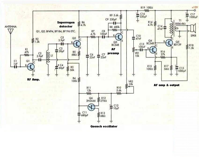

Idézet: „ami lehetne esetleg egy szupreg-nél az oszcillációt időnkén beindító-leállító jel” Nem ez az amit angolul quenching-nek neveznek? Én ezzel a rajzzal szemezem és innen a kérdés
Igen arra gondoltam, de nem jutott eszembe a neve.

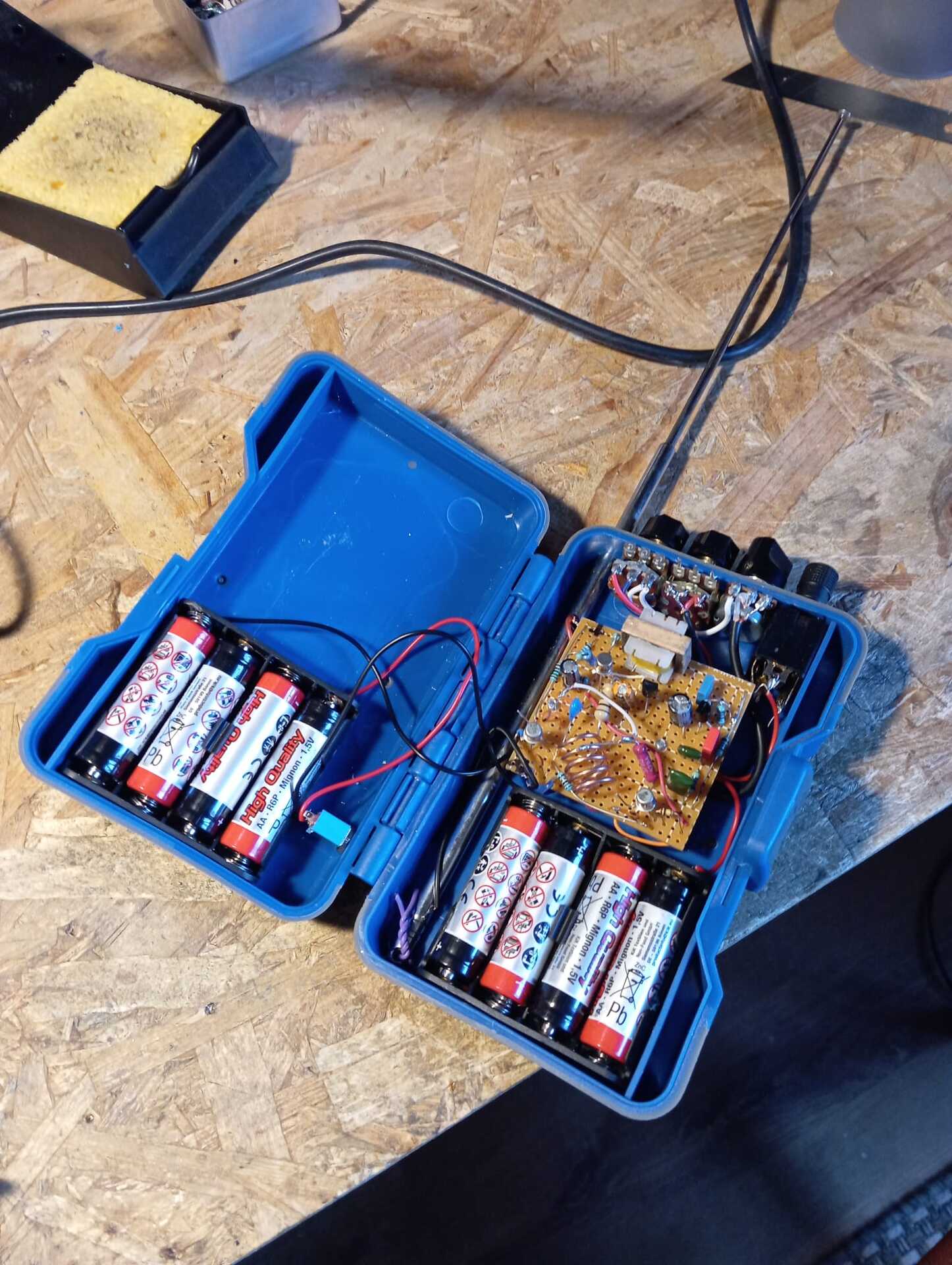

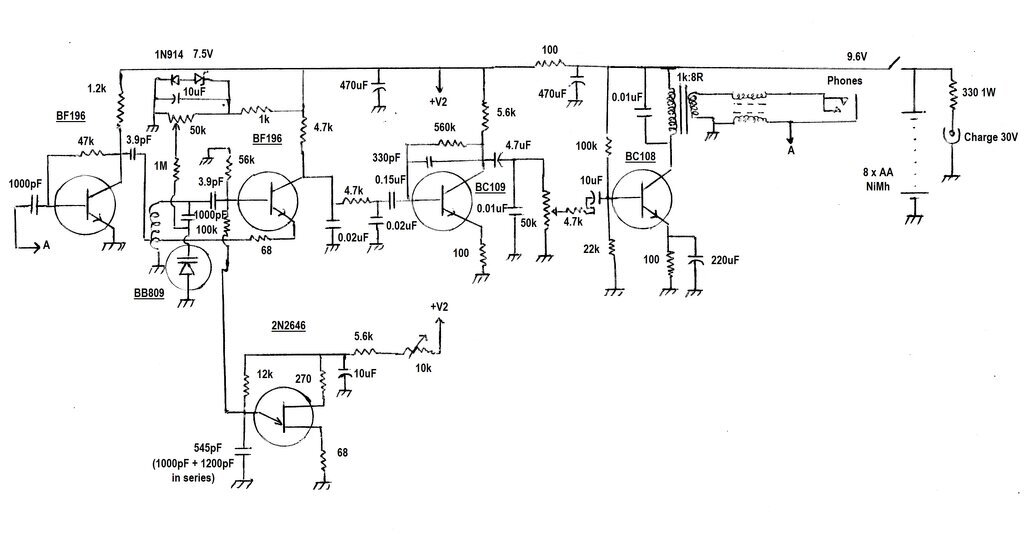

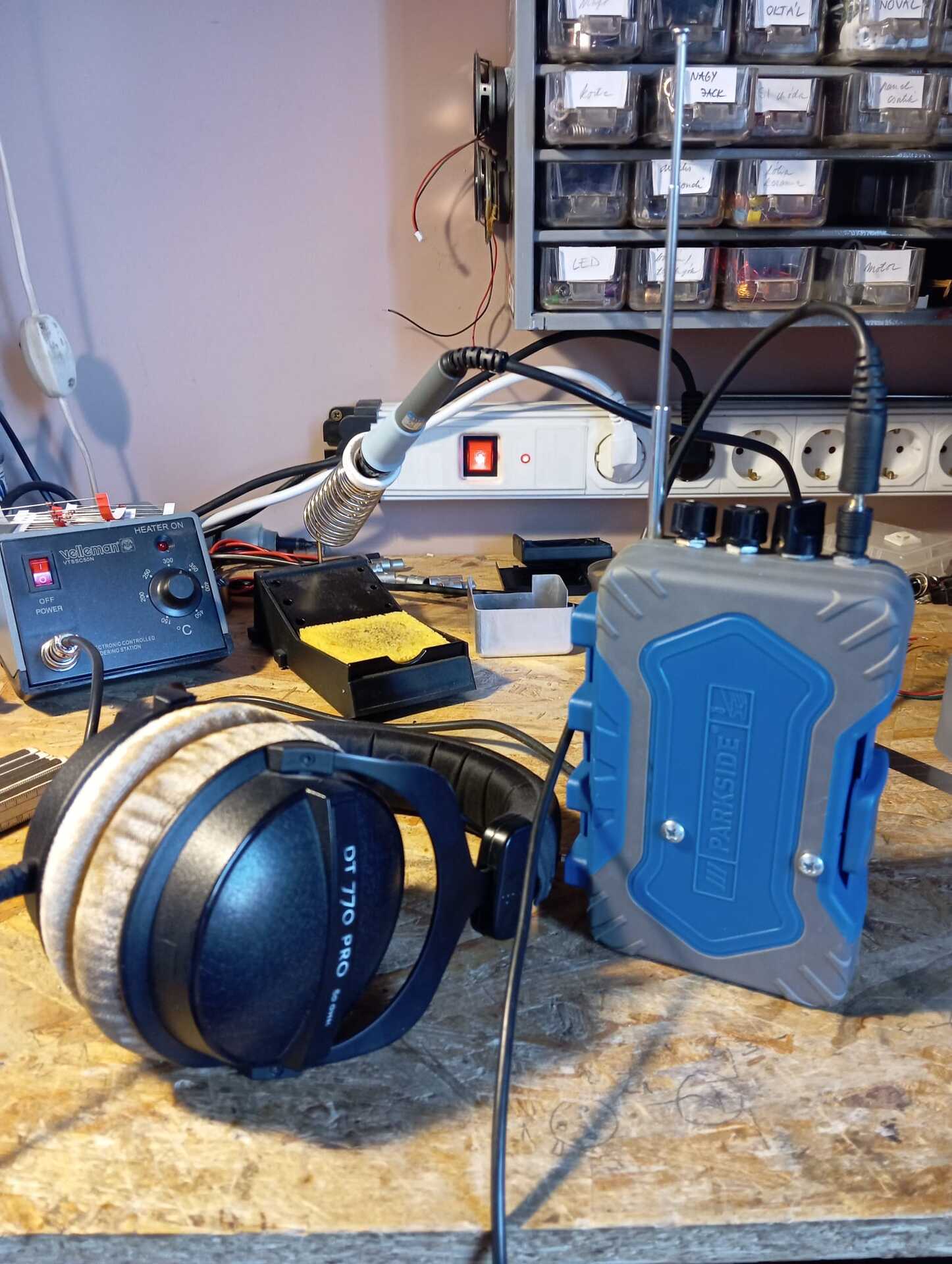

5 tranzisztoros szuperregeneratív rádióSziasztok!Meg szeretném osztani veletek a legutolsó építményemet. Ez lényegében a cikkemben közölt rádió hordozható verziója, ami most egy parkside-os fúrós dobozban kapott otthont A jelenlegi formában nyolc db AA elem hajtja sorba kötve, a hangolásért pedig egy varinap dióda felel, így sokkal kisebb helyen elfér. Továbbá a kimenő fokozat egy kis audio trafót hajt, akár csak a rajzon, így kis impedanciás fülessel is elég jó hangerőt képes produkálni. A teljes leírása az áramkörnek ezen az oldalon, a végén található: Bővebben: Link.Mivel próbapanelre készült a szerelés, ezért nincs közös test, azaz a cikkben említett "ground plane", így kicsit szeszélyes még a szerkezet, könnyen besípol ha túl nagy a visszacsatolás. A zenner diódás stabilizálását még nem kötöttem be a a varicapos feszültségosztónak, ezért néha elmászik a hangolás, még ezen a részen is dolgoznom kell kicsit. A rajzon a konstruktőr a füles kábelét használja antennaként, ami szintén egy érdekes, praktikus megoldásnak tűnik, de mivel volt egy kis botantennám, inkább azt használtam. A hozzászólás módosítva: Ápr 15, 2026
