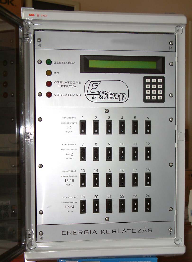

Nemtudom ismeritek e a szitanyomást! Én szitáztam az erősítőm előlapját. kép róla..

Király lett, minden elismerésem. A technológiáról hallhatunk részletesen ? Üdv: McG
Meg arról, hogy honnan lehet beszerezni a szükséges kellékekekt? (Gondolok itt főleg a szitára, meg a maszkoló anyagra. Anno a párom szitázó műhyelbn dogozott, ma már verem a fejem a falba
, hogy nem hoztam Tőlük anyagokat hozzá... )
Van egy sűrűszövésú háló amit kifeszítenek egy keretre.(úgy néz ki mint 1 szúyogháló...) Majd ezt a szövetet vékonyan "bekenik" sűrű fényérzékeny emulzióval úgy hogy a szövet lukait eltömítse. Ezután sötét és meleg helyen megszárítják. A fotózásnál "pozitív" filmet használnak. Ahol az emulziót fény éri ott végleg "megszilárdul", ahol nem ott vízzel kimosható marad. Ezen a területen a szitán átnyomható lesz a festék, amit egy gumi élú ezközzel (un: rakli ) végeznek.

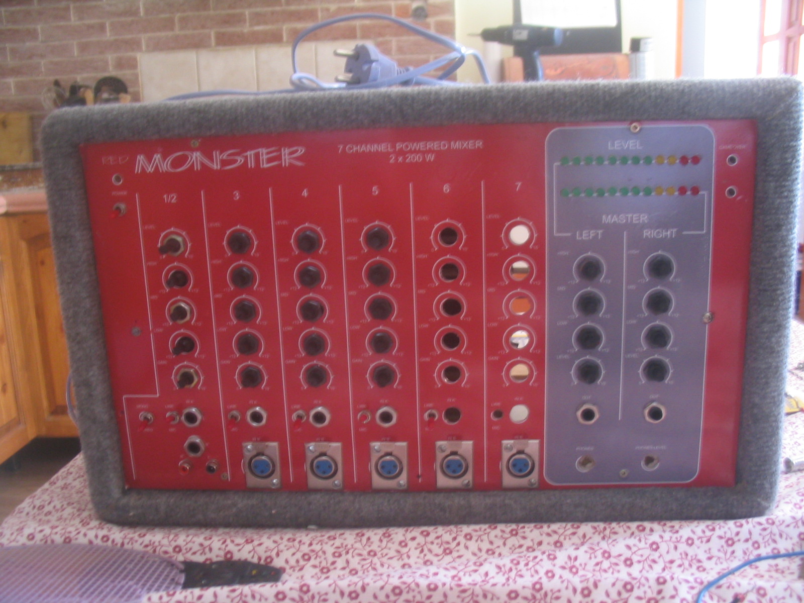

Én így csináltam: Bármilyen rajzprogrammal (nekem egy épitész ismerősöm rajzolta valamelyik CAD programmal majd konvertáltuk corell draw-al jpg-be) akár a PAINT is jó, megrajzolható az előlap a kívánt szinben és méretben. Mivel én Pakson lakom Szekszárdon találtam egy dizájn center nevű céget akik bármit kinyomtatnak jpg-ből ŐNTAPADÓS fóliára. A 40x25 cm-es méret 800 Ft-ba került. Gondolom nagy BP-en is van ilyen cég. Üdv: Nagy Tibor, Paks

Azt a 7 csatornás monstrumot láthatnánk belülről is.. Meg az elektronikáját is közzétehetnéd! Köszi Peti.
Én is kerestem Budapesten, mert ott dolgozom, de mondanom sem kell, hogy még a legnagyobb ápiszokban és nyomdai boltokban sem volt és sehol máshol. A barátnőmnek sikerült vennie Érden, a Kálvin téri játékboltban (a Duci Buci mellett).
Bocs a amiért csak most válaszolok, de hát tudjátok, a munka meg a család...A keverő kapcs. rajz nem titok, semmi különleges nincs benne csatornánként 3 műv.er. , ehez képest zaja alig van amire készült (egy kezdő rock zenekarnak) szerintem megfelel. Ha másokat is érdekel felteszem ide, ha nem elküldöm magánban. A belsején nincs sok látni való, kicsit nagyok lettek lettek a panelok, de már a hiányzó kettő is készül és azok kisebbek, szebbek jobbak igaz két oldalasak. Üdv : Nagy Tibor, Paks |
