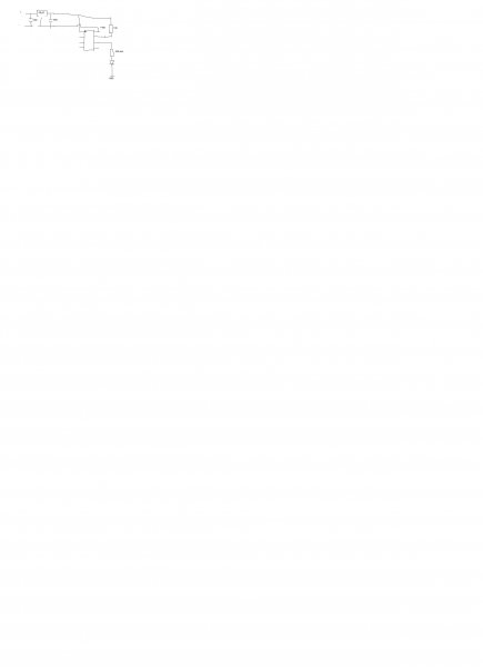

Hát sehogy se jön össze Tuti hogy valamit nem csinálok vagy nem jól. Az óra jel 4Mhz, Oscillator: Internal RC Clockout, WDT kikaapcsolva.MCLR internal. Mi nem jó még? Csak egy nyamvat ledet akarok kapcsolni egy kapcsoloval.De ez se sikerül. OLvastam már azt a cikket.De én nem látok semmi megoldást benne. Látom hogy assemblybe meg cbe hogy kelllene.De itt hogy kell azt nem tudom vagy nem jol csinálom.Maga a kapcsolás az jó egyátalán?Megpapja a pic az 5V , A0 láb és 5V közé egy 10k ellenállás és oda egy kapcsolo és a led meg egy ellenállás. Már kezdem hülyének érezni magam. Légyszi mond meg mit csinálok rosszul.
Flowcode1.fcf
(#) dudzsi válasza (Felhasználó 15355) hozzászólására (») Feb 19, 2010 /
Elkezdtem felvágni az ereimet. Itt a rajz ahogy bevan kötve.Ha ráadom az áramot akkor nem történik semmi.Nem világit a led.Csináltam egy sima vilogtatást ugy megy.Csk kapcsoloval nem. Most már tényleg nem értem mi a kinnya.

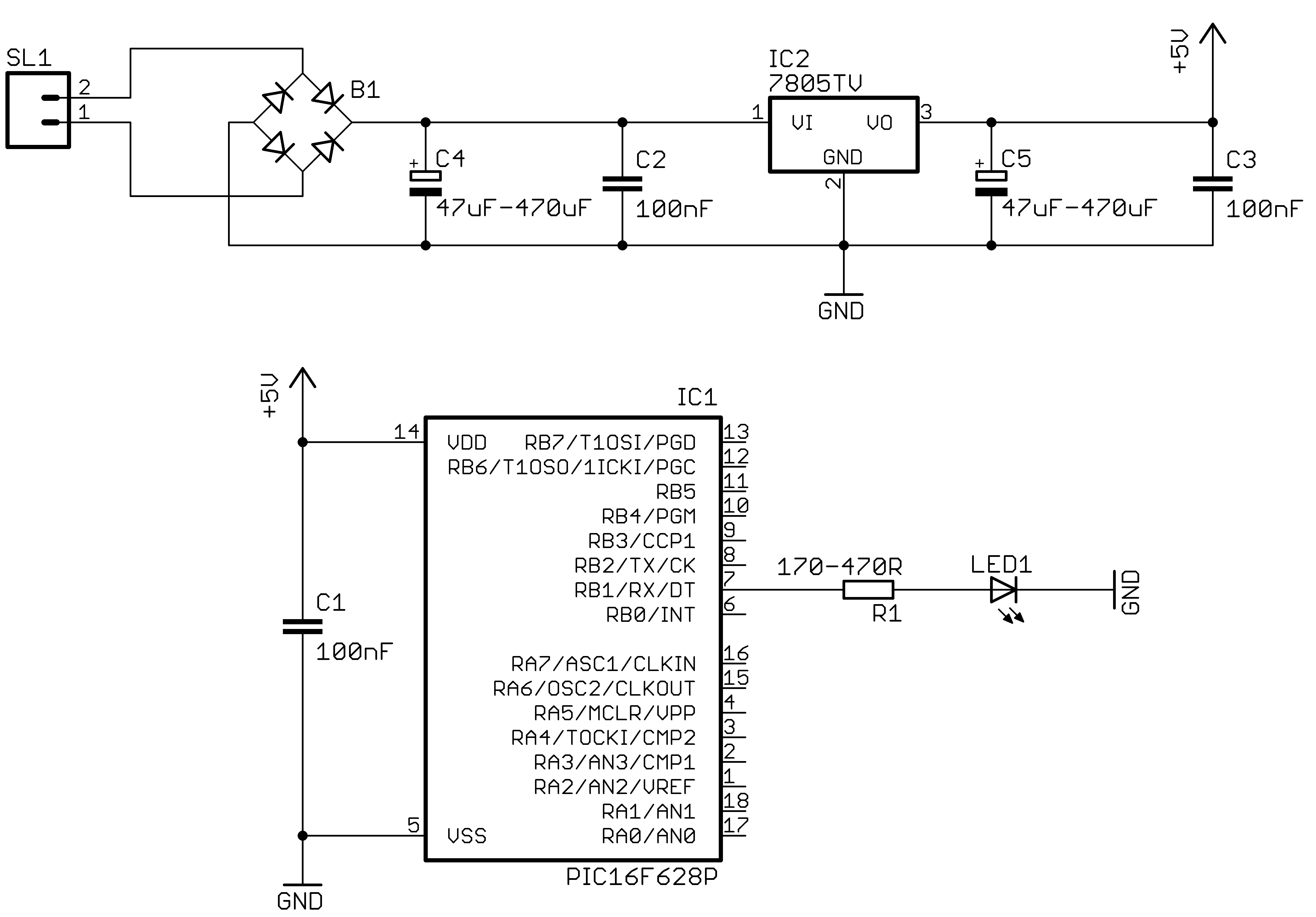

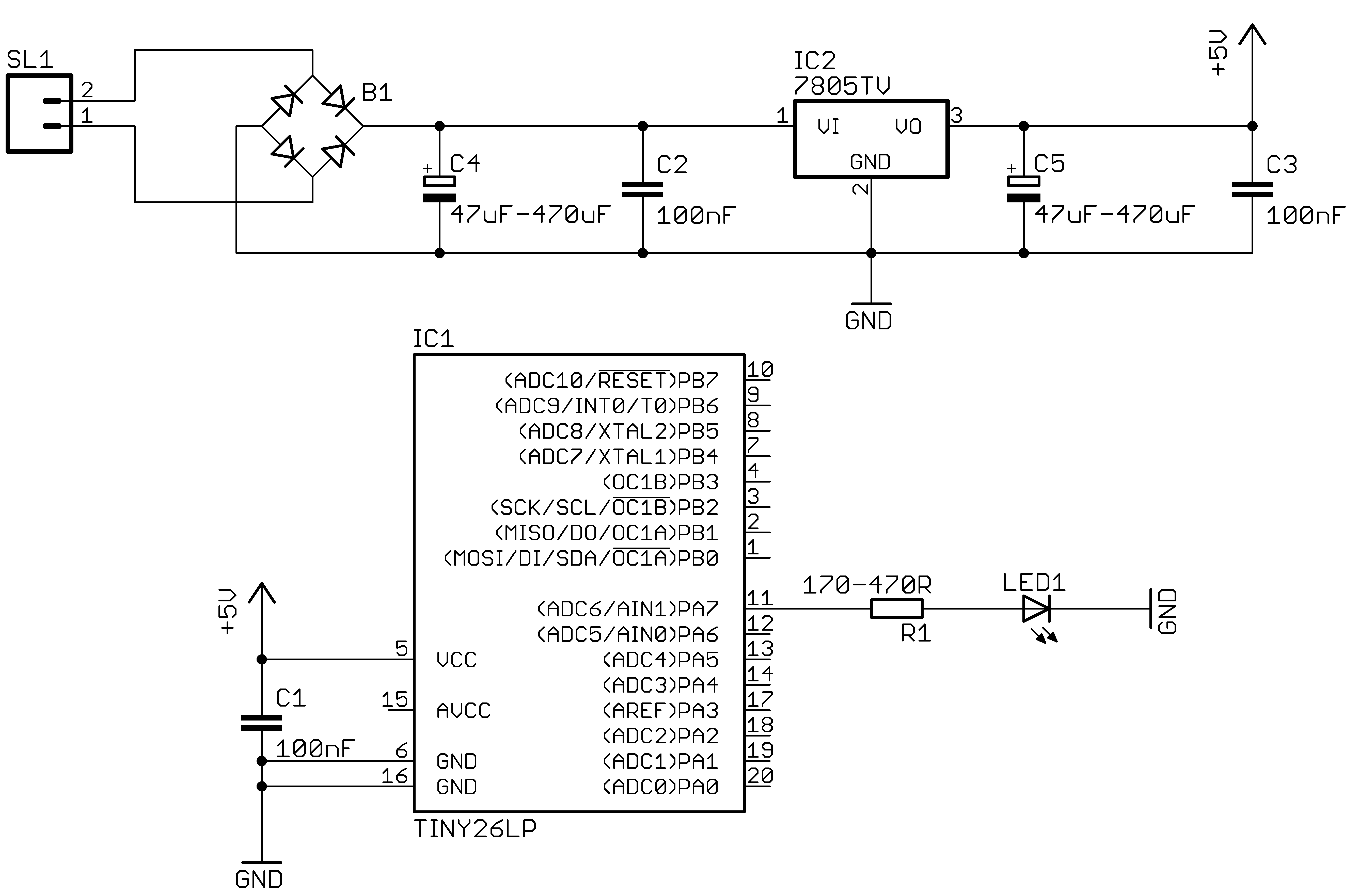

(#) edison14 válasza dudzsi hozzászólására (») Feb 19, 2010 /
Tessék a kapcsolás. Így kellene bekötni persze a processzor típisát nem tudtam hogy milyet használsz de ha ez szerint megcsinálod akkor jónak kellene lennie. Másrészt van olyan nevű progi, hogy PROTEUS amelyben le tudod szimulálni rendes körülmények között (nem
mintha a flowcodeban nem lehetne szimulálni csak....).
(#) dudzsi válasza edison14 hozzászólására (») Feb 19, 2010 /
12F683 a proci.Igazábol a gondom az hogy ha egy vilogot csinálok az megy, de ha egy kapcsoloval akarom csinálni a fel-le kapcsolgatást akkor nem megy. A C1 már beraktam én is csak a C5 nem volt bent. Beraktam de semmi változás
Az AN0-ra egy kapcsolot az AN1-re egy ledet.Ha nincs kapcsolva ég a led ha van nem ég.Ezt simpi küldte de ez se megy nekem.És ugye a rajzon látható hogy csináltam a kapcsolo,láb bekötést.
Csatolom a bekötéseket.
