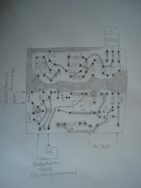

(#) Beachway hozzászólása Ápr 6, 2009 /
Itt a panel rajz, hogy könnyebb legyen megépíteni!
És az alkatrészjegyzék!
(#) Beachway válasza Sebi hozzászólására (») Ápr 6, 2009 /
Azt én is láttam ,hogy léteznek ultrahangos párologtatóba való kristályok már pár száz forintért.De az ismereteim szerint nem mind kompatibilis egymással.És ez nem pusztán a méretére vonatkozik.De javítson ki valaki ha tévednék, mert nem folytam még nagyon bele a témába. Annyit tudok a témáról, hogy azt a bizonyos frekit kell elérni az intenzív működés érdekében, vagy egy közeli harmónikust.A kristályok különböző átmérőjűek is lehetnek ,mert a vastagságukkal lehet növelni a működési frekvenciájukat.Ja és persze a kristály keménysége is dominál.Ha valaki megépítené ,próbálja már ki több fajtával is, hogy működik e?
Ja van pár alkatrész ami nincsen rajta a panelen gyárilag.Ez ne tévesszen meg senkit.Két led-et akartak berakni ,és a hozzá való ellenállásokat.De valami oknál fogva nem tették bele.Ha valami nem egyértelmű, vagy elkerülte a figyelmem jelezzetek.
(#) Ricsi89 válasza Beachway hozzászólására (») Ápr 6, 2009 /
Köszi a rajzot. Már csak a két tekercset kellene tudni, hogy milyen. Az L1 és L2-t. Gondolom az valami gyári lehetett, amiről nem tudtad, hogy milyen értékű.
(#) Beachway válasza Ricsi89 hozzászólására (») Ápr 7, 2009 /
Az egyikre az van írva, hogy 600K. ennek utána lehet nézni a neten, hogy milyen értékű.A másik egy 2.4Ohmos ellenállás.A panelre L van írva azért írtam én is így.De egy vonalkódos ellenállásról van szó.Kiforrasztottam ,és kimértem!
(#) Beachway hozzászólása Ápr 15, 2009 /
Ha valaki megtalálná a 600K-t rakja már fel ide!Hagy lássa mindenki.Ha nem sikerülne kiderítenetek megbróbálok egy induktivitás mérőt kölcsönbe egy mérés erejére.
