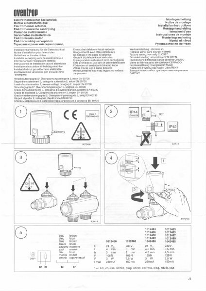

A radiátorokhoz termosztatikus radiátorszelepek helyett elektronikusan szabályozott szelepeket szeretnék, ahol egy okos progi a szoba hőmérsékletéből, a radiátorból visszatérő víz hőmérsékeltéből és hasonló adatokból, napszaktól dönti el hogy menniy víz menjen a radiátorba (megtámogatva egy olyan szivattyúval ami saját teljesítményét az előtte lévő nyomáshoz igazítja, tehát alig megy ha minden radiátor el van zárva és úgy növeli a teljesítményét ahány radiátort kinyitok.)
Az ilyen szelepek elképesztően drágák, mozgató elektronikával 40e ft felett van, tehát olyan motorizált megoldást keresnék amivel el tudok forgatni egy 1/2 colos golyóscsapot. Szerintetek mi erre a legjobb/megvalósítható (lehetőleg pár ezer forintos) megoldás? Léptetőmotor? Áttétellel megtámogatott szervó?

(#) elko2 válasza Joooe hozzászólására (») Feb 14, 2010 /
Szerintem ezek a szervók túl gyengék egy ilyen kuglis
szelephez,mert kicsi az áttétele.Nézd csak meg a 60 fokos elfordulást megteszi 0,2 másodperc alatt.
(#) Jani1964 válasza Joooe hozzászólására (») Feb 15, 2010 /
Szia ! Szerintem nézd meg az Oventrop fejet. Én ezt használom, 230 V-al működik amit a szobatermosztát kapcsol. Figyelem én padlófűtéshez használom osztónál. Kb 4.500 Ft. + osztó. Valószínű lehet kapni 1-es fejet is radiátorhoz.
Szerintem az Alpha II-es keringető magátol tudja amit szeretnél. 12.000 forintal drágább mint az UPS szigattyú, viszont ha felére esik a teljesítménye, negyedére esik a fogyasztása. Számítások szerint ez az árkülönbözet 1,2 év alatt megtérül.

Az oventrop kínálatában nem találok olyat ami nekem kell, tudnál pontosítani hogy mire gondolsz?
Én is alpha2 szivattyúra gondoltam a radiátoros körre, de a kazánkörre kicsit más funkcionalitás kéne, ott nem az előremenő nyomástól, hanem a kazán hőmérsékletétől függően szabályoznám a keringetést.
A szervóval kapcsolatban elbizonytalanodtam... igaz, hogy szükségtelenül gyors mozgású, de ott a 16 kgcm nyomaték is, az nem tűnik kevésnek...
(#) Jani1964 válasza Joooe hozzászólására (») Feb 18, 2010 /
Szia !
Mellékeltem az Oventrop kütyü leírását.
Üdv. Jani
