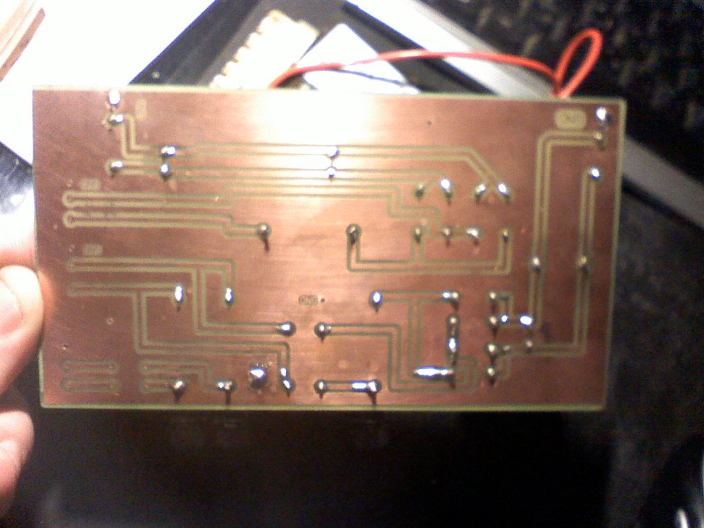

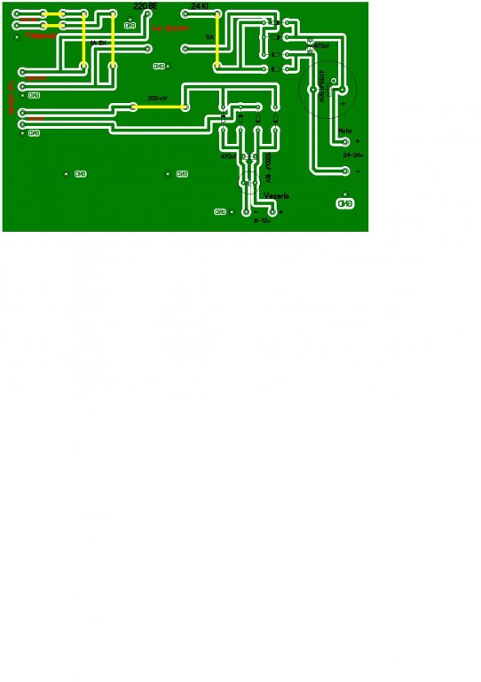

(#) vaszil29 hozzászólása Jún 22, 2010 /
Jelentem müködik! 35.6 voltot mértem egyenáramban a 24-35v oldalon.
Eltudnék helyezni a kimenet előtt egy pótmétert áram szabályozásra??
ja és a 4700uf kondi felvan tőltve és nagyon lassan ejti a feszültséget. Tudok valamit csinálni a gyorsabb űrítés érdekében? ,ami kiütné az elkót 0-ra.
üdv szabi
(#) vaszil29 válasza (Felhasználó 13571) hozzászólására (») Jún 22, 2010 /
24-35 vot között kéne szabájozni,és olyan 0-3a szeretnék belőle kivenni.
Az ellenállásra jó lehet a 2K? szerintem 2w-os huzal
