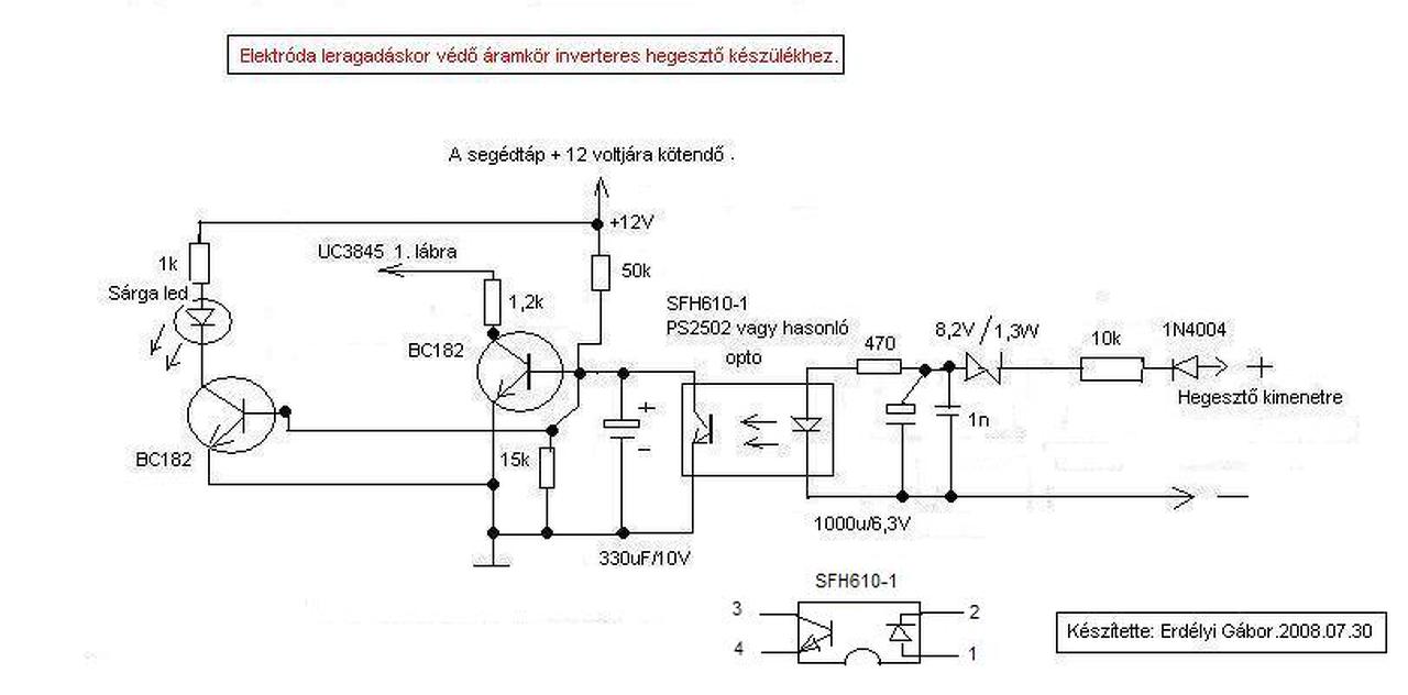

(#) erdgab válasza Dexan hozzászólására (») Szept 30, 2016 / 1
„A Macinál is ez történik?”
Bocs,hogy erre én válaszolok.
Bocs,elfeledtem az eredeti kapcsolási rajzot is betenni,de már módosítani nem tudtam.A két választ vedd egynek.A rajz és a leírás alapján próbálj valami hasonló megoldást találni a problémádra,egy biztos,a gép leragadás és tiltás után újra kell,hogy induljon,nem maradhat letiltva mert így túl macerás lenne a használata.

(#) Dexan válasza erdgab hozzászólására (») Okt 1, 2016 /
óóó tökéletes, nagyon köszi (és igen a rendszer így számít"használhatónak" )

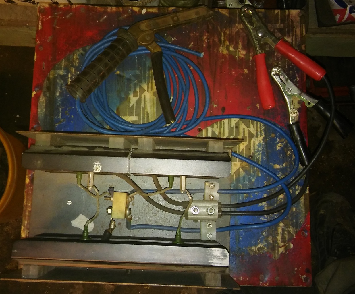

Segítséget szeretnék kérni, néhány napja találtam lentebb látható képen szereplő szerkezetet nagynéném megboldogult férje műhelyében!
Nem vagyok teljesen laikus a témához, mármint van nekem is co-m meg ívheggesztőm is de ez nem tudom minek készülhetett, talán valamilyen akkumulátoros heggesztőnek?
Látszik rajta hogy házi gyártmány, 4 vezetéke van, az egyiken elektródafogó, párja üres, gondolom a test csipesz kerülhetne rá, illetve a másik kettőn egy-egy csipesz van, képeken jól látható. Szóval várnám az ötleteket, minek is készülhetett ez a gépezet?
(#) amurapo hozzászólása Okt 1, 2016 /
Szóval ez az.
(#) Hetope válasza amurapo hozzászólására (») Okt 1, 2016 /
Talán egyen irányító híd lehet.
(#) mex válasza amurapo hozzászólására (») Okt 1, 2016 /
Hegesztőtranszformátor utólagos egyenírányítására készülhetett. Ha jobban körbenézel nem találsz egy nagyméretű, vastag huzallal (kábellel) tekert vasmagot is?
(#) amurapo válasza mex hozzászólására (») Okt 1, 2016 /
Találtam egy jó nehéz réz tekercset de nincs benne vasmag! Szóval ha elkészült volna egyszer akkor mi lett volna ez a szépség?
A trafóval és fojtóval együtt egyenáramú hegesztő !

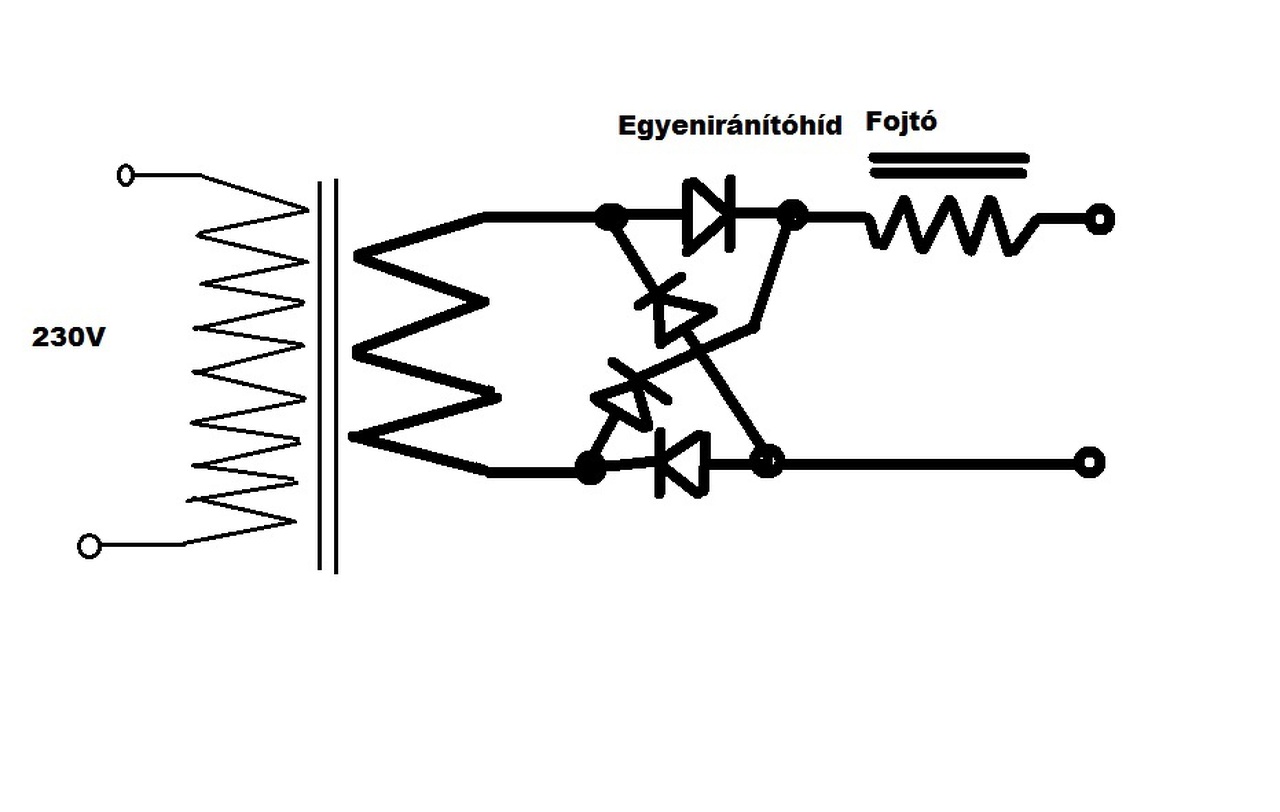

Kezdem kapisgálni! És a bekötése hogy nézne ki?
(#) erbe válasza amurapo hozzászólására (») Okt 1, 2016 /
Itt a rajz.:
Jóindulatú javaslat: Ha egy ilyen bonyolult rajz gondot okoz, inkább bízd másra a bekötést!
Eszem ágába se nem van! Ez kínai cucc nekem, csak azért érdeklődtem mert nem tudtam hogy "vasba" dobjam-e a holmit vagy valakinek még hasznos lehet-e?

(#) Dexan válasza erdgab hozzászólására (») Okt 2, 2016 /
ezt egy az egybe az UCC3808-al is megmernéd csinálni? (ott is comp az 1es láb-(kezdő vagyok))
(#) Ge Lee válasza Dexan hozzászólására (») Okt 2, 2016 /
Természetesen tegeződhetünk, itt az alap. Az enyém egy teljesen csupasz gép, semmilyen kiegészítő áramkör nincs benne, még hőkapcsoló sincs a túlmelegedés ellen. A meleg ellen ventilátor van, a leragadás ellen pedig ügyes kéz és magasabb gyújtófeszültség (75V körül).
A maci féle elvileg jó ehhez is, de ki kell próbálni. Tulajdonképpen a két IC belseje ugyanaz, csak az egyik együtemű, a másik pedig ellenütemű.
