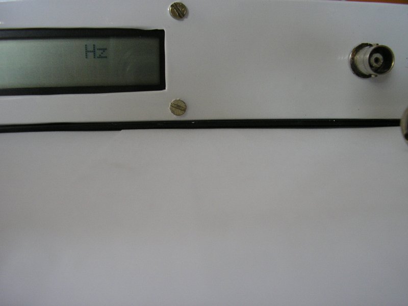

(#) vicsys válasza erdgab hozzászólására (») Feb 4, 2010 /
Írtam már, hogy rövid, vastag tömör vezetékkel kösd le a testet a dobozra, abból a pontból ahonnan a tápot kapja a panelod. NE a jelföldet használd hidegítésre. (Jó lenne elszigetelni a bnc-t a doboztól!)

Jelentem,azóta átolvastam újra a popikot!
Elismerem,nagy balfék voltam,hogy beleestem a miniatürizálás kelepcéjébe ,hiszen már többször olvastam az intelmeket.Keresni fogok egy TV dobozt ,mint amibe az LCM3 műszert építettem be,vagy egy táp dobozt,ebben van hely bőven és mindent távolabb tudok rakni egymástól.Most igyekszem megfogadni vicsys tanácsát is. Feladni nem fogom,ennek a műszernek működnie kell nálam is!

(#) erdgab hozzászólása Feb 7, 2010 /
Uraim,ma megszületett a vicsys -féle frekvenciamérő,most már MŰKÖDŐ verziója! Alapban nem pörög,beáll a Hz felirat stabilan,a dobozt tapogatva sem mászik el,egyáltalán nem zavarérzékeny és mér is. 50Hz mértem egy trafón (kb. 5V AC a jel) és egy számítógépes hanggenerátor jeleit méricskéltem, szinte Hz-re pontos.A paneljaimon semmit nem változtattam az eredeti saját tervezésemhez képest,csak másképpen helyeztem el őket,így most nem zavar be a kijelző egység a mérőpanel elektronikájába.Kijelenthetem már én is,hogy vicsys fórumtárs által publikált frekvenciamérő az Őáltala megadott alkatrészekkel működőképes és működik!
Köszönet vicsys és lhanzi uraknak,hogy "rugdosták a hátsómat",segítettek az építésben,felhívták a figyelmemet a hiányosságokra!
