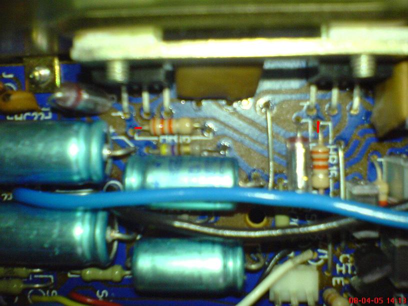

Minden a helyén van és jól. A kondiktólmeg anno megijjedtem h hozzáérnek a fém házhoz és csavarhúzóval arrébb hajlítottam őket, ám akkor vettem észre hogy ott cellux volt, mivelakkor megsérült az.:S És utána nemtudom h próbáltam-e úgy ki, h sérült volt a cellux. Viszont akkor már tuti nem ért hozzá, szóval ezért nem tudom...:S
Ha jól láttam a képeken akkor a hangerőszabályzó poti külön panelon van. Na arra egy csatlakozóval megy a kábel. Azt húzd le arról a panelról. És ha akkor bekapcsolod, akkor ha nincs recsegés akkor jó a végfok és nem kell cserélni.
Nem vagyok benne biztos, de úgy emlékszem, habár külön nyákon van, nem csatlakozóval van bekötve, hanem vezetékekkel fixen.
(Holnap előbányászok egyet, és megnézem.)
Ha fixen van bekötve az a panel, akkor meg vedd ki az Ic egyes lábánál lévő 2,2kOhm-os ellenállás egyik lábát és úgy próbáld ki. ha akkor is recseg akkor tuti végfok hiba. Ja az ellenállások száma HR15 és HR16.
A biztonság kedvéért
A képen kicsi piros vonalkákkal bejelöltem, h jóra gondolok-e
Aham. Na akkor msot mit csináljak? Csak emrt amit bejelöltem az a HR15 és HR16, amit gr89 írt. Ki is szedtem a lábait, ahogy az előző képen látni lehet. Most vigyem próbálni, v ne?
k,pill
Na de akkor így jó lesz? kép
A leforrasztott végeket... És azt mégis h? Amikor alul is emg felül is szigetlt fémháznak kellene lennie+rá legyen kötve minden...
Összerakva burkolat nélkül így néz ki.
Wow!!!!!!!!!!!!!!!!!!!!!!!
Szól újra! Azt csináltam amit mondtál, kikötöttem a két kondi egy egy lábát, a bent amradokra meg ideiglenesen forrasztottam kis kábelt, amit kivezettem.Na most csináltam két felvételt: V008: első pár secben benyomtam az info gombot, ami némítja a cuccot, csak h halljátok még sípol:S. A végén pedig felhangosítottam és a jobb oldal torzított már. V009: elején a csipogás az a mute végén van... (info gomb benyomása után elkezd mindig így sípolni, egyre hangosabban). Aztán benyomtam újra, azért nincs zene, csak sípolás. Aztán az 5. és 8. secben hozzáértem egyesével a beforrasztott kábelek másik végéhez. Ha halkan is de ez volt az a bizonyos pukk?

Ezt nem értem. És spíolt végig! Szerintem... Vagy hol hallottad úgy, h nem sípol? Csak emrt közben fogdostam a burkolatot... És ugye akik berakták anno '88ban azok alapból nem földelték külön kábellel. Gondolom azért mert alapból úgy sípolt mint a sakáll:S Próbálgattam régebben letestelni külön kábellel, de semmit sem ért... Uanúgy sípolt.
Ok. De azért kiváncsi lennék, h mi a hiba
