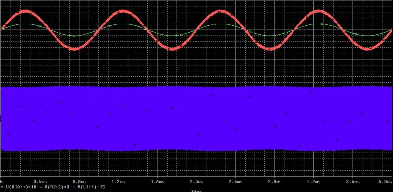

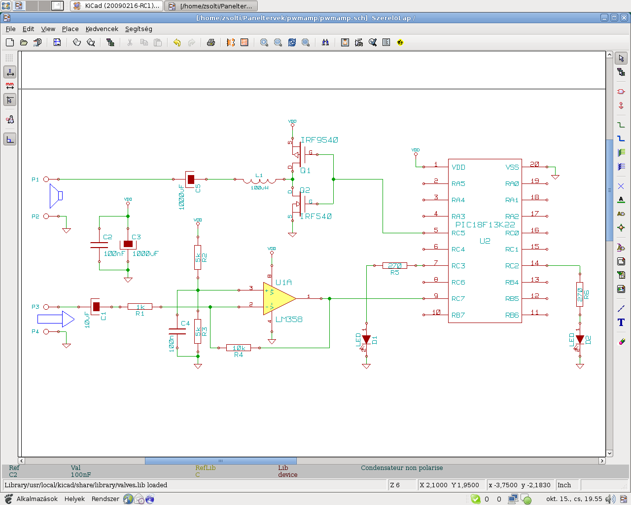

(#) Ideiglenes hozzászólása Okt 15, 2009 /
Nos én most vagyok túl a saját ötletemen és játszadozásomon.
Kíváncsi vagyok a véleményetekre. Csinált-e már valaki hasonlót? Nálam most ez szólaltatja a hangszóróból a muzsikát. Engem nem zavar jobban, mint más erősítők. Mellékelek egy hevenyészett kapcsolási rajzot, meg a működtető szoftvert is, ami sok magyarázatra szerintem nem szorul. A mérésem szerint a mintavétel 36kHz-en megy ( RC0 lábon mérhető freki x2 ). Az A/D átalakító nem valami biztató 10bites felbontást tud, ami egy az egyben illeszkedik a PWM generátor 10bites felbontásához. Számításom szerint a PWM frekvencia 62,5kHz.

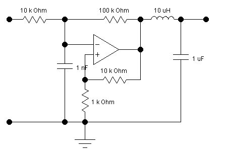

(#) cimopata válasza Ideiglenes hozzászólására (») Okt 15, 2009 /
Ilyen kis feszültségszintekre mint amit a PIC bír, még fet sem kell, nemhogy PIC.
(#) Ideiglenes válasza cimopata hozzászólására (») Okt 16, 2009 /
A PIC kimenete 25mA -t enged meg. Kipróbáltam a kapcsoló fetek nélkül is, megszólal, de hangerőnek nem mondanám, amit adott. A kimenet természetesen lehet vadabb is ( nagyobb feszültség kapcsolgatása ) és akkor már a kimenő teljesítmény is nagyobb. Mondjuk 5V mellett is, ha 8 ohmos hangszóróval terhelem, az elvi maximum 3watt. De a próbálkozásomnál nem is a teljesítmény volt a cél, hanem az elv. Bár mondom... engem igazán az érdekel,, hogy valaki ilyen elvvel csinált-e már PWM erősítőt. Hm?
A mellékelt rajzod mit szemléltet? Nem világos számomra...
(#) cimopata válasza Ideiglenes hozzászólására (») Okt 16, 2009 /
A műveleti erősítő magában foglalja az egész teljesítmény fokozatot. A külső elemek pedig az önrezgő működéshez szükséges komponensek.
Gyakorlati megvalósításba persze nemárt csiszolni a dolgokat.

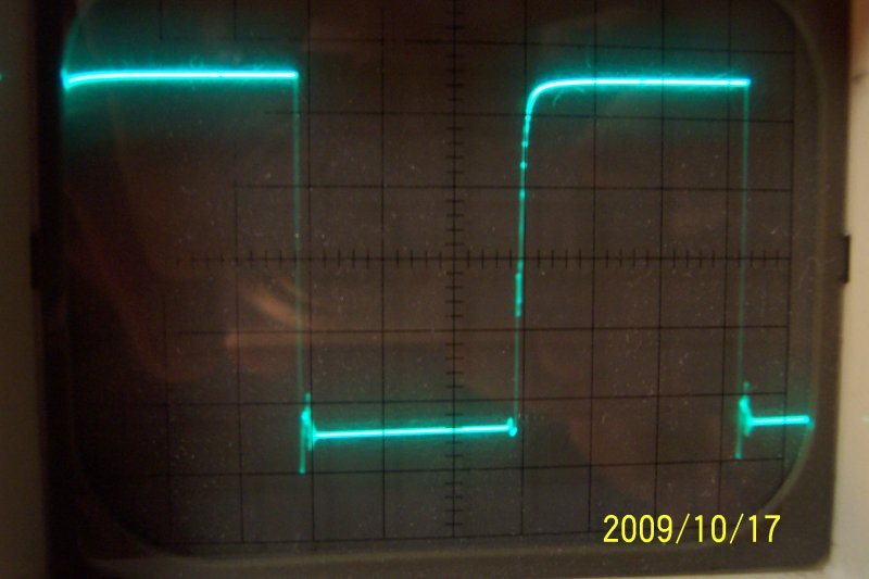

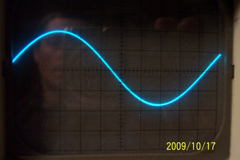

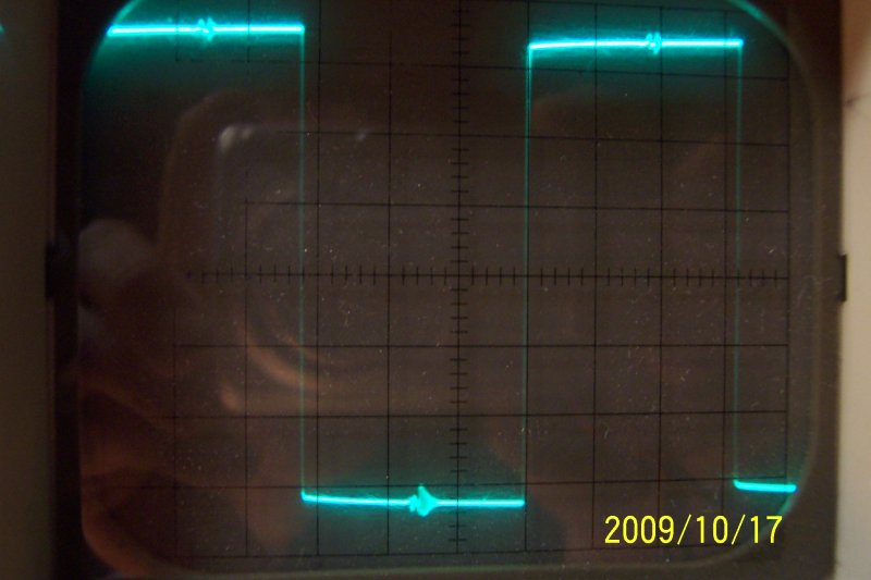

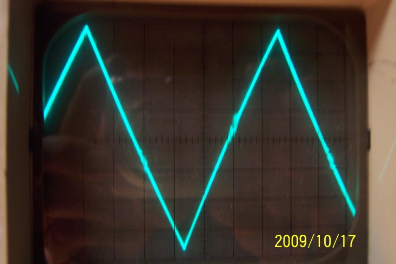

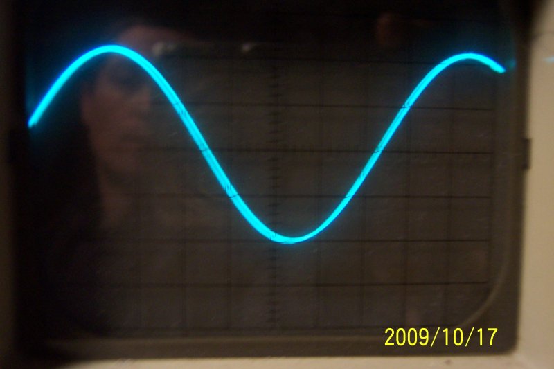

(#) zn4416 hozzászólása Okt 18, 2009 /
Sziasztok !
Egy pár héttel ezelőtt már volt egy kis problémám, na azt azóta sem sikerült orvosolni
Kicsit átterveztem a vezérlőpanel teljes smd verzióra hátha csak az ic-k dip tokozása és az alkatrészek távolsága okozta a jelekben azt a pici tüskét amit egyszerűen lehetetlen volt eltüntetni !
A mellékelt képeken terhelés nélküli jelalakokat láttok.
Merrefelé induljak el, hogy az a tüske ne legyen ott ?
Már a négyszöggenerátor kimenetén is látszik a pici tüske ( persze ha a nagyáramú részt nem indítom el akkor minden tökéletes ) ami természetesen végigmegy az egész rendszeren....
Minden hozzászólást előre is köszönök.
UI.: fix 80Khz, 60V tápfesz, teljeshídas végfok

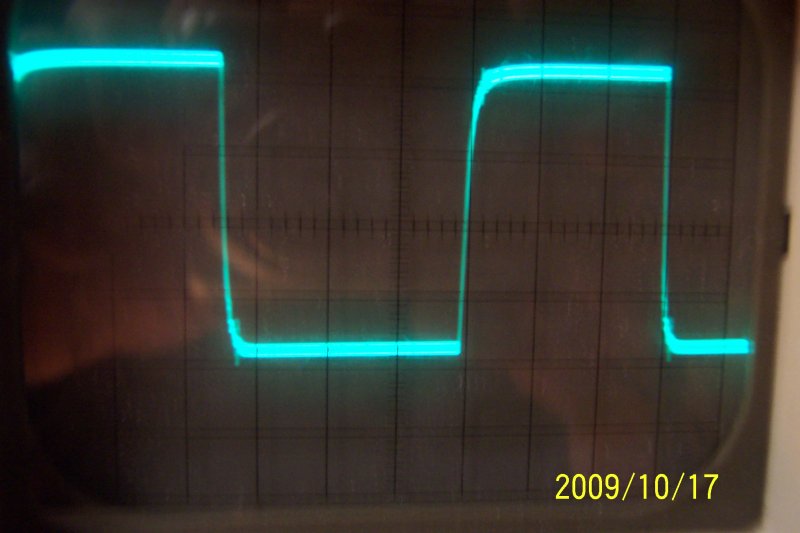

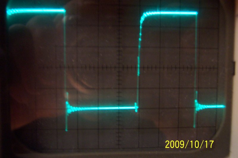

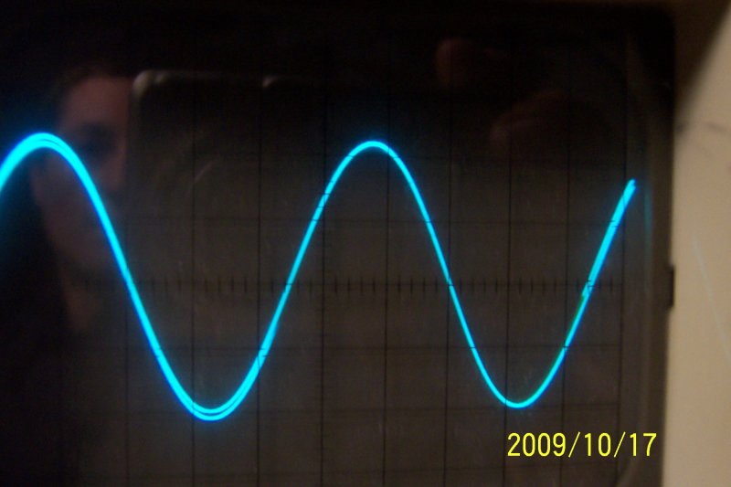

(#) zn4416 válasza zn4416 hozzászólására (») Okt 18, 2009 /
Az alsó és felső oldali fetek meghajtásában is látszik a probléma. A felső oldali meg mintha berezegne ?

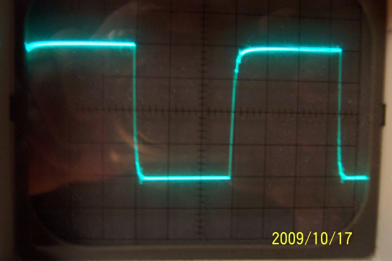

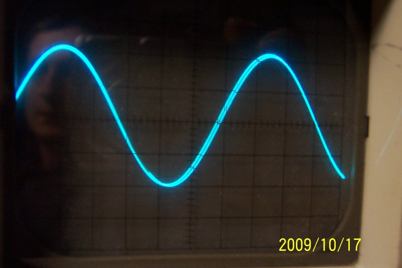

És itt is volnának a kimeneti jelalakok.
Látszólag minden tökéletes.
20Hz-80Hz-ig próbáltam, mert nincs is nagyobb sávszélességre szükségem....
Szinte tápfeszültségig ki lehet vezérelni.

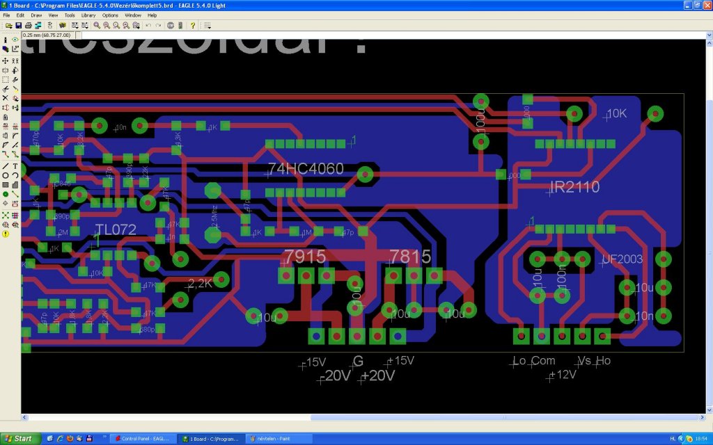

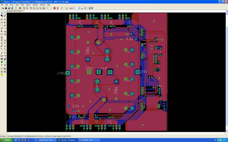

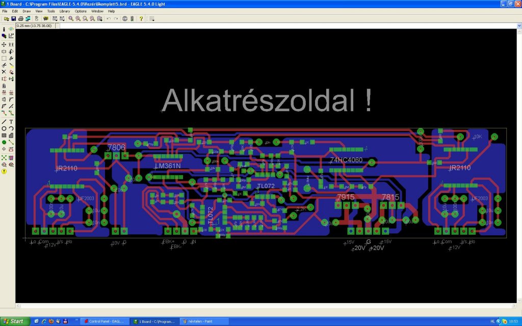

Végezetül a paneltervek.
Valahol nem jó a vonalvezetés ???
Szinte mindent cseréltem már : más kimeneti tekercs- kondi, fet, frekvencia (növelés-csökkentés), tápfeszek,
stb.
Kezdek belefáradni. Már 8 verziót építettem meg és egyszerűen nem tudok előrelépni !
Eddigi termelésem : kb.: 8 IR, 7 fet , 2 lm361
Kicsit drágult az erősítő az elképzeléseimhez képest...
Ja, a legjobb most következik : szerettem volna terheléssel is megnézni, hogy mi a betű erre az az oldal ahova rátettem a hangszórót az szépen letérdelt....azaz 1db ir elszált ! Mitől ??? Csak bekapcsoltam, még jelet sem kapott.
De ha fene fenét eszik is megcsinálom

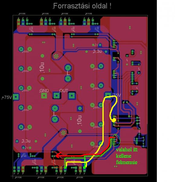

(#) cimopata válasza zn4416 hozzászólására (») Okt 18, 2009 / 1
Csatoltam a képet mi a gond a nyákkal.
A tüskék ezek miatt alakulnak ki.
A gond az, hogy a te nyákodon az LO illetve a HO lábakon még oké hogy elfolyik az áram, de a souce-tól a COM-ba illetve a VS-be már más irányban megy.
1, Ha az LO-tól a gate ig illetve a souce-tól vissza a COM-ig egymás melett párhuzamosan, vagy még jobb ha egymás alatt futnagy, akkor a hozájuk vezető vezetéknek majdnem 0-lesz az induktivitása és a nagy áramtüskék miatt nem lesz rajtuk feszültségtüske, amit te mérhetsz a feteken illetve a fetmeghajtón.
2, Amit berajzoltam sárgával arra megy nálad az áram, a terhelő árammal együttvéve, ami + feszültségtüskéket okoz.
Ugyan ez az eset lép fel a félhíd mindkét fetjein.
Egyéb észrevétel, hogy a vezérlésen az IR "felett" nem tele"föld" legyen hanem tele"-Ut"
A teleföld és az egyes lábak közt sokkal nagyobbak a kapacitások, mintha 50-60V-tal lejebb levő -Ut-kez képest néznénk.
Az én próbáltam figyelni a szub végfokomban a vezetékek vezetésére a gate source közd, de nekem is elszállt 1 IR2110.
Védekezésképpen lehet betenni zenert, vagy én azt csináltam, hogy betettem a Vcc-LO-COM közé illetve a VBB-HO-Vs közé 1-1 LL4148-at.
Az IR2110-ben fetes a meghajtás, de nemtudom van e bennük antiparalell diófa, mindenesetre betettem ezt a 4 diódát az IR tövébe és 2 hónapja remekül üzemel.
Ha lesz kedvem meg időm felviszem kapcsolást gépre, aztán közzéteszem.
Visszacsatolást nem használsz? Vagy a félhíd tövéből megy a VCS?
Egyéb: milyen fojtót használsz?
(#) Ideiglenes válasza cimopata hozzászólására (») Okt 18, 2009 /
Akkor ez is egy PWM erősítő lenne? Sajnos a csatolt képek át lettek méretezve, így rosszul látszódnak a diagramok. Ez egy kipróbált kapcsolás?
(#) zn4416 válasza cimopata hozzászólására (») Okt 18, 2009 /
Hello !
Méregettem egy kicsit és arra a következtetésre jutottam, hogy minél lejjebb megyek a terhelő impedanciával annál rosszabb lesz a jelalak mindenhol.
4 ohm-on már kifejezetten nagy tüskék vannak a vezérlésben....ebből következik, hogy teljesen igazad van :yes:
Akkor most nincs más választásom, mint az újratervezés.
Mi lenne, ha a vezérlőpanelról lecsípném az IR-eket és közvetlenül a fetek "elé" tervezném ( ez lenne a meghajtásban a legjobb, rövid hozzávezetések lennének ) ? Ilyenkor vajon a IR-ek hajtása (LM kimenetei ) összeszedne valamit ?
A képen látszik a fojtó. Egyébként abból a gyári erősítőből van amibe a végfokot tervezem.
Köszi a segítséget!
Ha megterveztem a panelokat azért még rakok fel képet, hogy nehogy beleszaladjak valami copásba...
AZ még rosszabb lenne, ha az LM jeleit vinnéd be a nagyáramú részbe. Mindenképpen maradjon csak az IR ahol van, csak a vonalvezetést módosítsd.

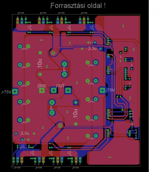

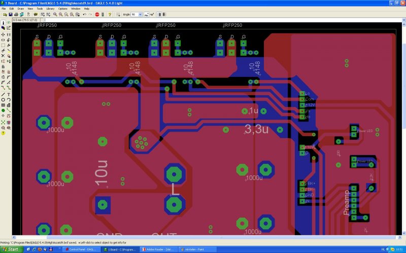

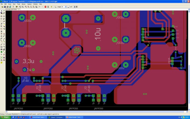

(#) zn4416 hozzászólása Okt 19, 2009 /
No akkor itt az új tervezés szüleménye
Ez a terv már megfelel az elvárásoknak?
(#) zn4416 válasza zn4416 hozzászólására (») Okt 19, 2009 /
És végül itt a vezérlőpanel átalakítva...
(#) cimopata válasza zn4416 hozzászólására (») Okt 19, 2009 /
Hmm, hmm.... nem az igazi.
Helyezd új alapokra és próbáld meg hátulról megközelíteni a dolgokat :yes:
Ha feteket a nagyáramú dolgokkal 1-1 centivel beljebb hozod, akkor a vezérléseket betudod kötni hátulról. + meglesz mindkét oldal az oda vissza menő vezetékek egymás felett viteléhez.

(#) zn4416 válasza cimopata hozzászólására (») Okt 19, 2009 /
Ezzel csak egy probléma van . A feteket nem tudom beljebb vinni, mert ez egy autósvégfokba készül és a hűtőfelületre csak így ferdén lehet befogatni ! Alulról ahol a panel felfekszik 5mm-ig benyúlik az alutömb így vezetősávot sem tudok oda csinálni. Remélem érthető voltam.
(#) zn4416 válasza frissadam hozzászólására (») Okt 19, 2009 /
Ezt még nem építettem meg. Csak megterveztem a módosítást és most próbálok valami végleges verziót alkotni...
Az elzőző 5 megépített modell mind működött, csak éppen az egyiknél ez, a másiknál az......szóval torzított
A legutóbbi már egész jó volt már zenét is hallgattam rajta. Terheletlenül hibátlan kimenete volt a képek alapján. Terhelve viszont gyökeresen megváltozott egy két dolog.
Értem!
Pedig valahogy muszáj lenne, mert optimálisan nem lehet megoldani.
Az a baj hogy a vezérlés alatt ott fut párhuzamosan a nagy áramú rész a fettől.
Ha mögötte futna, akkor már egyből távolabb lenne.
Igazából 2x 1mm-es vezetéknek kellene hely. Mert egymás alatt mehetnének.
