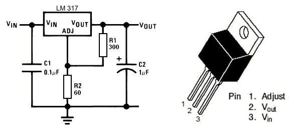

(#214115) szcsi Válasz • Ápr 22, 2008
Sziasztok! Nem találtam jobb témát és nem akartam újat nyitni kérdésemnek:
Autórádióhoz szeretnék gányolni egy dimarson SD kártyás mp3 lejátszót, ami zabálja az elemeket (2 óra egy 1000mah akksi, de tartósellemmel se jobb) és szeretném 'véglegesiteni' a kocsiban, tehát valami egyszerü áramkörrel előállítani stabil 1,5 voltot. Tudtok erre valami kapcsolást? Előre is kösz, és bocs, ha hülye volt a kérdés.
Az áramot a rádió kapcsolójáról kapná (ezt még ki kell találnom pontosan hogy) hogy mindkettö egyszerre kapcsoljon ki/be.
(#214126) köbzoli válasza szcsi hozzászólására (#214115) Válasz • Ápr 22, 2008
Bővebben: Link Itt van egy neked!
(#214135) szcsi válasza köbzoli hozzászólására (#214126) Válasz • Ápr 22, 2008
Remek. kösz!
