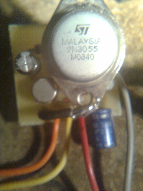

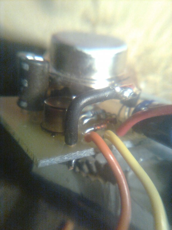

Egyébként végeztem egy kis modernizálást az oly rég kedvelt 15W-os villogómon..
Még valamelyik 2000-1990 elötti kiadású HE-ben, vagy a rádiótechnikában találtam, annak idején , most csak az idejétmúlt lakkfilces nyákot másoltam le, és a megtalált beültetési rajzot..
Egy kollégám kérdezte, hogy van-e villogó kapcsolási rajzom, 24V-os, kapunyitó rendszerhez.
Ez a cikk szerint 12V-os, de tegnap gond nélkül vitte a 24V-os szofita izzót is 24V-ról.
Eleinte a kapcsolási rajzot kérte, de megcsináltam neki ezt, amugyis akartam róla egy board-ot a későbbi felhasználás miatt, meg aztán 1 hónapja vagyunk munkatársak, gondoltam megmutatom neki, hogy én is tudok egy s mást..
Bocsi a képekért, Karácsony környékén lesz új telóm, (nem a jézuska hozza ) azzal biztosan szebb képek fognak készülni.
Üdv.Tomi
(#) Pulyka válasza Pulyka hozzászólására (») Dec 2, 2011 /
..próba után kiderült, hogy a 3055-ös tranyót fordítva forrasztottam be, így elfért állítva a kék szűrőkondi, mert nem tetszett, hogy megfektettem..

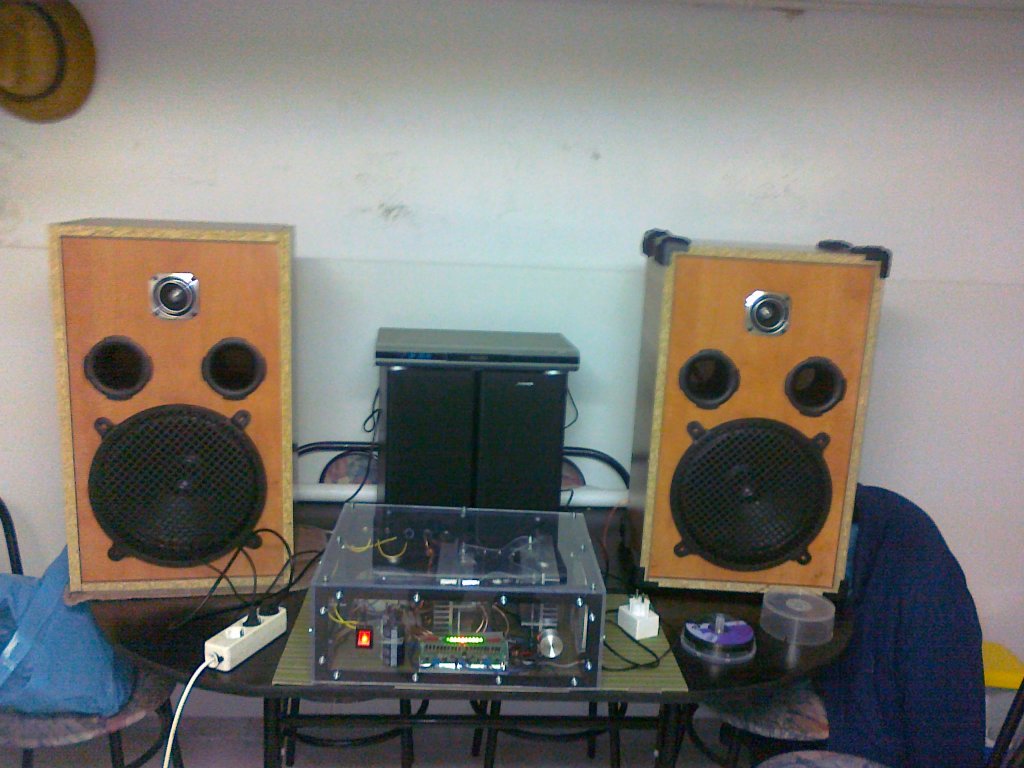

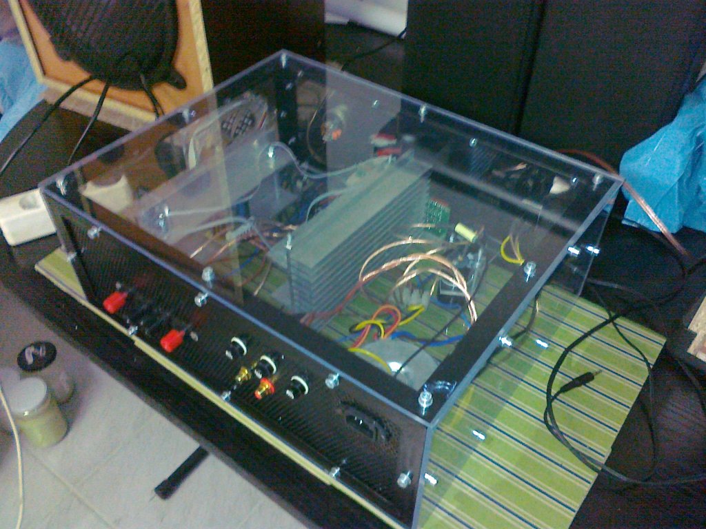

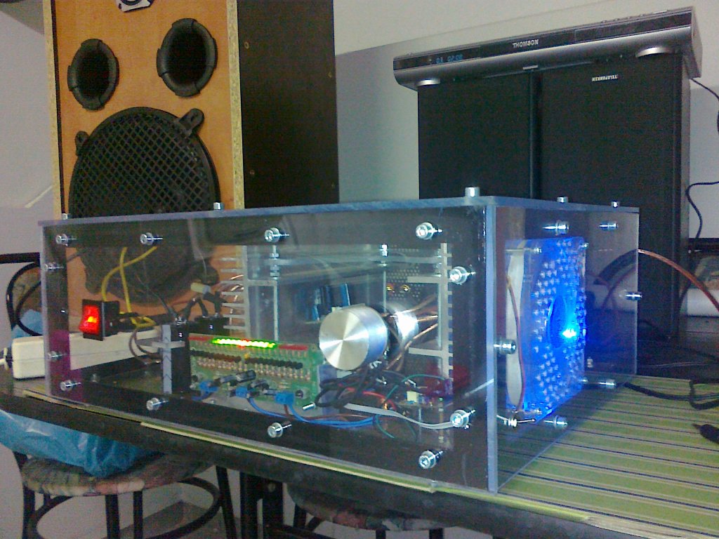

(#) hondani hozzászólása Dec 5, 2011 /
Üdv Mindenkinek!
Új vagyok a fórumon, az oldalt már régóta ismerem, és persze érdeklődök valamennyire az elektronka iránt. Hobbiból készítettem is egy erősítőt, amiről most megkérdezném véleményeteket!
Első munkám, tudom még van mit fejlődni!
Egy 225 W toroid trafó és 2 db 10000 µF kondi szolgáltatja a +- 36 V tápfeszültséget a két TDA 7294 IC-t használó végfok számára. Nem akartam semmi extrát, hangszínt, bemenetválasztót stb, elvégre első próbálkozás. Beépítettem egy előerősítő áramkört is, ehhez egy 12V-os táp is kellet. Ez kiszolgálja továbbá a hűtőt, és a kivezérlésmérőt is. Az áramköri lapokat sajnos nem én terveztem, csak a fúrás forrasztás maradt rám. A váz 25 mm szögvas, hegesztve() + plexi borítás, a hátlap perforált lemez. [strapabírót szerettem volna] Még tervezek egy hangszóróvédelmet. A hangfalak is saját készítésűek. Kérlek mondjátok el véleményeiteket!
Köszönet a sok segítségért és a nyáktervekért Morris Pedronak! Remélem nem veszi zokon
(#) Zoli_bácsi válasza hondani hozzászólására (») Dec 5, 2011 /
Ha már plexi a doboz, akkor lehetne sokkal rendezettebb a huzalozás.
