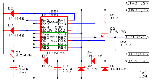

(#) gtk válasza Takee hozzászólására (») Júl 12, 2006 /
Megepitettem az Osho fele PIC egetot,ugy ahogy a rajzon lathato,azzal a kulonbseggel,hogy RB0-RB7-ig 1.2k val LEDek vannak test fele,+ a 4Mhz qvarc+2X2.2pF k0ndik.
Egeteskor minden ok-nak tunik,visszaolvasaskor is;
viszont ha az Osho progi Hardware check -nel beallitom a 'Enable VDD line'-t ami bekapcsolja a VDD-t -megmertem,ok- a LEDeken semmi meg nem jelenik;mertem az RB labakat,0.6,7 volt van.
A forrast MPlab -al forgattam.
Igy nez ki:

Az MCLR 10k -val test fele van,lattam egy alkalmazasnal,hogy 10k+1N4148 -al +5V fele van;10k -val en is probaltam +5 fele,de ugyis az eredmeny ua.
Szamit hogy hol van az MCLR?
Mit kell meg modositani?
Tudtok adni egy ledes egyszeru kodot ami biztosra hogy megy?
Koszi.
(#) potyo válasza gtk hozzászólására (») Júl 13, 2006 /
Az MCLR a +5V felé kell hogy legyen felhúzva, mert amikor GND-re viszed, akkor reseteled a picet. Ha az oshon égetője ellenőrzés után nem jelez semmi hibát, akkor jó eséllyel nincs is hiba(az égetésben). Én is ezt használtam, amíg nem készült el az icd2-m.
Viszont a kód. Abban a leírásban van egy ORG kezdetű rész is, amit te nem tettél be a kódodba. Az a rész állítja át a PORTB-t kimenetnek, mivel bekapcsolás után bemenetnek áll be magától. Szóval azt tedd be, és az ENDC alatti S betűt meg töröld ki. Megnéztem szimulátorral, ez a kód is jól megy.
4MHz-re inkább _HS_OSC kellene az _XT_OSC helyett, de valszeg elmegy _XT_OSC-vel is.
Viszont nem 2.2pF kell, hanem 22pF.
A VDD-t meg ellenőrizd le, mert valszeg forrasztási hiba(zárlat/szakadás) okozza.

(#) gtk válasza potyo hozzászólására (») Júl 14, 2006 /
MCLR + fele kotve 10k -val ,meg a kod kijavitva ,igy mukodik!

(#) speki válasza Norberto hozzászólására (») Júl 14, 2006 /
én csináltam egy pic égetőt de még nem sikerült megirni még egyet se it a rajza amit megépitetem
és ehez melyik program jó
(#) Norberto válasza speki hozzászólására (») Júl 14, 2006 /
WinPIC vagy IC-Prog
(#) Gory válasza speki hozzászólására (») Júl 14, 2006 1 /
Valószinűleg a gépeden 9 pólusú a soros port és nem 25, ennek megfelelően kell bekötni a csatlakozót.
(#) speki válasza Gory hozzászólására (») Júl 14, 2006 /
de ez p4 esen használható ???????
(#) Gory válasza speki hozzászólására (») Júl 14, 2006 /
Hát ki kell próbálni. De én attól tartok hogy nem. Túl kevés a fesz a soros portban az újabb gépeken.
akkor ahoz milyen lenne jó??
(#) Báddzsó válasza Gory hozzászólására (») Júl 14, 2006 /
3000+ -os AMD-men tökéletesen megy..., 2000+-os on is ment, 466 os celeronon ment, 166-os celeron leptopon ment.... (alaplapok: abit nf8-v2, Asus a7v333, nemtom, hp...)
(#) speki válasza Báddzsó hozzászólására (») Júl 14, 2006 /
nekem abit ic7 es alaplapom van és pentium 2,8 as proci vajon ezen megy??? de nem vagyok biztos a kábel bekötésében nincs valami rajz róla amit egy kezdő is megért
(#) Báddzsó válasza speki hozzászólására (») Júl 14, 2006 /
http://www.beyondlogic.org/serial/serial.htm
az első táblázat kell neked a 2. meg a 3. oszlop.
a csatiba bele van írva, hogy melyik tű melyik számú, ( csak jól meg kell nézni)
A DTR és a CTS közti 1,5kohm ellenállás mehet a csatib és akkor elég egy 4 eres vezeték.
(#) Gory válasza Báddzsó hozzászólására (») Júl 14, 2006 /
Akkor ezek szerint ez már a javított verziójú JDM. Én nekem még a régi volt és nem ment. Amúgy szerintem építhetsz ICD2-t is az mspike félét. Az tuti megy és sokoldalúan használható.
