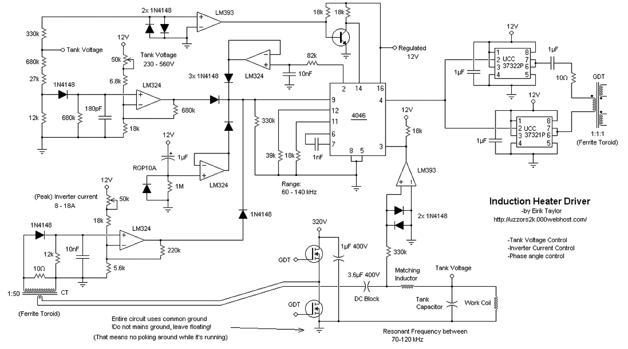

Ez így ilyen formában nem használható, ha nincs rajta PLL akkor előbb utóbb "pukk" lesz a vége.

Bővebben: link Látható hogy a két induktív tartomány közt van egy kapacitív tartomány is, ha véletlen itt hajtod meg, vagy beletolja a munkadarab ebbe a tartományba a frekit akkor pukk. Tehát a probléma a fix frekvencia, persze el lehet vele szórakozni , de dobozolni már felesleg. Aki már egy normális kapcsolóüzemű tápot össze tud hozni annak már nem hiszem hogy probléma lenne azt vezérelni pl: PLL, túlfesz illetve túláram védelem, lágyinditás stb
Csak pár opa kell illetve egy 4046 pll ic, ami tartalmaz egy vco-t is erről mondjuk meglehet hajtani egy invertáló és egy nem invertáló fet drivert, de akár ki is hagyható és csak a 4046 -os egyik fázisdetektorát használod.

Hát egy tápot összehozok, de a PLL-hez egy kukkot sem értek. Ez persze abból fakad, hogy nem ez a szakmám. Persze sejtem, hogy figyeli az induktivitást és annak függvényében szabályozza a frekvenciát. Ez lehetséges digitális áramkör nélkül?
Akkora AL értékkel az szinte biztos, hogy ferrit mag és nem porvasmag. Neked porvasmag kell, mert abban a ferritpor mellett van légrés, azért sokkal nehezebben megy telítésbe mint a sima vasmag, azaz a ferrit. Egy fojtónak való mag AL értéke 40-500 nH körül mozog.
Teljesen analóg az egész, nem az induktivitást figyeled hanem a fázishelyzeteket. Nálam pl soros rezgőkör van , én az inverter áramát és a rezgőkör feszültségének fázishelyzetét nézem, a kettő közti fázistolás 45fok akkor van rezonancián. A 4046-osnak az első tipúsú fázisdetektorát használom ami tulajdonképpen egy XOR kapu.
A táp frekvenciáját minden esetben felfelé kell tolni ha az áramot kell csökkenteni pl, vagy a kondibank feszűltségét stb, egyszerűen kitolod a rezonancia frekiből, és magasan az induktív tartományban hajtod. De ha az LCLR-hez ragaszkodsz itt egy rajz, szinte minden benne van ami neked kell A hozzászólás módosítva: Jún 8, 2016
Köszönöm! Én már építettem magamnak egy teljesen jól működőt. Igaz, hogy az enyém egy padlófűtést lát el és nem változik a tekercs induktivitása. Egy egyszerű IRS27951 IC-vel oldottam meg. Ennek annyi a lényege, hogy lágy indítással tud indulni, mivel az Én esetemben a vas, azaz a cső már alapból a tekercs között van. Viszont hasznos lesz ez a rajz amit feltettél. Aki meg ért az elektronikához az biztos könnyedén tud készíteni egy PLL-t, de Én nem
. Talán ez a Royer nagy előnye, hogy az figyel mindent.
