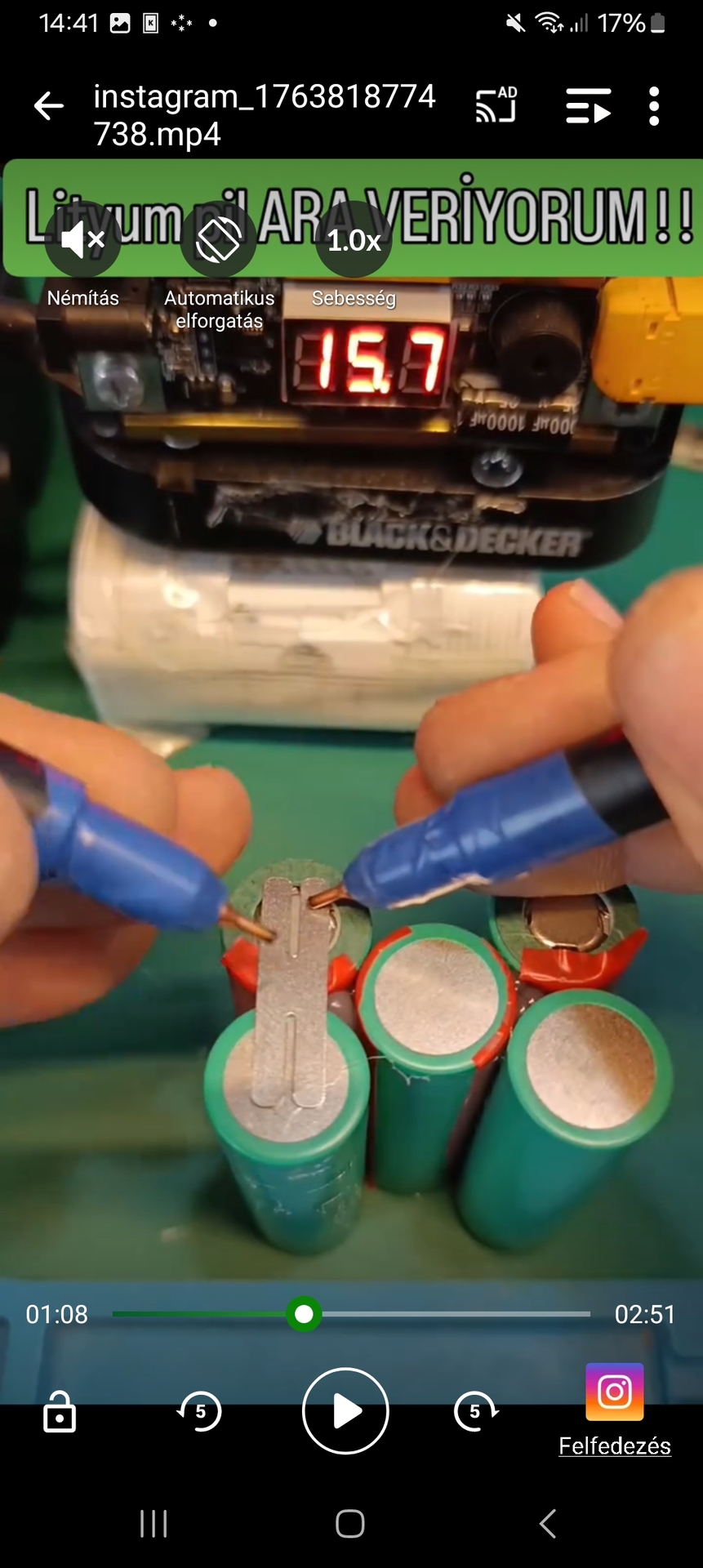

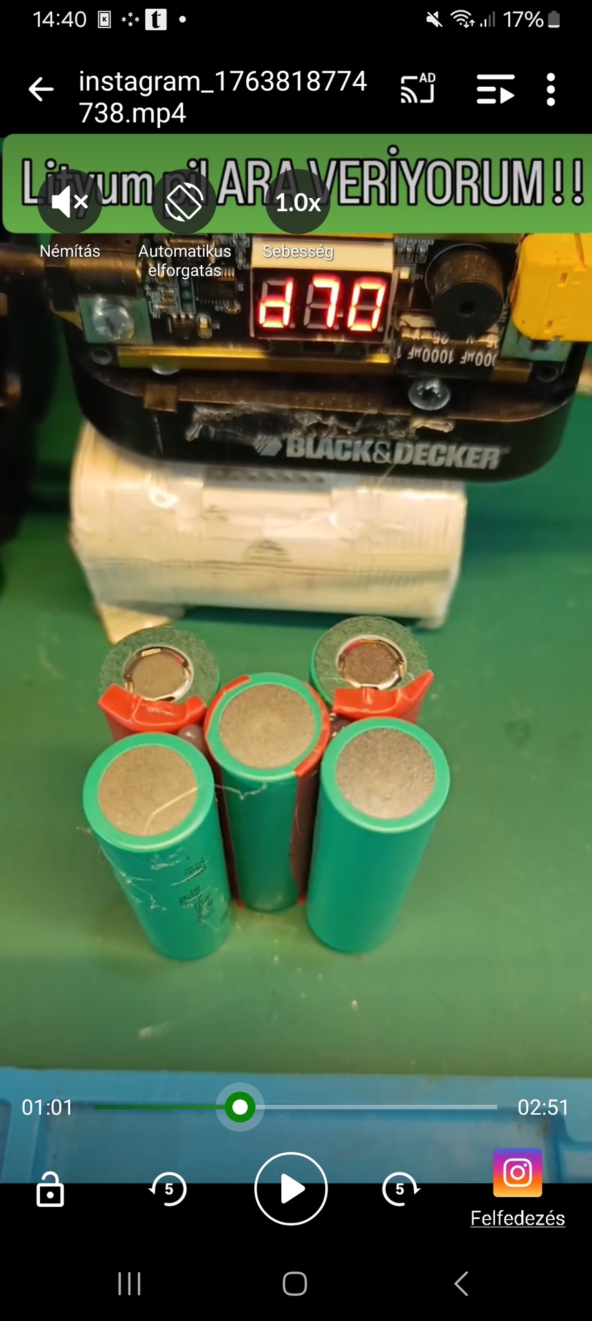

Kínai ponthegesztőKaptam egy akkus ponthegesztőt és rákerestem, hogy milyen értéket képvisel, mennyire használható. Természetesen pont ilyet nem találtam...viszont egy hasonlónál érdekes képekre bukkantam.
Ez van akkor, amikor olyan valakire bízzák a merketinget akinek halovány lila gőze sincs mi az amit el kéne adnia.
Sírva röhögtem végig a képeket!
Ezekben csak az a legjobb, mikor valakik ezen képek alapján döntik el, hogy megveszik... aztán belegondolunk, hogy vajon mit csinálhat vele otthon...
A 2. képen talán garanciális rásegítés történik...
![]() Ja, van fent egy videó is, ahol 2 kéz valóban akkucellára ponthegeszti a lemezt, de egy harmadik kéz nyomkodja a pedált...
"egy harmadik kéz nyomkodja a pedált"
Ezzel utalnak arra, hogy majomnak kell lennie annak, aki megveszi. ![]() Múltkor már megvolt ez a *győztek a marketingesek* vonal a forrasztópákáknál is.
Ha elég tökösek, akkor bekapcsolt állapotban a pedált is lelépnék... Jó kis videó lenne belőle.
