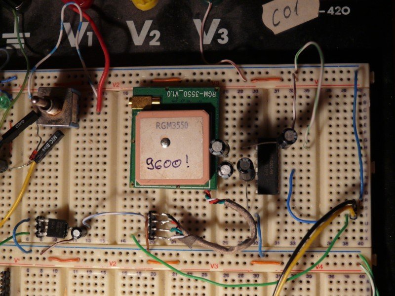

Jó lett volna, ha valakinek megköszönhettem volna a jó megoldást, de sajnos ismét egy újabb kérdés elé állítottam magamat. A tranyós megoldások nem váltak be, (valószínűleg az én laikusságom és bénaságom következménye)...DE!... véletlenül sikerült beindítanom az adatáramlást. Miután már mindent dugtam mindenhova, a GPS kimenetét ismét rádugtam közvetlenül a PIC RX lábára és egyszer csak jó lett! Gyorsan elkezdtem egyesével visszaszedegetni a vezetékeket, mire megtaláltam a tettest. És itt jön egy csavar a történetben (legalábbis számomra) a MAX232EPE 12-es lábát (RXOUT) rákötöttem a GPS-PIC közötti vonalra. A 232-es bemenetei üresek, de valahogyan ez összehozta a dolgot. Képen azt hiszem látszik. El tudja ezt valaki mondani, hogy mitől van? Most már csak a MAX232-től és a hozzávaló pár alkatrésztől kellene megszabadulnom, hogy minden úgy nézzen ki, ahogy én szeretném. PLZ HLP!
Szerintem így nem túl nagy sebességgel működnie kellene.(19200 baudot szerintem még tudja.)
Telefonnál futottam bele olyanba ,hogy addig nem volt hajlandó adatot küldeni ,amíg a vevő bemeneten nem érzékelt magas szintet.Esetleg ez is előfordulhat.Esetleg az ellenállásokat növelheted ,különösen a bemenetit.

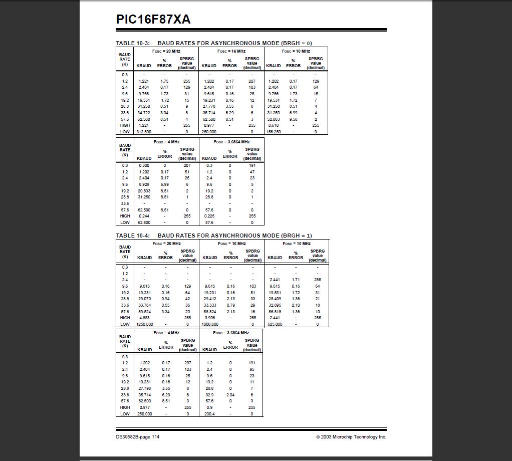

Van egy GPS modulom, ami 4800 Baud sebességen kommunikál. Ezt akarom összekötni egy PIC (16F876) UART-jával. A PIC adatlapján nem találtam 4800 Baud beállítási lehetőséget, csak 2400 és 9600-at. Hogy lehetne ezt valahogy összehozni? Állítsam át a GPS modul sebességét? Üdv,
Sikerült átállítani 9600-ra, csak azt nem tudom, hogy az input parancsok végén a checksum-ot hogy kell kiszámolni?
Megvan: Bővebben: Link
