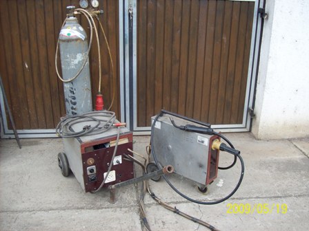

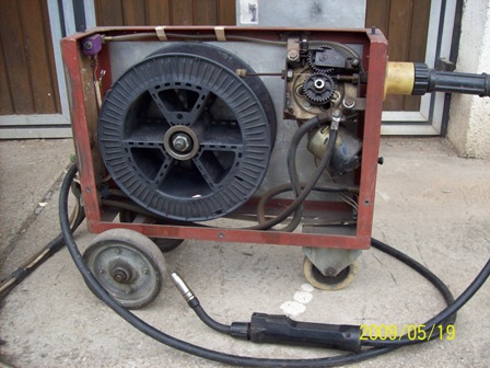

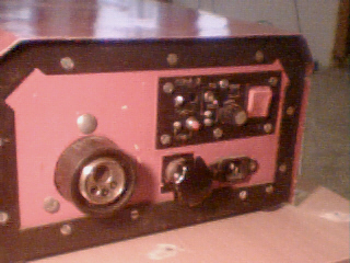

(#) peetech hozzászólása Máj 30, 2009 / 1
Na csináltam egy pár képet az előtolóról (bocss a minőségért)
Jövőhéten ha kicseréltem a gépen a palackot (gyári gép) összekötöm vele megmutatom majd egy videón hogy mit tud.
(#) vologya hozzászólása Máj 30, 2009 /
személyszerint arra gondoltam,hogy az előtolómotor,ami lényegében egy 12 voltos ablaktörlőszármazék trafója előtt egy közönséges dimmerrel megmacerálnám a feszültséget..Vajh mennyire esne a nyomaték is? Járható lehet ez az ut szerintetek?

(#) peetech válasza vologya hozzászólására (») Máj 31, 2009 /
hahó skacok!
Figyu vologya a 12v-ot felejtsd el ,sovány!
A motor sem ablaltörlő moci,mert az ablaktörlő moci kicsit puritán,ennek a kategóriának az alja.
Az enyém egy vmilyen gép mozgató limlom.
24-voltos , A meghajtással sem kellett sokat szarakodni egy 5A-es LM-ic vezérli feszbe kb.:24-től
11-v ig. Nyomaték igy is van mert a moror elég nagy fordulatú és nagy az áttétel.
Persze egy PWM lenne az igazi de mióta gyári gépem van nem foglalkoztam vele, viszont meglátszik a heggesztésen ha PWM-es a szabályozás főleg ha egy görgőpár van.
Szeritem nem egy nagy valami majd este csinálok egy videót az enyémmel összekötöm a gyári géppel és megmutatom mire jutottam.

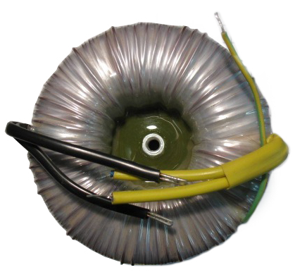

(#) Bakancsok hozzászólása Júl 1, 2009 /
Szerintetek ezzel a trafóval tudok építeni hegesztőt?
Adatok:
Teljesítmény: 200A
Primer: 230V
Secunder 1.: 30V
Primer kör mágneses árnyékolással.
Kb 12 cm a külső átmérője
Válaszokat előre is köszönöm!
(#) Tetye válasza Bakancsok hozzászólására (») Júl 1, 2009 /
Nem. Az a 200A nem inkább 200VA?
Ez tuti nem tud 200A-t, túl kicsi a 12cm külső átmérő, és a 30V sem épp hegecselőbe való. Meghát 200A-t már inkább 3 fázisról csinálnak.
Sok jót!

(#) FREDDI válasza Bakancsok hozzászólására (») Júl 2, 2009 /
200 VA lesz az !, nem 200 A. Ez egy tekercselő cég, akik tisztában vannak az árakkal. Van nekik 14 ezerért 1000VA-es, na abból kéne neked legalább három, és három fázisról hajtani.

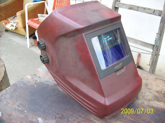

(#) Attila5959 hozzászólása Júl 3, 2009 /
Szevasztok.
Ha netán valamejőtök ismeri eme autómatta pajzsot,légyszi irja meg,hogy tudok ebbe akkut cserélni ??
Már használom kb 7éve,és az utóbbi napokban kihagyott az elsötétedése. Ma kiraktam a tűző napra,na ez lehet jót tett neki,bár igazából rövid időszakonként használom,és eddig mindig elég volt a műhely fénye neki.Egyik nap viszont kb 2.5 óráig használtam,és másnap jelentkezett a hiba.
Ha netán nemlátható a neve,ime ::
Optrel mira plus.
Ez eredeti svéd gyártmány,és sajnos eltudom kébzelni,hogy ez náluk egyszerű fogyóezköz,vagyis egyszerűenn kidobják,ha az akku bedöglik. Sajnos nem szétcsavarozható,valószinű fikszre összeragasztották.
Előre is kössz,ha valaki tanácsot ad.
(#) mpisti válasza Attila5959 hozzászólására (») Júl 5, 2009 /
Szia Attila!
Azt hiszem a pajzsodban nincs akku, hanem fényelemről működik. A"Mira plus" felírat mellett két oldalon találhatóak a fényelemek.Talán azok akarnak tönkre menni. Egyébként -úgy tudom- Svájci gyártmány.
(#) Attila5959 válasza mpisti hozzászólására (») Júl 5, 2009 /
Szeva Pisti
Kössz az infót !
Időközben jártam egy szakembernél,és mivel ezeknek magukfelé hajlik a kezük,csakis fél magyarázatot adott!!
A teválaszod megerősitette a gyanum,ugyanis erre gondoltam én is,hogy akku nélküli a pajzsom !!
Köszönöm a válaszod.Egyrészt mert kb 8 évig biztos nem birta volna a tölthető elem,másrészt meg nincs kivételi hely kialakitva a betétházonn.
Azért csak fél infót adott a szaki,mert azt nem mondta,hogy ezekben nincs akku !!
Ojan infót viszont mondott,és gyakorlatban mutatta is,hogy a fény elem tulsó oldalát óvatosann fel lehet vágni,és innen a bentlévő fény akku csatlakozásokat kilehet hosszabitani a pajzs belső,és alsó széle felé,és oda 2x 2db 1.5v ,vagyis 2x 3voltos elem segitségével a pajzsot tovább lehet használni. Igaz nem esztétikus,de működik,valószinű még kapcsolót se kell berakni,mert az elektrónika csakis akkor használ áramot,ha működésbe lép. A szaki állitotta,hogy az ő pajzsa már évek óta igy működik,és egyszerű ceruzaelemek működtetik !!
Ja............épp ma is használtam,és megint gond volt vele !! Úgyhogy előbb vagy utóbb ezt a műtétet fogom alkalmazni. A szaki, úgycsinálta,hogy 500w-os páka űzem melegét közel rakta a műanyaghoz(nem nyomta rá !!)és a fellágyult állapotú műanyagot könnyedén kivágta padlóvágó késsel.A hosszabb vezeték rákötése után,meg egyszerűenn visszaragasztotta sziloplaszttal !!
Hát ennyit eme kincset érő svájci találmányról !! Igazából kár eldobni az áramforrás hibája miatt ,mert az új is ugyan igy fog járni,csak idő,és használat fügvénye !!
Szia Attila!
Nincs mit megköszönni,szívesen segítek bárkinek,ha tudok.
Nos a szaki által mondott ötlet igaz lehet, de nem minden pajzsnál működik. Ugyanis létezik olyan kivitel, ahol az ívfény érzékelését a tápfeszültség céljára szolgáló fényelemek biztosítják.Tehát ha ív hatására ad feszt a fényelem,akkor elsötétül, ha nem lát ívet akkor kivilágosodik. Ezeknek általában a reakcióideje is hosszabb. Ilyenek általában az olcsóbb kivitelű
15-20000Ft- os típusok. A te pajzsod nem tudom mely kategóriába tartozik, de kíváncsivá tettél,ezért utánanézek ezen típusnak.

(#) Attila5959 válasza mpisti hozzászólására (») Júl 6, 2009 /
Szia mpisti
Igazad lehet,de én ojat is csináltam,hogy a fejemre raktam,és kint az udvaronn(nem a nap felé furdulva)a kezem gyors mozdulatára (egy legyintésre átt vittem az üveg előtt) is egy pillanatra elsötétedett !!
Egyébként kb 8 évvel ezelőtt 38000ft ba került.
Vagyis talán nem tartozik a primitivebbek közé !!
Épp ma is használtam,de már azt csinálom,hogy viszem magammal a régit is,mivel egyre sűrűbben akadozik.
Érdekes...........néhány perc múlva felraktam,és működött !! Ja............én a saját szememmel láttam a ceruza elemes betápot működni.
Elmondanám,hogy igaz a pár év alatt kicsit koszos a pajzs,de a fehér plekszieire igényes vagyok,tehát nem mondható el az,hogy a fényelem nemjut elég fényhez !!
Üdv,és szevasztok.
(#) mpisti válasza Attila5959 hozzászólására (») Júl 6, 2009 /
Szia Attila!
Nos ,normál esetben a pajzs csak magas UV tartalmú fény hatására(pl. ívhegesztés)sötétedik el.Ha a viselkedés ettől eltérő , az azt jelzi, hogy az érzékelés megbolondult.Normál esetben a napfény nem tartalmaz elég UV sugarat az elsötétedéshez,de vannak ma már kivételes esetek! Nekem 16 éves a pajzsom,szintén OPTREL a mai napig jól működik, még nem fordult elő hogy a napfénytől elsötétült volna, de vannak ismerőseim, akik erről számoltak be a saját pajzsuk esetében(azok nem OPTREL gyártmányúak!). Utánanéztem a pajzsodnak,KIZÁRÓLAG FÉNYELEMRŐL MŰKÖDIK,két fokozatú a leírás szerint 10 és 11 a beállítási lehetőség.
Ja, és az ára 120euró és 299 dollár között változik. az előbbi az használt pajzs ára.Nem olcsó kategória! Többet lehetne tőle várni néhány évi működésnél.A pajzs magyar nyelvű leírását a REHM magyar oldalán megtalálod.

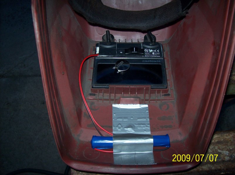

(#) Attila5959 válasza mpisti hozzászólására (») Júl 7, 2009 /
Szeva mpisti.
Nos.........kideritettem én is egyet,és mást.
Mivel kiváncsiság hajtott,és semmit se vesztek felfogással bele néztem a kazetta belülről nézve a fenti jobb és bal sarka alá. Magyaránn éles új fürészlappal megvágtam kb 30x30mm es nagyságban a műanyag boritást.(ezt nem srégenn,hanem a fűrészlapot sikonn inditottam,és ezt a sikot kb 2mm vastagságig,ami a tok falvastagsága !! )Amikor fehér tömör,de rugalmasnak is tünő anyaghoz értem,gondoltam bicskával felemelem a sarkot.Ezt a fehér anyagot bicskaheggyel félmiliméterenkénti kibökdöséssel kimorzsáltam.Vigyázni kell mert az egyik oldalonn piros,a másik oldalonn fekete szinű vékogy drótot is bele öntöttek !!
A fotónn is láthatod ha kinagyitod. A fehér tömitő anyag alatt 3v-os akkut találtam.Az egyikbe 3.2v volt,még a másikban 0.2v,és ennek mérésekor a műszer forditott polaritást mutatott.Ez az akku púpos,még a másik egyenes állapotú volt. Ezt kiforrasztottam,és egész egyszerű primitiv módonn két ceruza akkut rákötöttem.Ezek minimálisan csak 750ma osak,sőt nem is töltött álapotúak,mivel a kettő sorbakötve 2.2v -ot mutatott.Visszaraktam a pajzsba,és örömömre rendesen működik.Ja........a másik gomb akkut nem cseréltem ki,majd ha az is megadja magát !! A kiforrasztott akkut a fotón láthatod.Egyébként,ha nagyon preciz akartam volna lenni,és nemhajt a kiváncsiság elmegyek egy óráshoz,és veszek kb 500-asért egy hasonló méretű gomb akkut,és ezt vékony zsinórral beforrasztom a hejére.De mivel a ceruza akkukat nemhasználtam a kicsi teljesitményük miatt ikább ezeket raktam be.
Mindezt csak azért irtam le,mert kb 1 óra alatt kerestem kb 40000ft-ot,mivel igy elmarad az új pajzsnak a megvétele,és azért is irtam le,hogy akár te mpisti,vagy mások is tanulhassanak tőlem.
Még annyit elmondok,mivel érdekes ::
Javitás előtt akár még a műhelyben is elsötétedett a kezem gyors üveg előtti legyintésére,még javitás után ez nem valósult meg !!
Vagyis abban igazad lehet,hogy csakis ivfény hatására kapcsol !!
