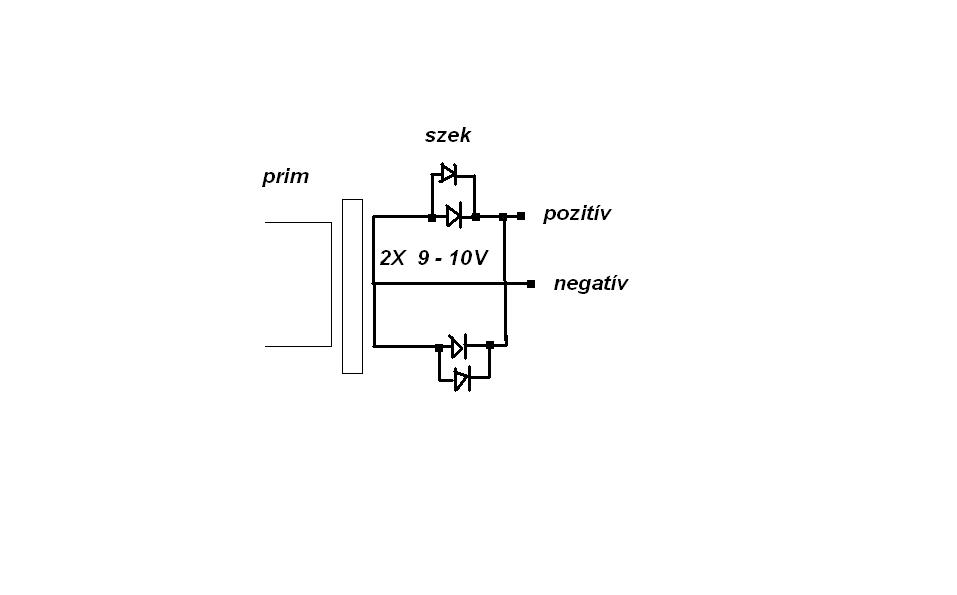

(#1213342) laller67 Válasz • Ápr 19, 2012
Sziasztok!egy kis segítségre lenne szükségem bikázóval kapcsolatban mert sehogy sem tudok rájönni,hogy mi a hiba. a minap építettem egyet 220v/24v 630v/a-os trafóbol,oly módon,hogy letekertem a sekundert, azt megfeleztem duplán,visszatekertem, így lett egy 12v-os 30mm/2-es sekunderem. rokonomtól kaptam egy graetz-et valami bazinagy /heggesztő vagy mozdony/ diódábol.
adat:üresjárat, primér áram 0,4A sek. fesz 12v dioda előtt utána 11,5v egy 80A-os terheléssel 11,5v dioda előtt, utána 8,5v! na most azt nem értem,hogy a dióda után miért esik le a fesz. amikor a diódábol kijövő vezeték 13mm átmérőjű /szerintem több száz A-os lehet/. nos hát dióhéjban ennyi lenne.ha valaki tud valami okosat kérem ossza meg velem a titkot, ha lehet. előre is köszönöm az időt amit rám fordítottál.
(#1213367) zolika60 válasza laller67 hozzászólására (#1213342) Válasz • Ápr 19, 2012
A diódán mindig esik a feszültség. A mért értéket kicsit sokallom 1,5V körül kéne lennie.
(#1213404) orifab válasza laller67 hozzászólására (#1213342) Válasz • Ápr 19, 2012
Helló!
Én javasolnám hogy ne sima egytekercses trafóként kösd be, hanem afféle két tekercs 1-1 dióda (a greatzet is be lehet így kötni) annyit nyernél vele hogy csak egy diódán esik a fesz és nagy teljesítménynél azért csak van ellenállás jellege is a diódának, így az is a felére csökkenne... szerintem

oké. szerinted úgy jó lenne,ahogy köbzoli rajzolta? csak a dioda méretét nézve 1-1 darabbal? vagy rakjak kisebb diodát? és a puffer kondi?van még ezenkívül 4 diodám,/talán orosz/ csak nem tudom a teljesítményét valamelyik kommentben láttam zöld szinű, és 1278 b25 1078 b25 van ráírva .kb 10mm/2-es vezeték jön ki belőle de nem vagyok benne bitos,hogy elbirja.mit gondolsz?

(#1218430) köbzoli válasza laller67 hozzászólására (#1218416) Válasz • Ápr 27, 2012
Erre gondoltál ?
Mert ez jó lehet, amúgy 80 A re az a feszesés lehetséges, mivel ott már jó nagy lehet a soros ellenállása a diódádnak, mert azok nagyfeszdiódák szerintem, 2-3 db lehet sorban egy tokban . De az öniditót még viheti egy rossz akku mellett rendesen .

(#1218545) orifab válasza köbzoli hozzászólására (#1218430) Válasz • Ápr 27, 2012
Ezt javaslom én is! A trafón a teljesítményállítás tekercsátkapcsolással (230-at kapcsoljuk több állásba) vagy egy vaslemez betolásával állítható?
1, kapcsolgatás esetén minimum álláson mérjük meg a feszt, szedjük szér a trafót , számoljuk meg a meneteket és én kb 15V-ra tekerném meg
2, ferritvasmagtolásos esetén maxon mérjük meg a feszt , szedjük szér a trafót , számoljuk meg a meneteket és ott kb 16V-ra tekerném meg.
Mert tapasztalat hogy kb 1 V-al mindig kevesebb lesz, amin a dióda még továbbront.... és ilyen feszültségnél biztos nem megy tönkre semmi. Több ember sorbakötött aksival indít, és akkor sem lesz semminek baja, ez pedig még simán belefér kategória
(#1218969) laller67 válasza köbzoli hozzászólására (#1218430) Válasz • Ápr 28, 2012
Igen. de ezzel az a baj, hogy,hogy lesz a 9-10voltbol 11-12 mert ahoz,hogy az önindító tekerjen legalább 10volt kellene. az én trafómon terheléssel hiába van 11.5volt dióda elött,utána csak 8.5yolt van.vagy cseréljem ki a mozdonydiódát a kisebbre? például amit a képen látsz?
(#1219080) köbzoli válasza laller67 hozzászólására (#1218969) Válasz • Ápr 29, 2012
A zöldek is erősnek tűnnek, egy rövid próbát mindenképp megér .
A váltófesz értéke egyenirányítás után gyök kettővel (*1.41 el) nő, mínusz a veszteség ami a diódán esik .

(#1220159) orifab válasza laller67 hozzászólására (#1220102) Válasz • Ápr 30, 2012
Helló! Közben eszembe jutott, hogy annak idején hasonló diódák mellett mintha 25 A-t láttam volna... erre utal a 25... hidd el nekem van 250A-es dióda de annak 15mm-es a vezetéke....
De félre a rizsát. A kép (amit a diódákról töltöttél fel) alatti hozzászóláson látod a kolléga rajzát, így kell bekötni...
(Ha még nem tekertél volna trafót, a 2*X V-ot úgy kell érteni ebben az esetben, hogy lentől felfelé nézve tekered a meneteket ugyanabba az irányba, majd félúton megcsapolod... ezzel a kapcsolással pont az a lényeg, hogy nagy áramokra kedvező áron van kialakítva... az egyik tekercsek az egyik félhullámot veszed le, a másikkal a másikat... így dupla akkora áramot érhetsz el )
Namost a 2-2 dióda pedig azért van hogy mégegyszer megduplázd az áramot, így már folyamatos üzemmódban 100A-t bír
A vezetéknél kb 3A-t számolj 1mm2-re folyamatosban (de rövid hullámokban lehet a 3 szorosa, azaz 9A/1mm2 és a 100A diódánál 150A nem lesz gond.... az első indításoknál sűrűn csekkold mennyire melegszik)
És itt jön a technika ördöge:
(Én ezt tanácsolom : )
Megtekered legalább 2x16V-ra, ebből kicsi leesik a diódán. (ha összeépíted és mérsz 15V-ot akkor jó... Az autó generátora kb 14,2-14,4 V-al tölt). Na aztán ráteszed az autóra, és elkezd folyni az áram. Minnél nagyobb áram folyik, annál több feszültség esik :belső tekercsen, diódákon, külső vezetékeken, csatlakozón. És beáll egy értékre, mondjuk 15A, ekkor valószínű már csak vagy 14V-ot mérsz majd... De nyugi, mert indítás után az autók több tíz amperral tölti vissza a kivett teljesítméynt.
És amikor indítod, az autód felvesz 100-200A-t (az én dízel 2500-asom kb 350A-t). Da ekkor aztán nagyon leesik a fesz.
Na és miért a sok szöveg? Mert ha kondit használsz, és egyre nagyobb teljesítményt veszel ki, annál nagyobb kondi kéne, de felesleges! üresen mérnél jó feszt, de már akkutöltéskor is nagyon visszaesne, ha meg indítasz mintha nem is lenne bika...
Ezért: váltóáramot ha méred, kondi nélkül egyenirányítva picit kevesebbet kapsz a diódák miatt. Ezzel számolj, és nem lesz baj.

(#1221425) laller67 válasza orifab hozzászólására (#1220159) Válasz • Máj 2, 2012
az én trafómat én tekertem át 24v-rol 12-re csak nem úgy ahogy te mondod.én letekertem a szekundert /a24-et/ a felénél ketté vágtam,és két szálával tekertem vissza. így lett belőle 12v és dupa keresztmetszet /30mm,2/ a kérdés az ,hogyha a kezdő két vezetéket összefogom ,a végét pedig szétszedem,és úgy teszem rá a két-két diódát, úgy jó lesz? gyakorlatilag 2-12v
(#1222226) orifab válasza laller67 hozzászólására (#1221425) Válasz • Máj 4, 2012
Helló!
Akkor jó, ha ahová a diódákat kötnéd, a váltófeszültségben rámérve 24V-ot mérsz (csak a trafóra, dióda nélkül)
István
(#1223282) laller67 válasza orifab hozzászólására (#1222226) Válasz • Máj 6, 2012
rendben .köszi.
