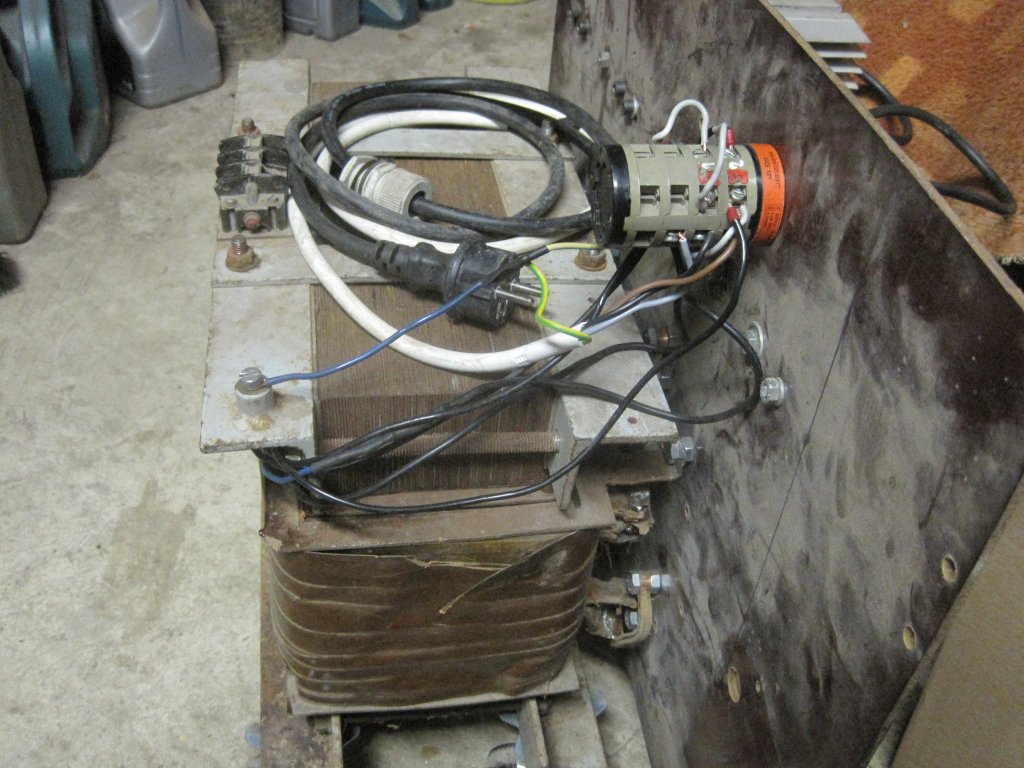

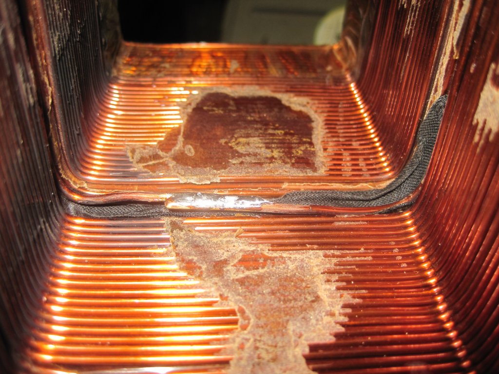

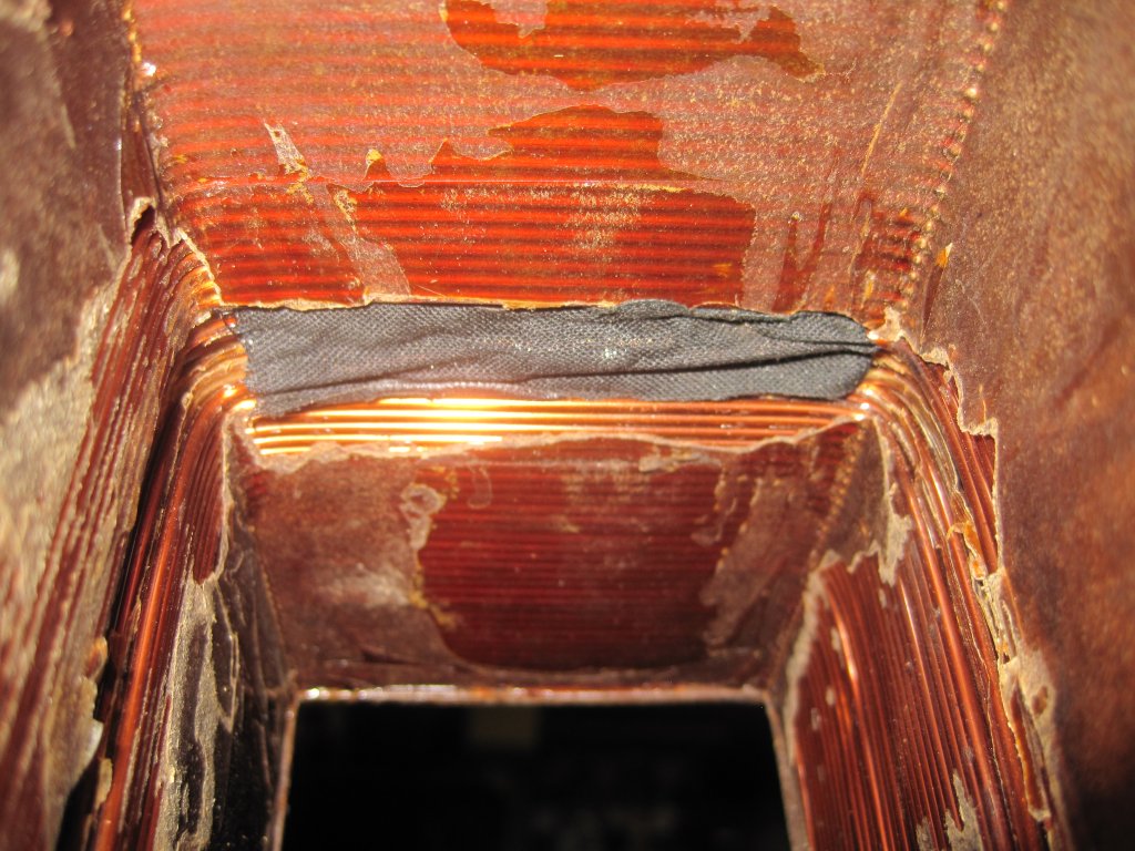

igen. Egész pontosan hozzám a házba bejön 20m2 alukábel, aztán pincébe lemegy 2,5m2 rézkábel kb 15m, majd a pincétől kimegy kb 8m 3 eres kb 1mm2 (Nem nagy áram miatt huztam ki, de mostmár más a felállás) egy aljzathoz, az aljzatból egy 3m-es hosszabbítón kb 1mm2. Na ebben mértem 200V-ot. Nem egyszerű
(#) orifab válasza granpa hozzászólására (») Feb 18, 2012 /
Pár kép:
További képek
(#) granpa válasza orifab hozzászólására (») Feb 18, 2012 /

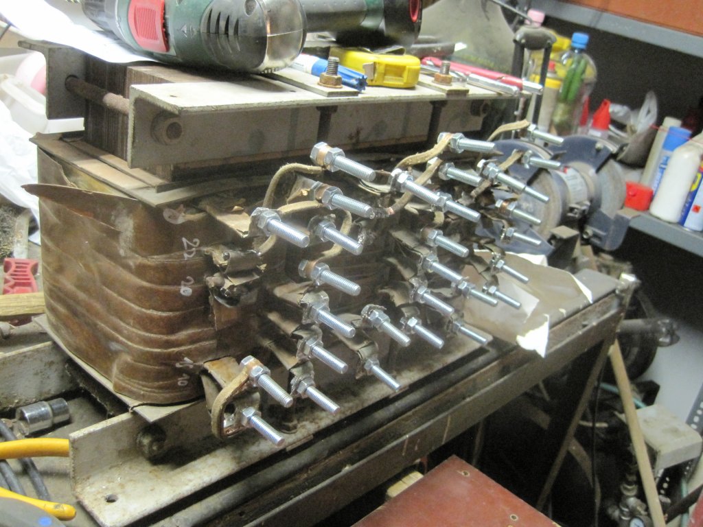

Hát ekkora áramoknál, ennyi kombinációval, jó hogy maradt még 200V! Jó lenne valami komolyabb betáp, akár párhuzamos vékony vezetékekből, és dugaszolások nélkül. Minden csavarkötés, dugaszolás hibahely (átmeneti ellenállás, melegedés, égés, stb.). Örülök, hogy sikerült! A diódákat eltehetted volna az előlap mögé (ha már ekkora), mert így könnyen zárlat-esélyes.
A diódákat ki kellett sakkozni hogy hova kerüljenek...
Az volt a tervem, hogy a trafóval mindenféle feszültség terén a legtöbbet hozzam ki a trafóból. így a dióda vezetékének a hossza szabta meg hova kerüljön. Sok többletcsatlakozást sem akartam rajta megoldani, és ha jobban megfigyeli, három diódát polaritásra is tudok váltani. így lehet 3 fázisról teljes egyenirányítást csinálni, de 12 V-on (mérve 15V) mindhárom vasmagon 2-2 tekercses 2 diódás egyenirányítást csinálni. Így 230Von 4, 400V-on 6 tekercsen folyik az áram, és kisebb a feszültségesés.
És úgy gondoltam, hogy még a legjobb szakembereket is megzavarja ennyi vezeték, így mindent igyekeztem látványosan kialakítani, hogy egyértelmű legyen. Ezért is vezetékeltem át pár csatlakozást, hogy létraszerű és ne összevissza legyen.... Hát ez volt a terv...
Hosszútávú üzemeltetéshez pedig tervezem 400V-ról meghajtani... így az már csak kb 7-7 A, ami teljesen barátságos.
Szóval szerezhetek 4eres vezetéket meg 400Vos dugókat...
Az 5580-as képről a százlábú jutott eszembe, meg se próbálnák eligazodni a kivezetések között (nekem már bonyi), de mint írtam jó lett!

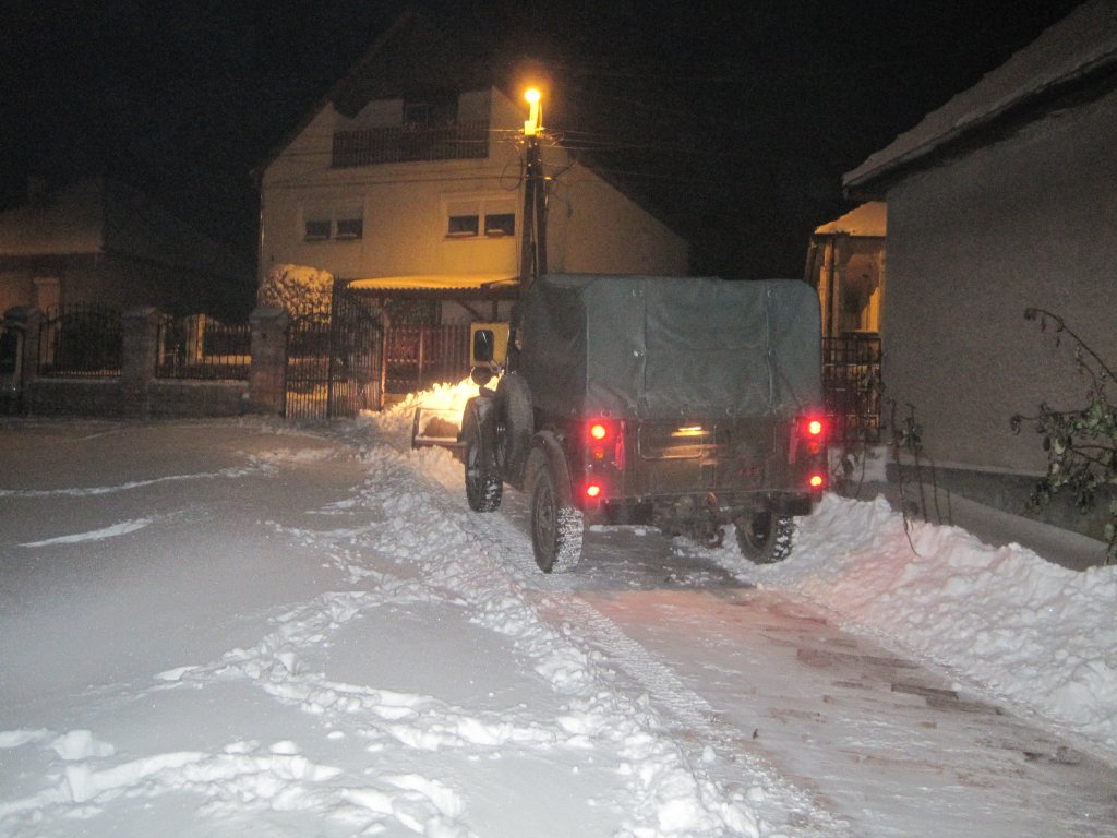

Csak nem GAZ66?[/OFF]
(#) orifab válasza karesz01 hozzászólására (») Feb 19, 2012 /
gaz 69. A 66 kicsit nagyobb és több "lába" van
(#) karesz01 válasza orifab hozzászólására (») Feb 19, 2012 /
Igen az csak a nagy izgalomban hogy még ilyet látok!
Az egyik barátommal pályáztunk egy OT rendszámos parancsnoki UAZ-ra sajna nem jött össze. [OFF]
Ebből is az készül... csak idő kérdése... Minden megvan hozzá, az eredeti motorja is, csak idő kell hogy rendbe rakjam.
Egyébként már van egy OT-s gaz69 a családban, az is eladó mint minden, csak pénz kérdése. Mennyit szánt rá?
(#) karesz01 válasza orifab hozzászólására (») Feb 21, 2012 /
1 millió volt az ára.Eladta.De még van neki egy URAL!Hajrá kíváncsi leszek a végeredményre.

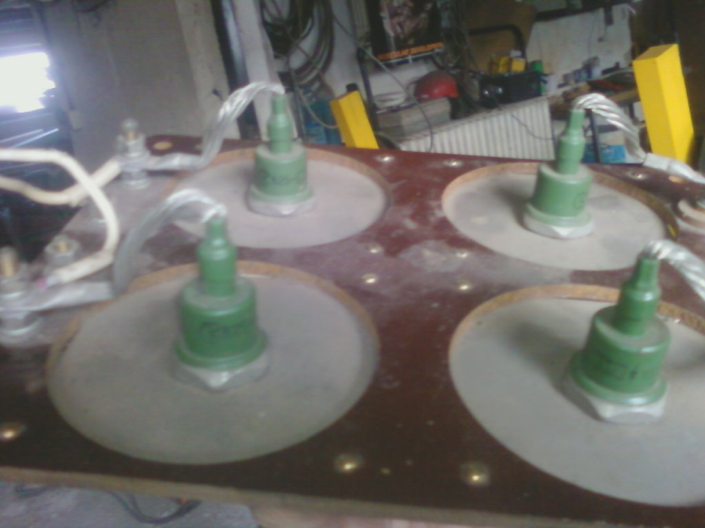

Sziasztok!egy kis segítségre lenne szükségem bikázóval kapcsolatban mert sehogy sem tudok rájönni,hogy mi a hiba. a minap építettem egyet 220v/24v 630v/a-os trafóbol,oly módon,hogy letekertem a sekundert, azt megfeleztem duplán,visszatekertem, így lett egy 12v-os 30mm/2-es sekunderem. rokonomtól kaptam egy graetz-et valami bazinagy /heggesztő vagy mozdony/ diódábol.
adat:üresjárat, primér áram 0,4A sek. fesz 12v dioda előtt utána 11,5v egy 80A-os terheléssel 11,5v dioda előtt, utána 8,5v! na most azt nem értem,hogy a dióda után miért esik le a fesz. amikor a diódábol kijövő vezeték 13mm átmérőjű /szerintem több száz A-os lehet/. nos hát dióhéjban ennyi lenne.ha valaki tud valami okosat kérem ossza meg velem a titkot, ha lehet. előre is köszönöm az időt amit rám fordítottál.
(#) zolika60 válasza laller67 hozzászólására (») Ápr 19, 2012 /
A diódán mindig esik a feszültség. A mért értéket kicsit sokallom 1,5V körül kéne lennie.
(#) orifab válasza laller67 hozzászólására (») Ápr 19, 2012 /
Helló!
Én javasolnám hogy ne sima egytekercses trafóként kösd be, hanem afféle két tekercs 1-1 dióda (a greatzet is be lehet így kötni) annyit nyernél vele hogy csak egy diódán esik a fesz és nagy teljesítménynél azért csak van ellenállás jellege is a diódának, így az is a felére csökkenne... szerintem

oké. szerinted úgy jó lenne,ahogy köbzoli rajzolta? csak a dioda méretét nézve 1-1 darabbal? vagy rakjak kisebb diodát? és a puffer kondi?van még ezenkívül 4 diodám,/talán orosz/ csak nem tudom a teljesítményét valamelyik kommentben láttam zöld szinű, és 1278 b25 1078 b25 van ráírva .kb 10mm/2-es vezeték jön ki belőle de nem vagyok benne bitos,hogy elbirja.mit gondolsz?
(#) laller67 válasza orifab hozzászólására (») Ápr 27, 2012 /
oké.szerinted úgy jó lenne,ahogy köbzoli rajzolta? csak a dióda méretét nézve 1-1 darabbal? vagy rakjak kisebb diódát?esetleg van még a képen látható diódám, az van ráírva 1278 b25 vajon hány amperos lehet? és a puffer kondi? ahhoz már végképp nem értek. nem tudom hány voltos, hány mikros, adióda elé vagy utána kell kötni.hirtelen ennyi ami kétséges számomra. elnézést a sok kérdésért,de csak hétvégén vagyok számítógépközelben.előre is köszönöm a segítséget. üdv.

Igen. de ezzel az a baj, hogy,hogy lesz a 9-10voltbol 11-12 mert ahoz,hogy az önindító tekerjen legalább 10volt kellene. az én trafómon terheléssel hiába van 11.5volt dióda elött,utána csak 8.5yolt van.vagy cseréljem ki a mozdonydiódát a kisebbre? például amit a képen látsz?
