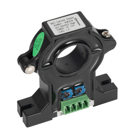

Tudtok-e olyan technikáról, amivel sönt nélkül lehet áramot mérni mikrovezérlővel? Tegyük fel, hogy egy rendkívül hatékony áramgenerátort szeretnénk építeni, pontosan szabályozva áramra. A szabályozás feltétele, hogy folyamatosan mérjük az áramot. Az áramot átvezetjük egy sönt ellenálláson, és az ezen eső feszültséget mérve az áramra következtethetünk az Ohm törvény alapján, és így szabályozhatunk.
A sönttel azonban probléma, hogy "felesleges" teljesítmény veszteség. Ha a szükséges áram nagyobb tartományban változhat, akkor a sönt ellenállás értéke vagy túl kicsi, vagy túl nagy lesz. Kis áramnál túl kicsi a mérés felbontása, nagy áramnál pedig feleslegesen sok a veszteség a söntön. Jelentős hő is keletkezik a söntön, amit kezelni kell. Minden szempontból kellemesebb lenne egy más elven működő árammérő, amin sokkal kisebb a teljesítmény veszteség. Például egy elektromos autó motorvezérlőjén hogy oldják meg ezt a problémát, ahol akár többszáz Amper is folyhat, ott is sönt van, vagy valami más? Ha más megoldást használnak, akkor elérhető ez a technika hobbi szinten is és hogy lehet megvalósítani? A hozzászólás módosítva: Aug 11, 2023
Van gyári árammérő, ezt keresd: closed loop hall effect current sensor.
A sönt alkalmazása nagy áramoknál is népszerű a viszonylagos olcsósága miatt. Az iparban főleg egyenáramú méréseknél több ezer amperes söntöket is használnak jellemzően 60, 100, vagy 150mV-os névleges feszültséggel (ekkora feszültség esik rajtuk névleges áramnál). Léteznek a modul félvezetőkhöz hasonló kialakítható hűthető változatok. Vannak speciális, nagyfrekvenciás kialakításúak is.
A többiek is említették a hall elemes szenzorokat, ez is többféle kialakítással, műszaki megoldással létezik. Létezik még több hobbi szinten is megvalósítható megoldás, pl. az egyenáramú áramváltó. Ezen a linken is olvashatsz egy kis összefoglalót.
Feltételezem, hogy egyenáramról van szó, mert AC-t elég jól lehet áramváltóval mérni.
DC-re léteznek HALL érzékelős áram szenzorok (pl. ACS712), de ezeknek is vannak hátrányaik, pl. kevésbé pontosak mint egy sönt-el végzett mérés, és az offszet hibájuk is nagy, azaz nulla környékén el van tolódva, és emiatt kicsi áramokat igen nagy hibával mér. Ezen kívül érzékeny a mágneses térre, pl. a belinkelt IC-nek is elmászik a kimenete ha egy olyan csavarhúzóval közelítek hozzá ami mágneses. Az említett DC áramváltónak is sokféle problémája van a gyakorlatban (még problémásabb mint a HALL) ezért nem is részletezném. Viszont a söntre visszatérve: manapság nagyon kicsi ellenállású sönttel is lehet pontosan áramot mérni, mert vannak hozzá igen jó erősítők. Tehát mondjuk egy 1mΩ-os precíziós sönttel lehet sok Ampert is mérni kicsi veszteséggel, de megfelelő erősítővel mA-es tartományban is simán használható pontos mérésre. 1mA esetén ez ugye 1µV feszültséget jelent, ami azért elég kicsi, de elérhető olyan műveleti erősítő amivel ezt is megfelelően fel lehet erősíteni a méréshez.

A nagyon kis értékű precíziós sönt megoldás is tetszik, de nem tűnik egyszerű feladatnak ennyire kis feszültséget pontosan erősíteni a mérés előtt egy olyan környezetben ahol nagy áramok folynak. Például ha egy elektromos autó vezérlőjében gondolkodunk, akkor ott több száz amper is folyhat PWM-mel szaggatva. Egy ilyen környezetben 60-100-150mV-ot pontosan mérni komoly kihívásnak tűnik. A Hall effekten alapuló egyszerűbbnek tűnik, ha van olyan alkatrész ami a mi áramunkra alkalmas és a kimeneti feszültsége direktben mintavételezhető a mikrovezérlőnk által.
Egyszerűbb is a Hall elemes árammérés, de ennek az éremnek is két oldala van. A Hall elem önmagában zajos kimenettel bír, ez, főleg kis áramok mérésekor, nagyobb gond lehet, mint a környezeti elektomágneses zaj.
Ugyanakkor az "átdugós" mérőknél, ha megoldható, többször is átfűzhető a vezeték, így növelve a mérő érzékenységét. A kiementen megjelenő zaj viszonylag állandó, nem nagyon függ a mért áramtól, így könnyen javítható a jel/zaj viszony. Neves gyártók árammérői pofátlanul drágák és nem is annyival jobbak, érdemes lehet távolkeleti próbadarabokkal kísérletezni. |
