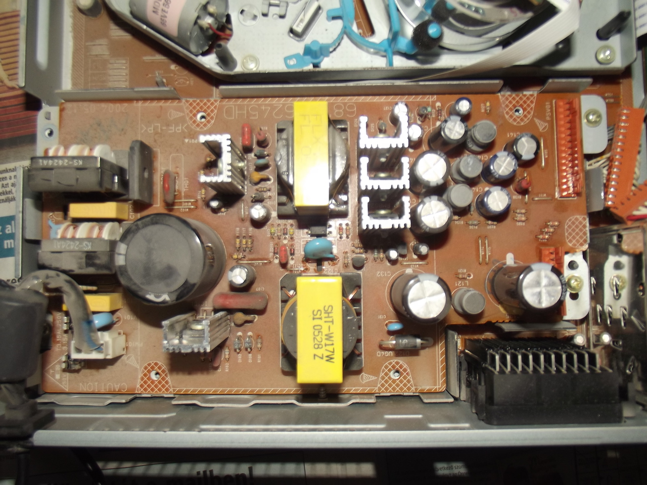

Adott egy LG LH-D6245 házimozi. Standby üzemmód van, de semmire nem reagál. Ha valakinek már találkozott ilyennel kérem ossza meg velem a tapasztalatait, de kapcsolási rajznak is nagy hasznát venném. Előre is köszönöm a segítségeteket, szép napot.
Ha ez az a házimozi amire emlékszek, van két stk ic a nagy hűtőbordán, abból a kisebb méretűnek (ami az előlaphoz közelebb van) a lábait érdemes megvizsgálni.
Megnéztem már mindent rajta de rajz nélkül egyszerűen nem jutok egyről a kettőre... ebben ez a fajta táp van.
Ez nem az akkor amire emlékeztem sry. Itt egy doksi hozzá

első körben a táppanel az elektrolit kondikon kéne ESR-t és kapacitást mérni, rossz kondik at cserélni. Ha nem púpos akkor is ellenőrizni kell! Üdv. A hozzászólás módosítva: Okt 11, 2015

Üdv. még mindig adott az LG LH-D6245- ös házi mozi. A tápon található egy indító IC ami FSDL0365RN névra hallgat. bekapcsoló gombra vagy távszabira nem kapja meg az indító feszt. külső betáp hatására elindul a készülék, kiadja a lemez tányért, de be már nem veszi, és se a gombokra nem reagál, se a kijelző nem működik. tár betol, és már indul is a lemez. És ettől tovább kezelhetetlen. Kép és hang is van. Feszültségek megvannak. Kérdésem, hogy miért nem indul a kezelőszervekre, és miért nincs kijelző ?
