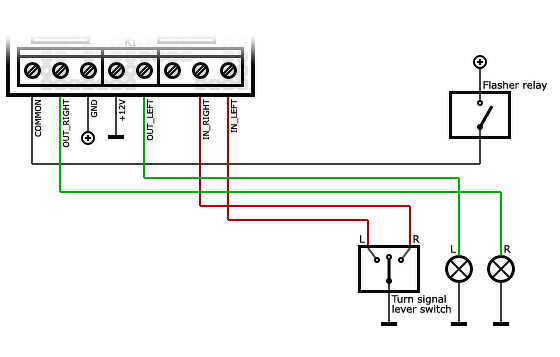

Találtam egy komfort index kapcsolást (ATtiny24-el) . Próbapanelen összeraktam és jól működik. Az lenne a kérdésem, hogy a lehet e módosítani a forráskódot illetve a kapcsolást, hogy a vészvillogót is kezelje. Tehát egy gombnyomásra a vészvillogó a beállított érték szerint villogjon. Lehet egyszerre illetve felváltva is. Előre is köszönöm a segítséget.

Került a családba egy C Corsa és meglepődve tapasztaltam, hogy bár 2006-os az autó, még nem komfort indexes. Szeretném megcsinálni olyanra, mivel majdhogynem csak városban lesz használva sokkal kényelmesebb lenne. Neten láttam kimondottan komfort modult, melyet az index negatívjára kell kötni illetve biztosítani kell neki egy +12 V-ot, de vajon ez tényleg jó? Van ilyennel tapasztalatotok? Nagyon köszönöm! G.

Rákeresve a comfort turn signal attiny24 szavakra simán megtalálható a kép és úgy a cikk is mindenestül: Bővebben: Link
(#) renegat1 válasza trickentrack hozzászólására (») Márc 7, 2023 /
Amit bbb linkelt az az eredeti cikk. Egyébként a végén nem azt, hanem egy PIC verziót csináltam meg. Működik pic12f629 ill. pic12f675-el is. Most már több mint 4 éve hibátlanul működik. Bővebben: Link

(#) renegat1 válasza bbb hozzászólására (») Márc 7, 2023 / 1
Itt megtalálod: Bővebben: Link
Egyébként megvan még az első darab, amit készítettem belőle. Ha kéri valaki odaadom neki tesztelésre.
