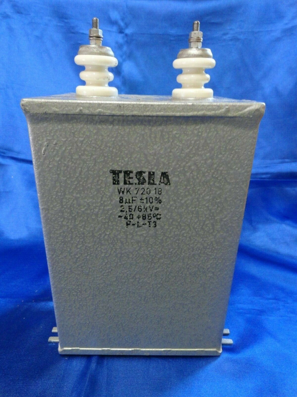

Hát én kaptam 60 µF-osokat és 20-30 kV-os kondikat egy régi xerox, röntgen vagy valami hasonló gépben (400 kg-os gép volt). Jobban nem tudták beazonosítani az itteni tapasztaltabb fórumozók se. Méretei viszont jelentősek, mint egy 50 db-os CD csomag.
(#620379) nagy_david1 válasza nagy_david1 hozzászólására (#620363) Válasz • Jan 28, 2010
Most látom, hogy kerámia kondenzátorra van szükséged. Amit én írtam azok olajosak azt hiszem. Bocsánat.
