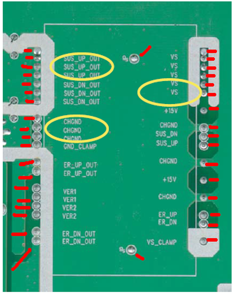

Akkor mérni kellene feszültségeket .Az Y sus modulon.Felteszek egy képet , hogy hol .A +5 volt az egyezik , de a többi feszültség függ a kijelző méretétől .Ezek a feszültségek amiket tudnod kell mérni a kijelző hátoldalán egy matricán megtalálható.És az Y sus signal kabelt kimérni.

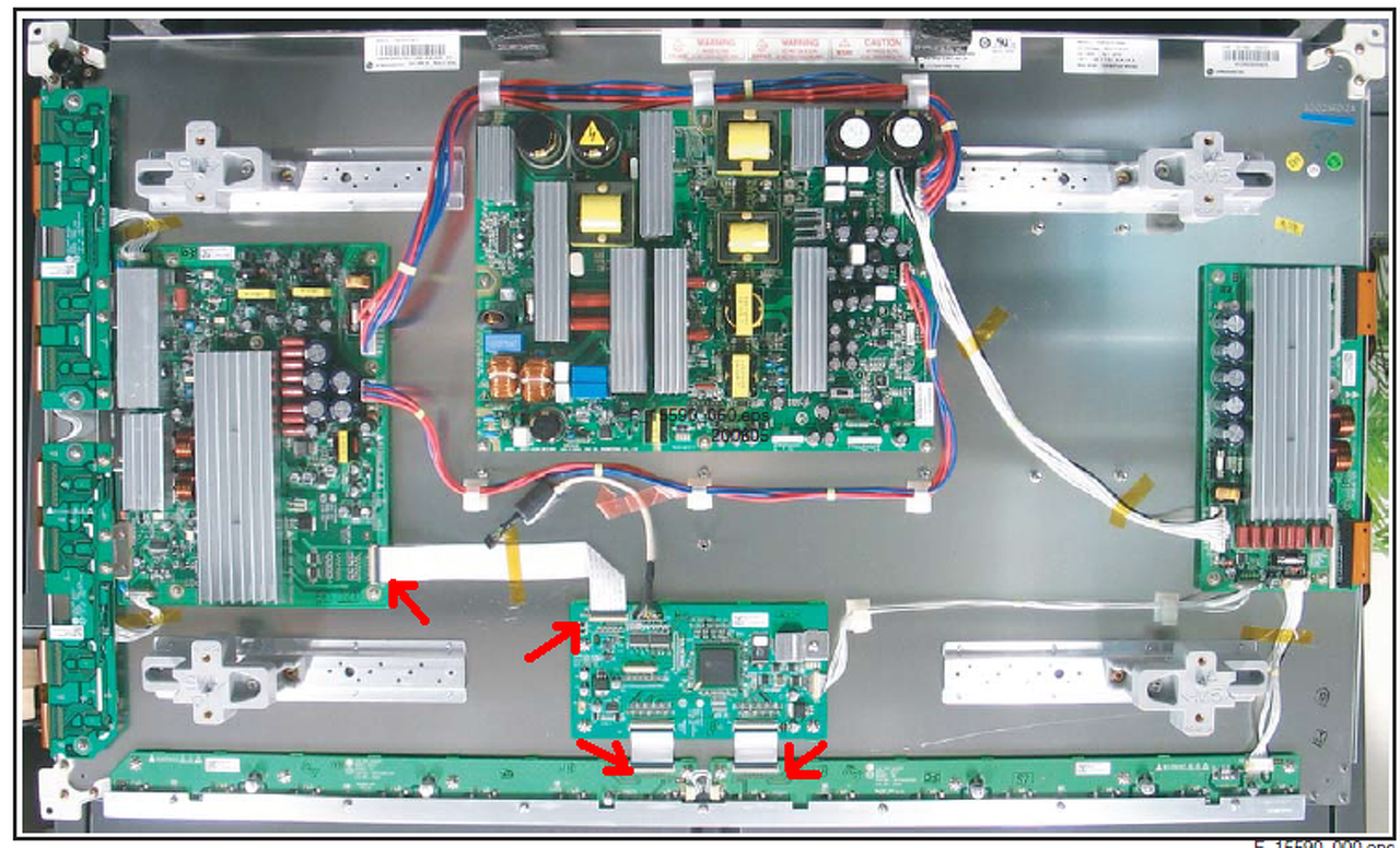

(#) eyess válasza erősáramú hozzászólására (») Jún 17, 2014 /
Ok a képen bejelöltem , amelyik kábelek csatlakozása , és kontakt hibája vezethet a csíkozódáshoz.

Én ezt gázos forrasztó pákával oldottam meg. Úgy , hogy először ónszippantóval a nagyját leszedtem , de ez még kevés , mert furat galvánozott , és a másik oldal is forrasztva van . Ezután jött a gázos páka hegy nélkül megfelelő távolságra , hogy ne égesse meg a nyákot , és tudtam kiszedni, de még így sem volt könnyű , mert vigyázni kellett a furat galvánra.De sikerült , és csere után meg sem látszott , hogy volt cserélve.
Teszek fel egy képet a hybrid aljáról , hogy mely pontokat kell hozzá kiforrasztani.A sárga bekarikázás nem arra vonatkozik a piros vonalakhoz tartozó pontokat kell kiforrasztani hozzá.

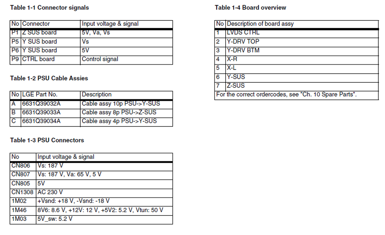

Mellékelem neked a blokk , és a modulokhoz menő csatlakozókon található , és mérendő feszültség értékeket.De ez megint tévé típus , és kijelző méret függő , ami megtalálható általában a kijelző hátulján felragasztott papíron.Illetve mellékelem neked a linket ahol meg tudod típus szerint rendelni a megfelelő ic -t .Egyébként az a típus amit én rendeltem a mai napi is kapható cirka 3600 Ft .Nem kibírhatatlan úgy gondolom , és ennyi beruházást még megérne a tévé azt hiszem.
